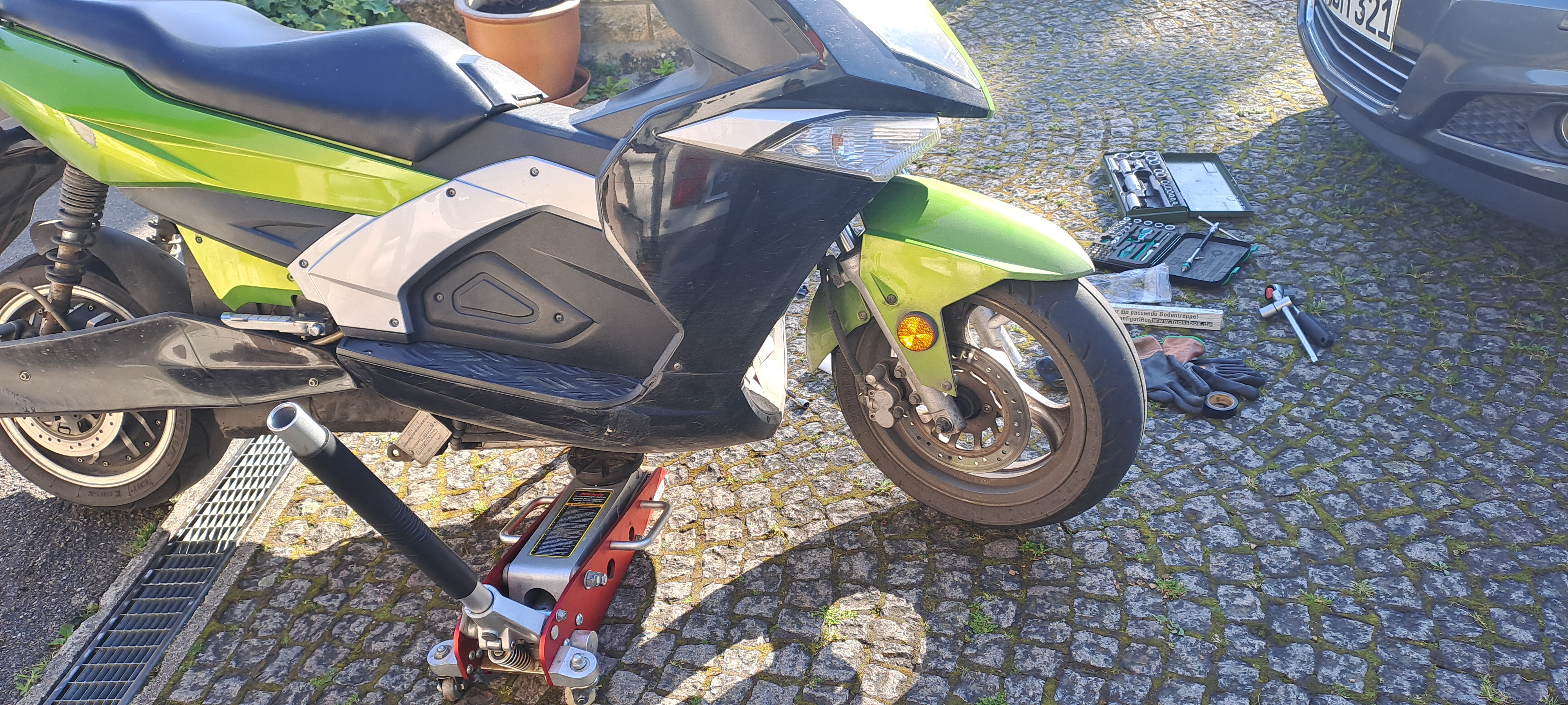

Die Welle ist 1,10m lang und gewechselt.
1m dürfte etwas zu kurz sein, 1,05 wäre wohl ideal.
Jetzt geht der Tacho zwar wieder, reagiert aber total träge und verzögert.
Mit träge meine ich, nach einer Bremsung bis zum Stillstand dauert es noch gut 1 Sekunde bis der Zeiger auf 0 geht.
Die "neue" Welle läuft schön ruhig und reagiert sofort auf jede Bewegung vom Rad. Ich hoffe das legt sich noch, hab mal noch etwas dünnstes Schmieröl reingesprüht.
Die Hülle der alten Welle war unten am Anschluss schon arg eingerissen. Da werde ich die Verpressung aufschneiden, die Hülle 5cm kürzen und eine neue Seele einbauen, dann probiere ich das nochmal mit der, ob es dann wieder besser ist.
Hatte letztes Jahr ein großes Ersatzteilpaket (Gabel, Stoßdämpfer, komplette Bremsen,Leuchten/Sitzbank....) von einem nur kurz gefahrenen Masini gekauft, da hatte ich wohl in weiser Vorraussicht eine Welle mit gekauft und schon wieder vergessen.
Einziges Manko, die Schraube zum Tachoantrieb ließ sich auch mit dem Schlagschrauber nicht öffnen, so musste ich kurz das Vorderrad lösen und den Antrieb wechseln. Da ich ja keinen Hauptständer mehr verbaut habe, muss ich unterhalb des Akkus an meinem Halteblech mit den Meanwell-Ladern mit dem Wagenheber ansetzen um das Vorderrad zu entlasten.
