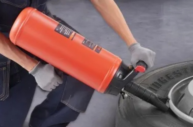

Mein Reifenmonteur ist schier am verzweifeln.
Der neue 2 Komponentenmischungs-Hinterreifen will auch mit Gewalt und Ratschenspanngurten nicht auf die Felge.
Habe deshalb heute einen "Reifen-Schussaparat" geordert. So schnell geb ich doch nicht auf.
Bin gespannt was man mit der Druckluftkanone noch so alles tolles anstellen kann

Da stimmt dann aber auch das Innenmaß des neuen Reifens nicht mit dem Felgendurchmesser zusammen! Egel ob aus 2 oder 5 verschiedenen Gummiarten...

Wow, pauschal würde ich gleich mal probieren einen Liter Wasser einzufüllen und daraus einen "mega superduper Soaker" zu machen? Oder eine XXL-Kartoffelkanone? Deine Kids werden begeistert sein...

Der Reifen wird, wie die der anderen Hersteller auch, für eine 3 oder 3,5Zoll Felge gedacht sein. Die Hinterradfelge ist halt etwas breiter
Die Heidenau gingen immer ohne Probleme drauf.
Jetzt muss halt etwas mehr Nachdruck her.
Wenn er dann drauf gehen sollte und schlecht fährt, muss ich halt nochmal hinten mit vorne tauschen. Dauert ja nur drei Stunden.

Da hab ich dann doch etwas bedenken dabei, meinen zwei pubertierenden Jungs so ein Teil in die Hand zu drücken.
Das kann nur schief gehen.

Warum nicht die explosive Variante probieren, mit Bremsenreiniger reinsprühen, und das Gemisch dann zünden, hat schon größere Reifen wieder erfolgreich auf die Felgenhörner befördert

Die Idee kam mir auch, aber ich will mir den Reifenmonteur noch einige Jahre warm halten und nicht abfackeln.
Ich sehe das als Investition in zukünftige Geschäfte.
