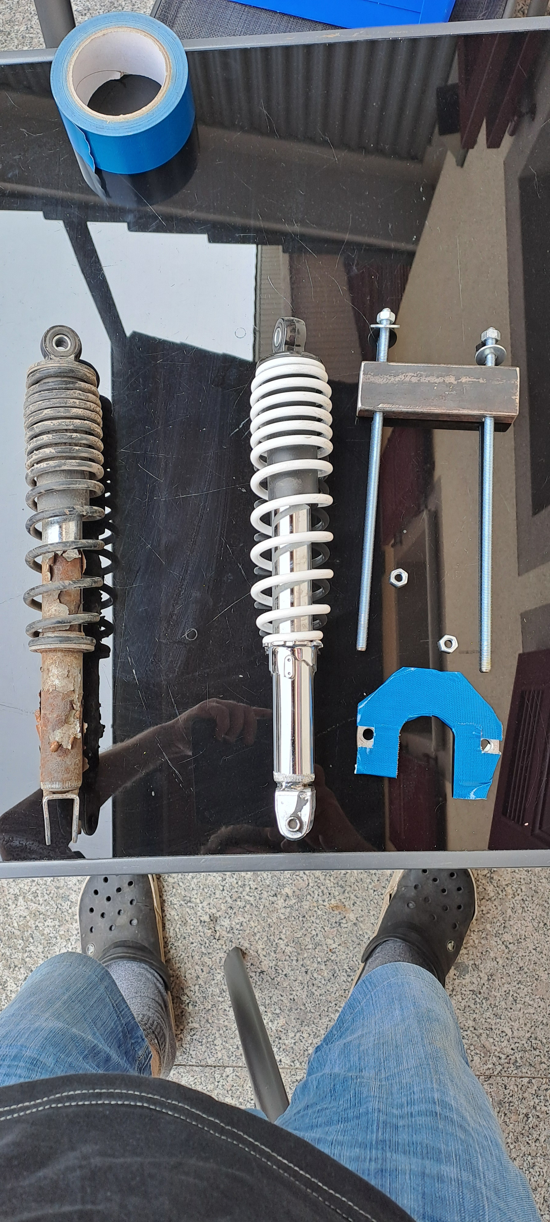

Heute waren die Federbeine dran.

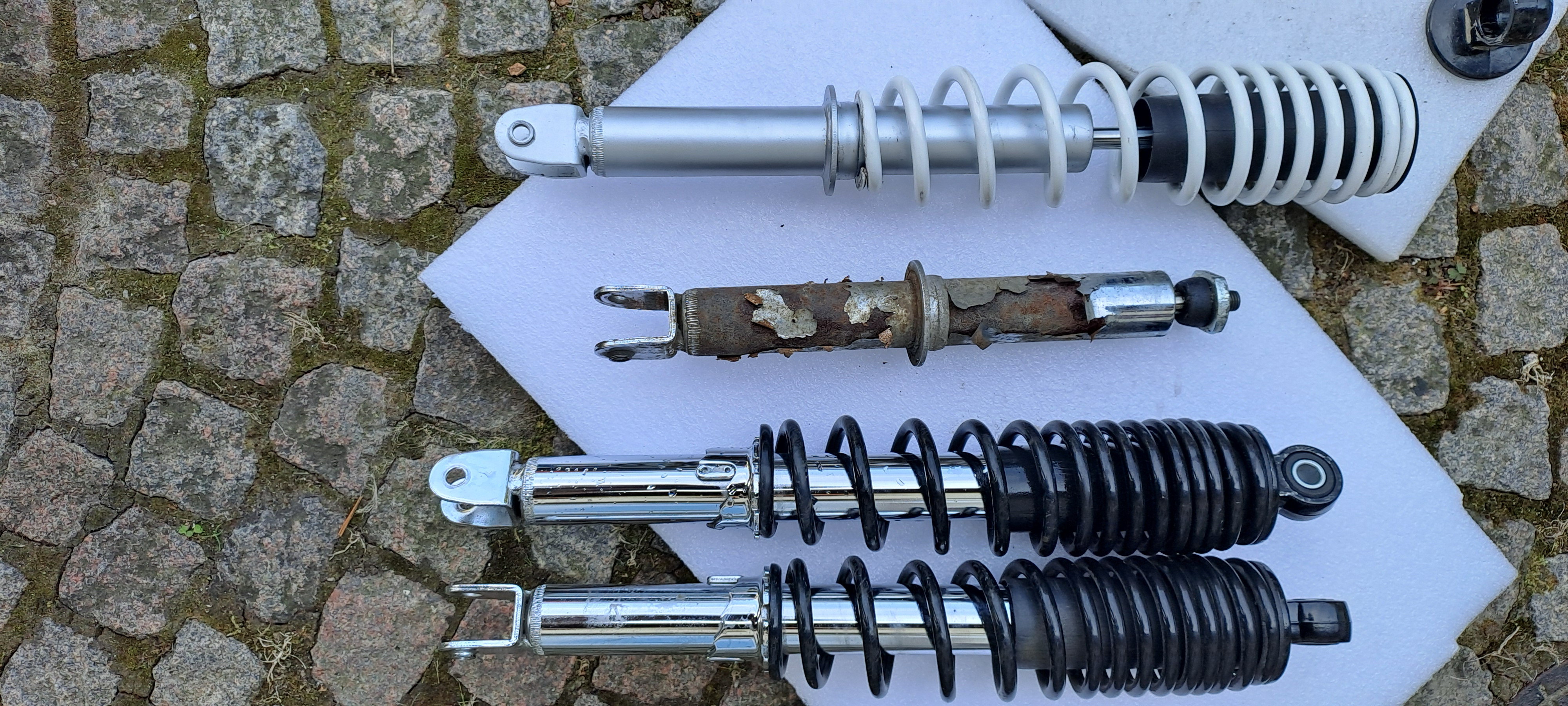

Bei den alten viel der Chrom ab und überall kam Rost zum Vorschein.
Die wenig gebrauchten hatten leider weiße Federn, das hat mir optisch nicht gefallen.

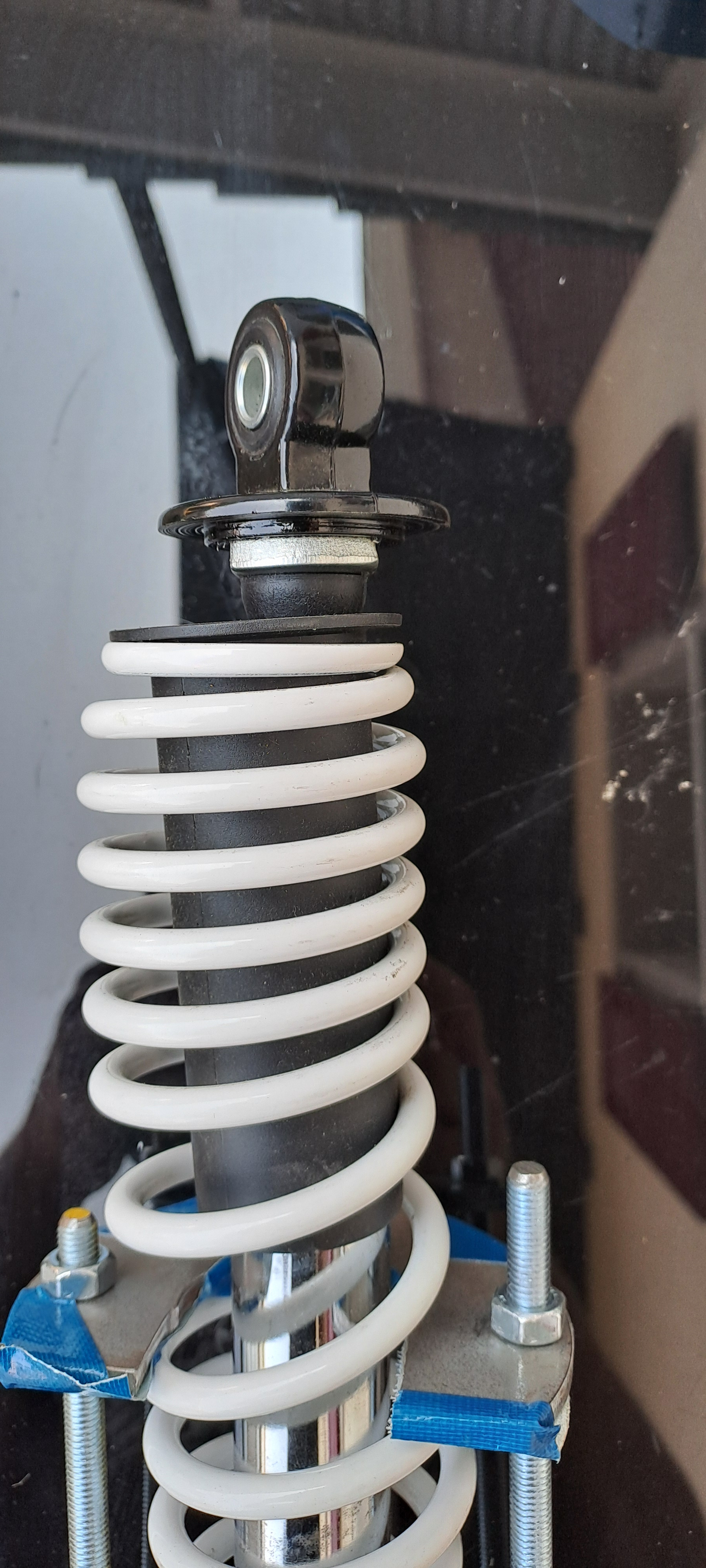

Als kurzerhand, mit Eigenbau Federspanner, das Federbein zerlegt. Als ich meine alten zerlegt hatte, dachte ich erst die Dämpfer sind durch. Fast keine Druckstufendämpfung, dafür ordentlich Zugstufendämpfung.
Die "neuen" gebrauchten, die nur 2tkm gefahren wurden, weisen aber exakt die gleichen Dämpfungseigenschaften auf.
Scheint demnach normal zu sein, somit werde ich die alten Dämpfer entrosten und Silber lackieren und ins Lager legen.

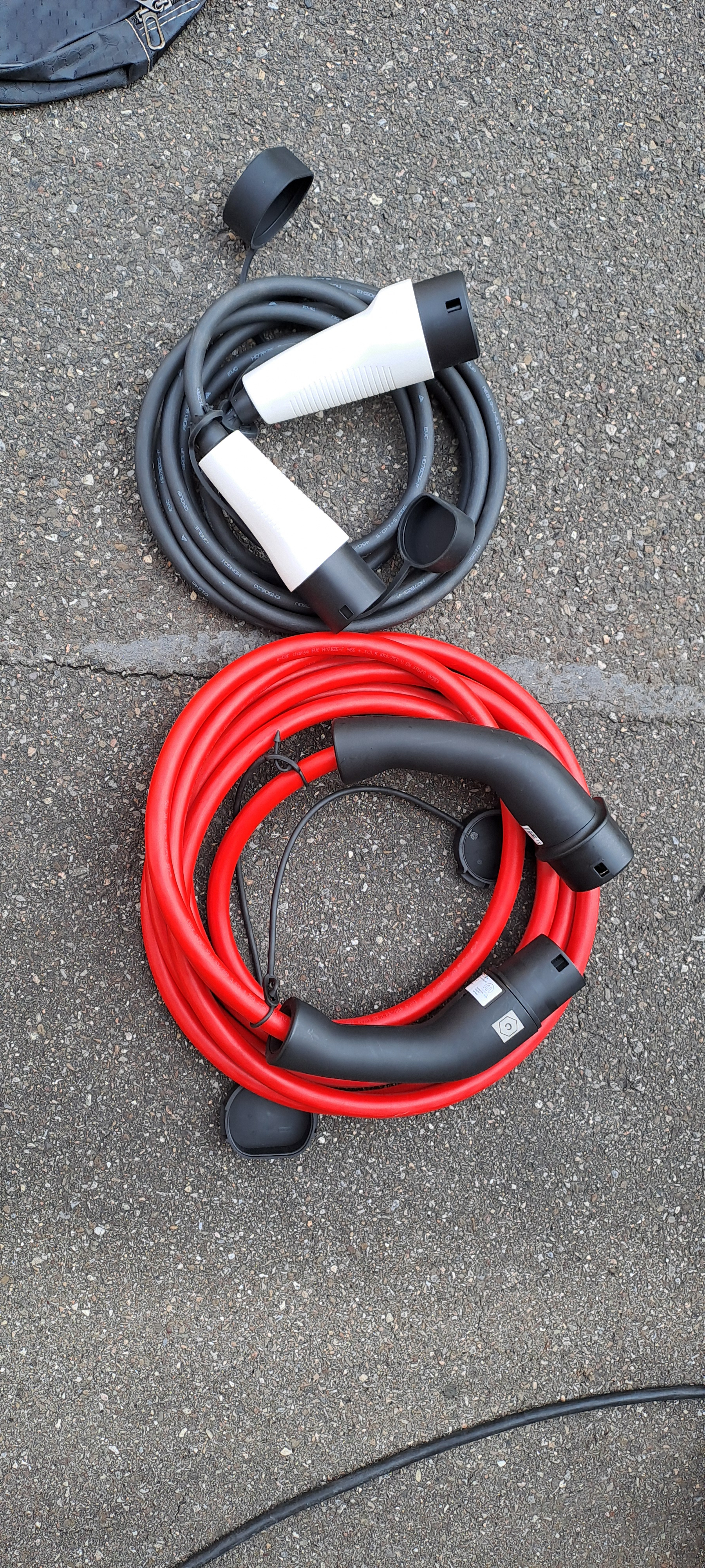

Währenddessen wurde noch was angeliefert, zwar für den Corsa, aber in der Größe kriege ich das auch im Roller unter.
Habe etwas länger gebraucht die Leitung mit den kurzen Typ2 Stecker bei Aliexpress zu finden.

Hast du das 7kW, 11kW oder das 22kW gekauft? Du hast bestimmt schon reingeschaut ob man das 5m Kabel problemlos kürzen könnte?
Ist das ein Kupfer- oder Alu-Kabel?
3m sollten ja für`s 2-Rad reichen?

Das 11kw, mehr kann der Corsa nicht.
Reinschauen, wer kommt den auf so eine Idee....werde ich die Tage sicher noch machen.
Leitung ist H07RN-F 5g2,5 gelabelt, sollte also Kupfer sein.

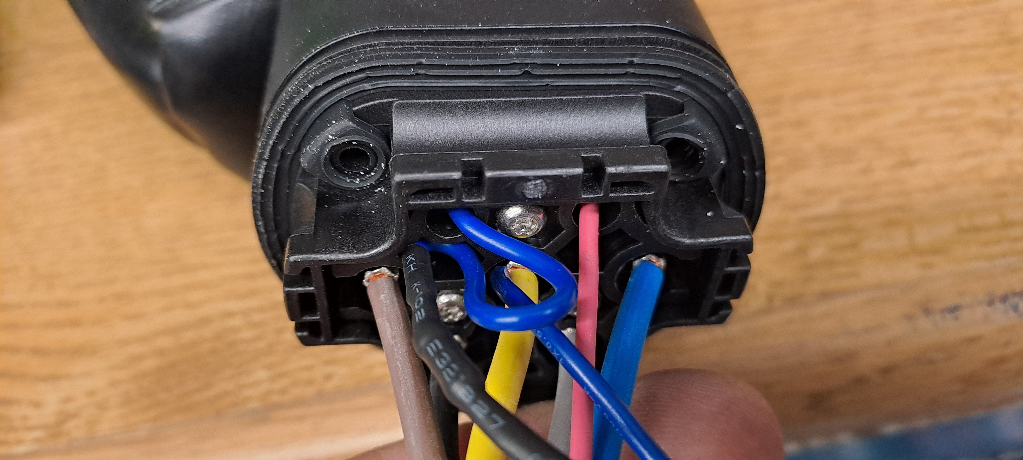

Das Ladekabel habe ich auch geöffnet.
Leider nicht wiederanschließbar.
Hätte ich jetzt bei industrieller Fertigung auch nicht unbedingt erwartet.

Error hat nach der Möglichkeit des wiederanschließens gefragt.
Da ich ja aus der Industrie komme und dort Crimpen dem Verschrauben bevorzugt wird, habe ich eigentlich nichts wirklich anderes erwartet, ich wollte nur Klarheit verschaffen.

Ach so, du meintest: Man kann das Kabel nicht lösen und dann (z.B. gekürzt) wieder anschließen. Guter Hinweis - genau das hatte ich eigentlich vor...
