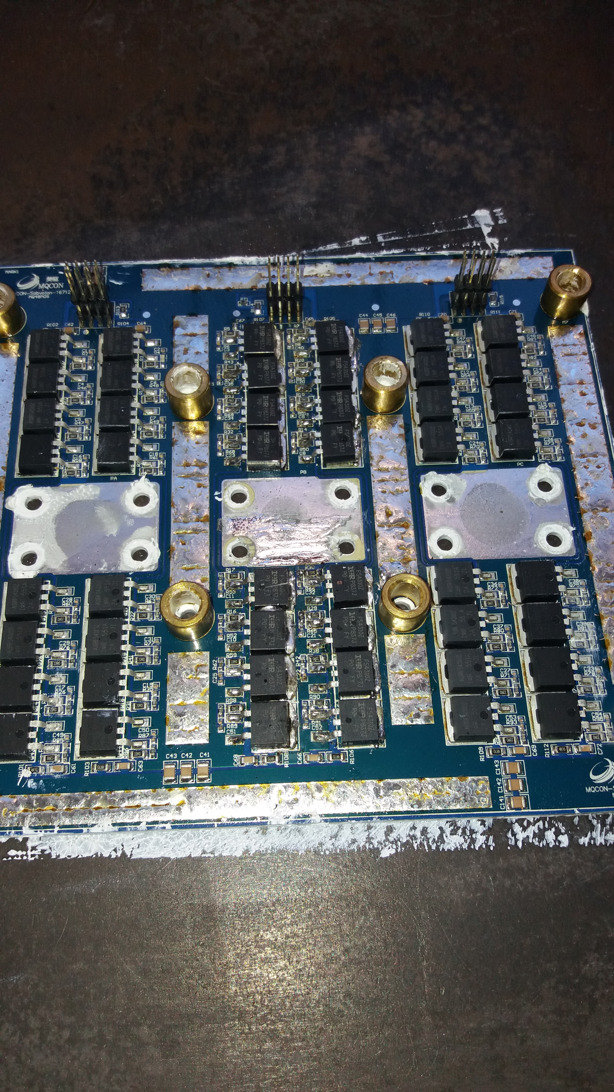

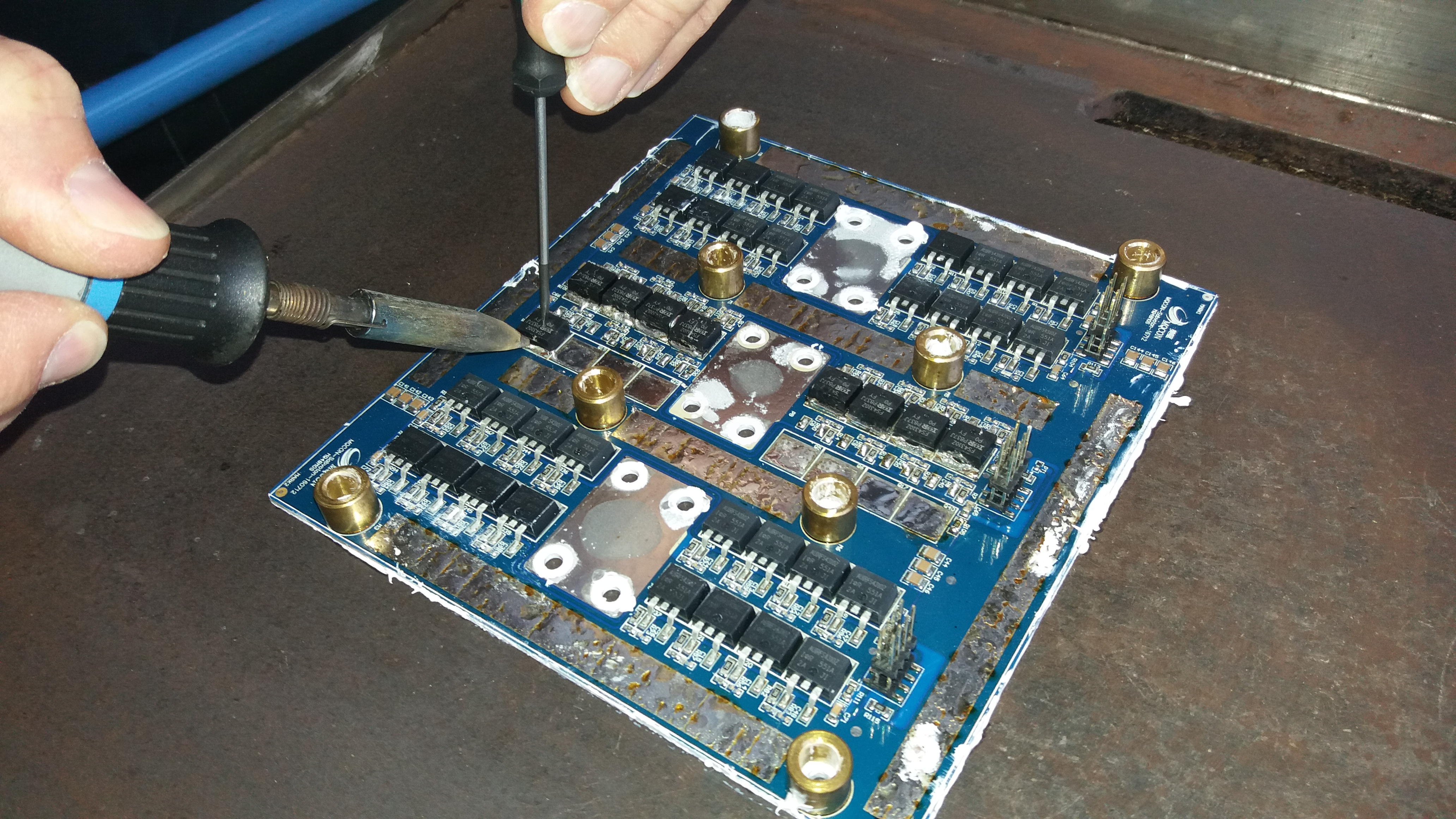

Zwar nicht schön in Reih und Glied aber sie liegen alle gleichmäßig und Plan auf.
Das löten auf dem großen Würstchenbräter hat mich glatt zum schwitzen gebracht. Die Temperaturregelung der Heizplatte war auch etwas grob. Mal ließ es sich nicht löten dann eine Minute später fangen die benachbarten Bauteile plötzlich an zu "schwimmen".
Die Range der Platte war so zwischen 140 und 175 Grad.
Einen Schönheitspreis gewinne ich damit nicht.
Messtechnisch ist aber nun wieder alles "ok".
Leider habe ich beim Betrachten der Platine unter der Lupe noch einen mechanisch defekten SMD Kondensator (C65 oben an der vierten Fet Reihe) gefunden.
Den muss ich wohl beim ersten Demontageversuch der Fets beschädigt haben.
Leider sind die ganzen SMD-Cs unbeschriftet. So muss ich leider bis Montag warten bis ich an ein RLC-Meter dran komme um einen vergleichbaren von der Platine zu messen.

Der "defekte" SMD Kondensator ist nun auch unterwegs.
