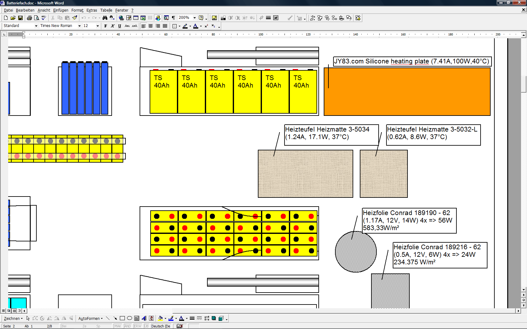

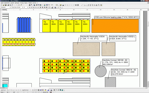

Ich habe eine Word Doc mit 1:10 Zeichnungen vom Thunder Batteriekasten und unzähligen Beispielzellen, inklusive meinen Versuchen die jeweils in ausreichender Zahl im Kasten unterzubringen. Ist ein bisschen chaotisch, aber wenn man mit dem Windows Vector Grafik Tool gut umgehen kann erleichtert das die Einpassung von Zellen jedweder Konstellation relativ leicht. Hier der Ausschnitt des Dokuments, welches die derzeitige TS/Winston 40Ah LiFeYPO4 Konstellation mit einer Chinesischen Heizmatte drunter zeigt:
Wenn Du Interesse daran hast mir einfach eine PN mit Emailadresse senden.

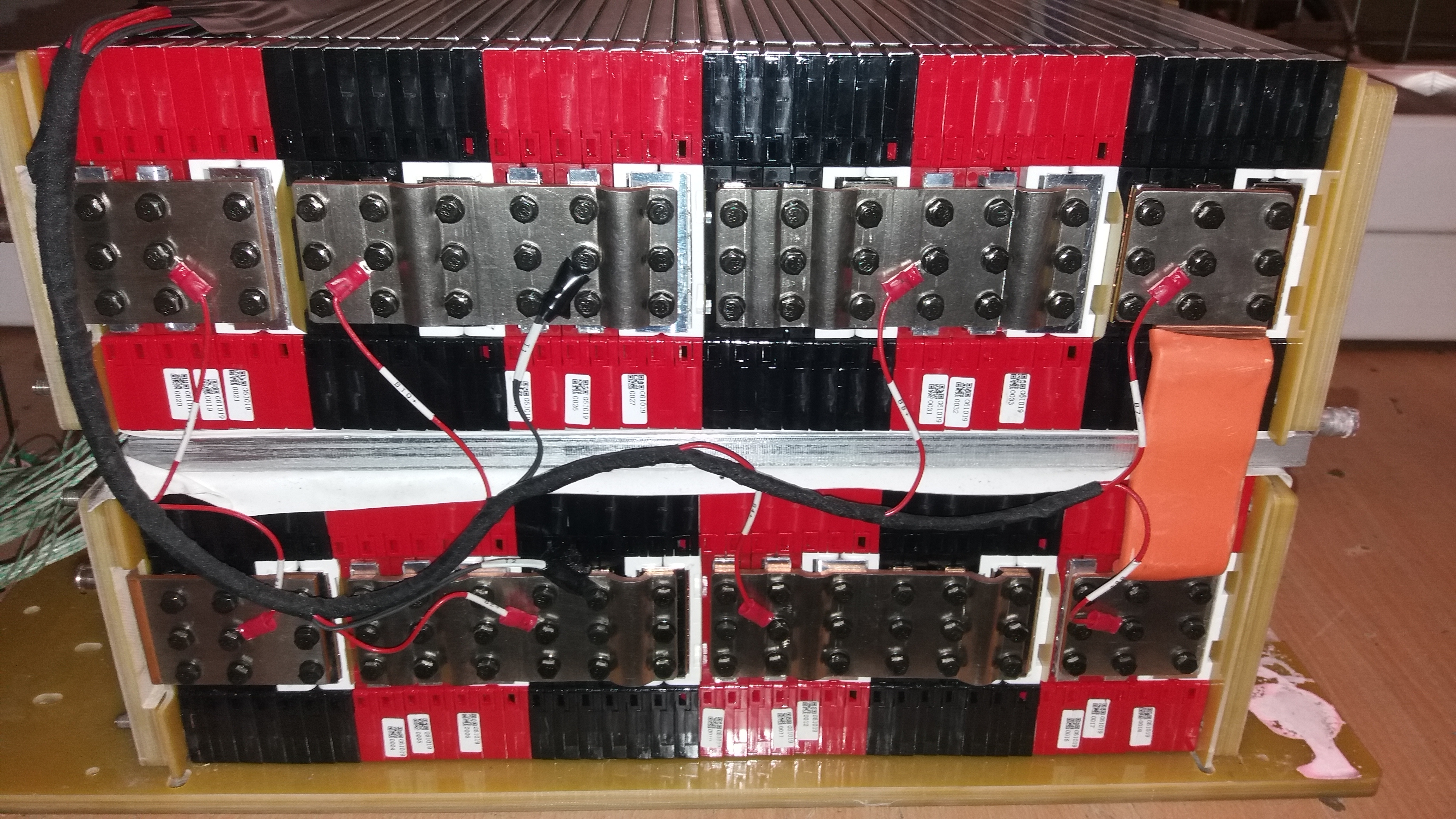

Andere Seite des Packs
Beiträge: 19426
Re: Projekt 2020 Aufbau Masini Extremo
Das wird echt heftig! Wenn die Tüten untereinander verklebt sind wird es wohl unmöglich, die 7er Zellblocks auf zu trennen... Und die sind ganz schön lang, was auch Schwierigkeiten beim sinnvollen Einpassen in den Batteriekasten geben kann.
