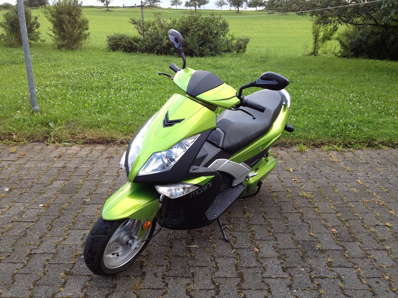

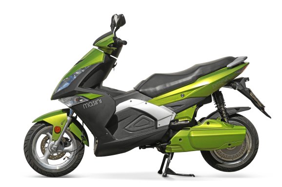

Ich mache gleich den Anfang und stelle erst mal ein paar Bilder rein:
Katalogbild
Seitenansicht
Meiner:

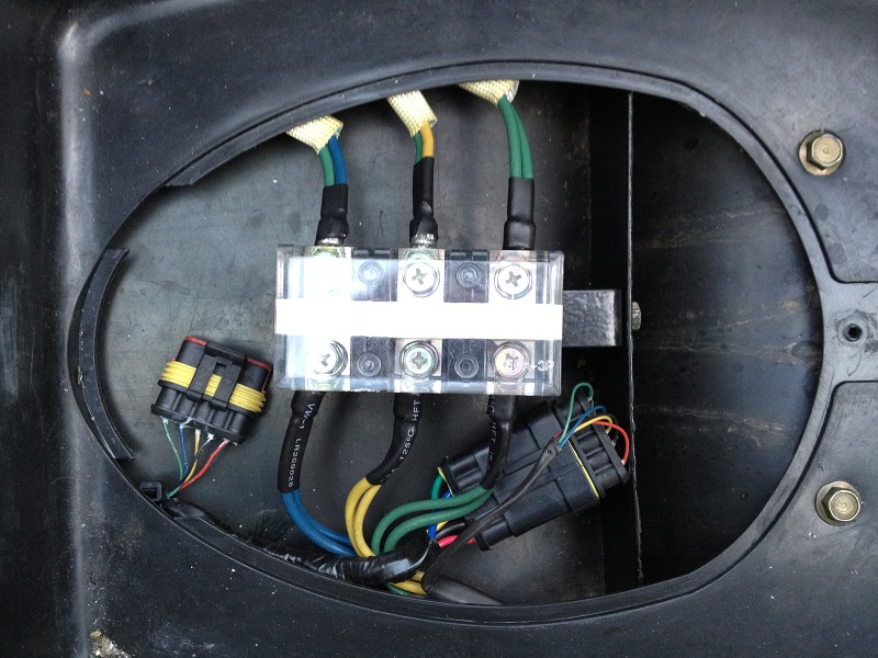

Ein Klemmenkasten für die einfachere Entfernung des Hinterrades beim Reifenwechsel sollte beim Extremo schon eingebaut sein, vermutlich unter dem kuppelförmigen Deckel unten im Helmfach. Dort sollten die 3 Motorpahsen sowie 5 bis 10 Drähte für die Hallensoren durchlaufen, oder aber letztere haben eigene Stecker. Da gern mal ein Hallsensor den Geist aufgibt sind gleich zwei Sätze davon eingebaut. Ich musste nach etwa 6000km schon auf den zweiten Satz wechseln...
Klemmkasten / Motoranschluss Extremo

Und danke für das Bild vom Klemmkasten! Die Hallsensoren behalten offensichtlich ihre eigenen Stecker. Der freie Stecker links in Deinem Bild ist vom zweiten Satz, den also auch der stärkere Motor eingebaut hat.

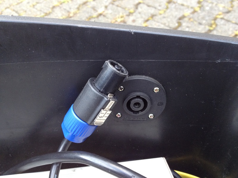

Fehler gefunden. Beim Ersatzgerät war die Belegung des Ladesteckers zum Akku hin nicht richtig, dadurch konnte der Lader den Akku nicht finden. Nun funktioniert es, Danke an alle für die Lösungsvorschläge.
Nur nochmal zur Erklärung: Der Extremo hat ein externes Ladegerät, da aufgrund des großen 60Ah Akkus kein Platz mehr unter der Verkleidung ist. Das Ladegerät liegt im Helmfach, dort befindet sich auch die Anschlussbuchse, Hersteller Neutrik oder ähnlich.
Ladeanschluss Extremo
@Alf: Was meinst Du mit Heissleiter erneuern?
Beiträge: 18739
Re: Masini Extremo
Gerd hat geschrieben:Das Ladegerät liegt im Helmfach, dort befindet sich auch die Anschlussbuchse, Hersteller Neutrik oder ähnlich.
Neutrik "Speakon", der ultimative Stecker für Hochleistungs-Lautsprecher. Ob er die 10A Ladestrom problemlos verkraftet ist allerdings etwas anderes, aber sagen wir mal so: ein Kaltgerätestecker wäre an dieser Stelle wesentlich ungeeigneter :D
Wichtig ist beim Speakon nur, dass man es richtig raushat mit Stecken und Bajonettverschluss, denn gut funtkionieren tut nur er nur verriegelt.
