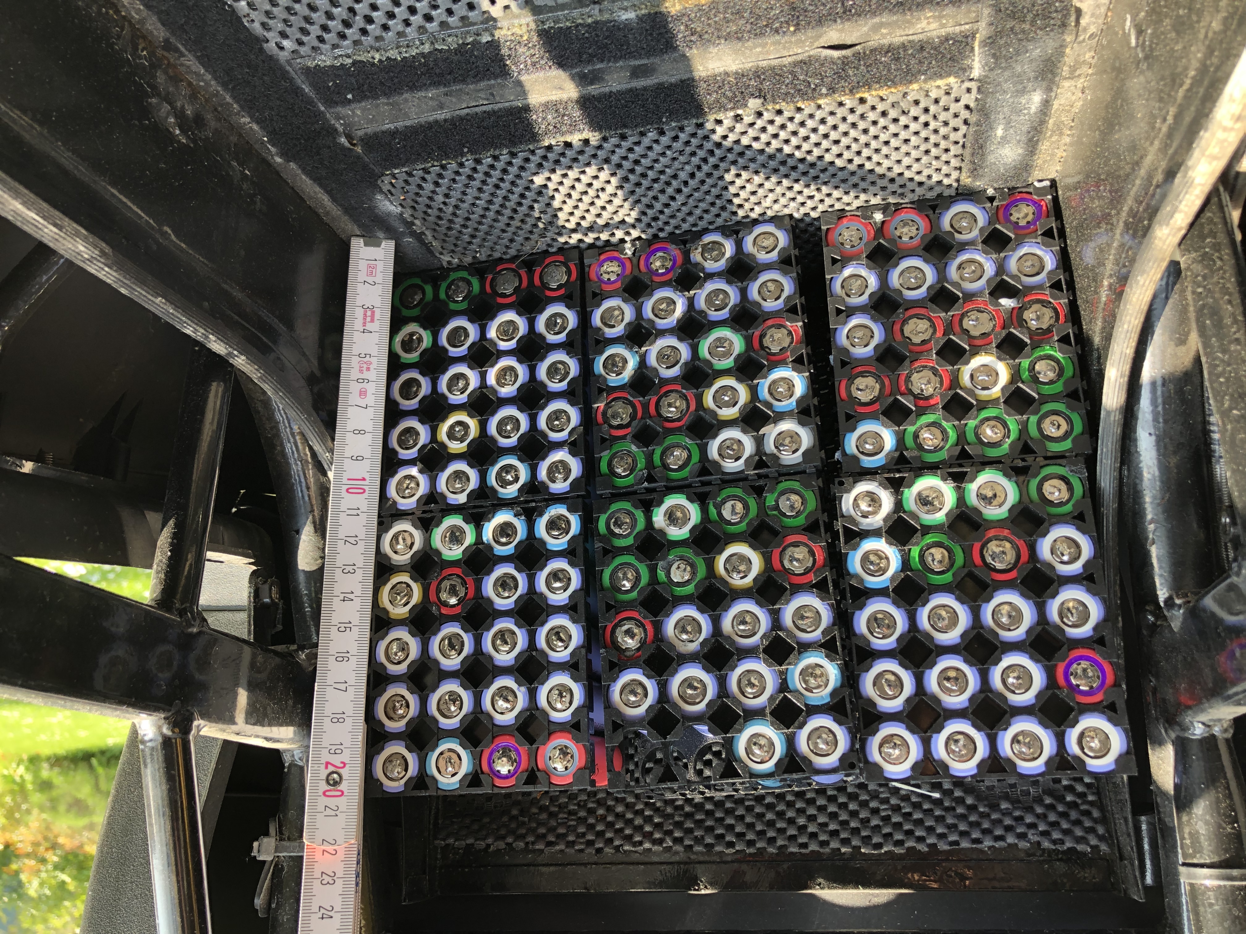

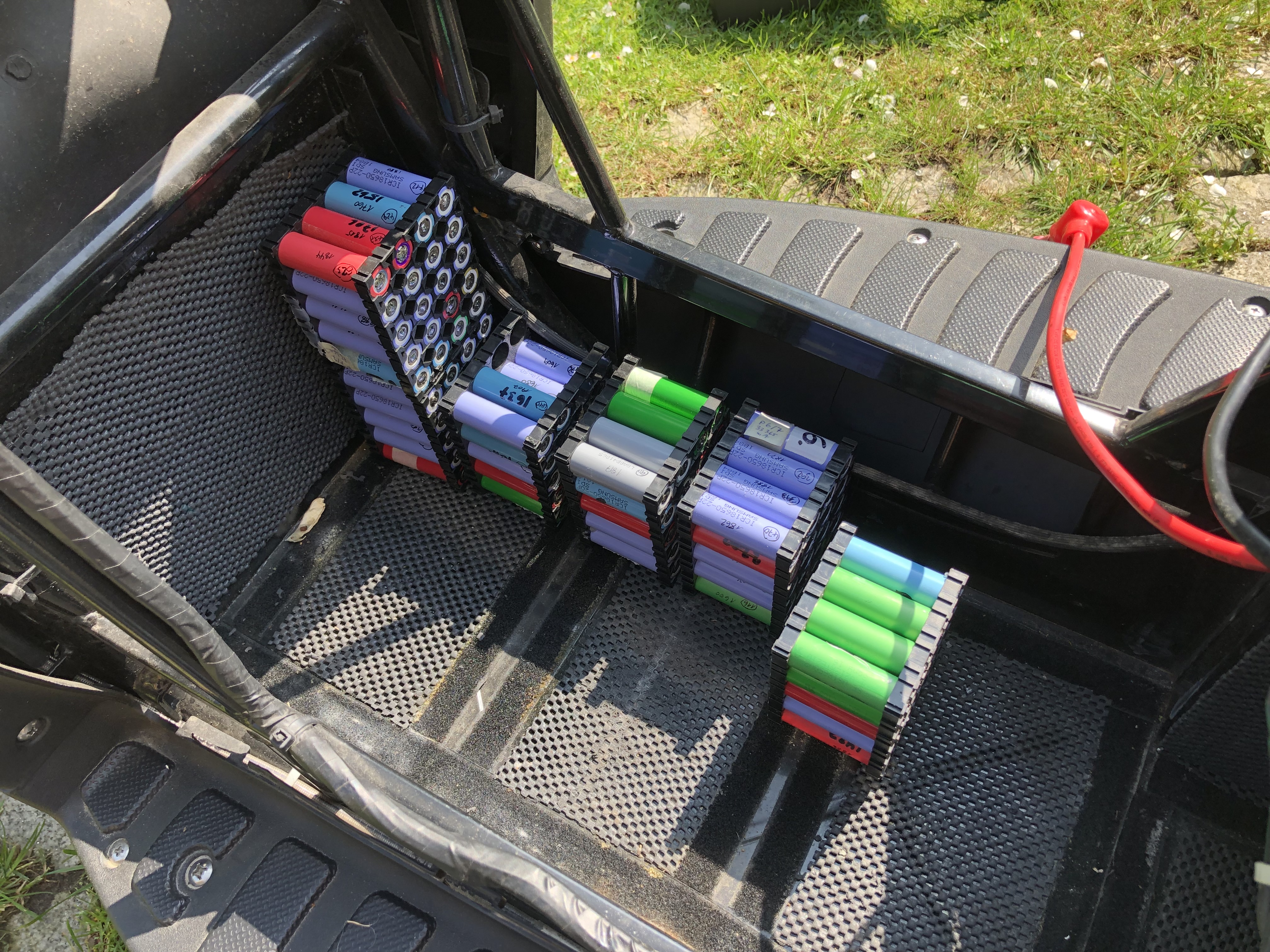

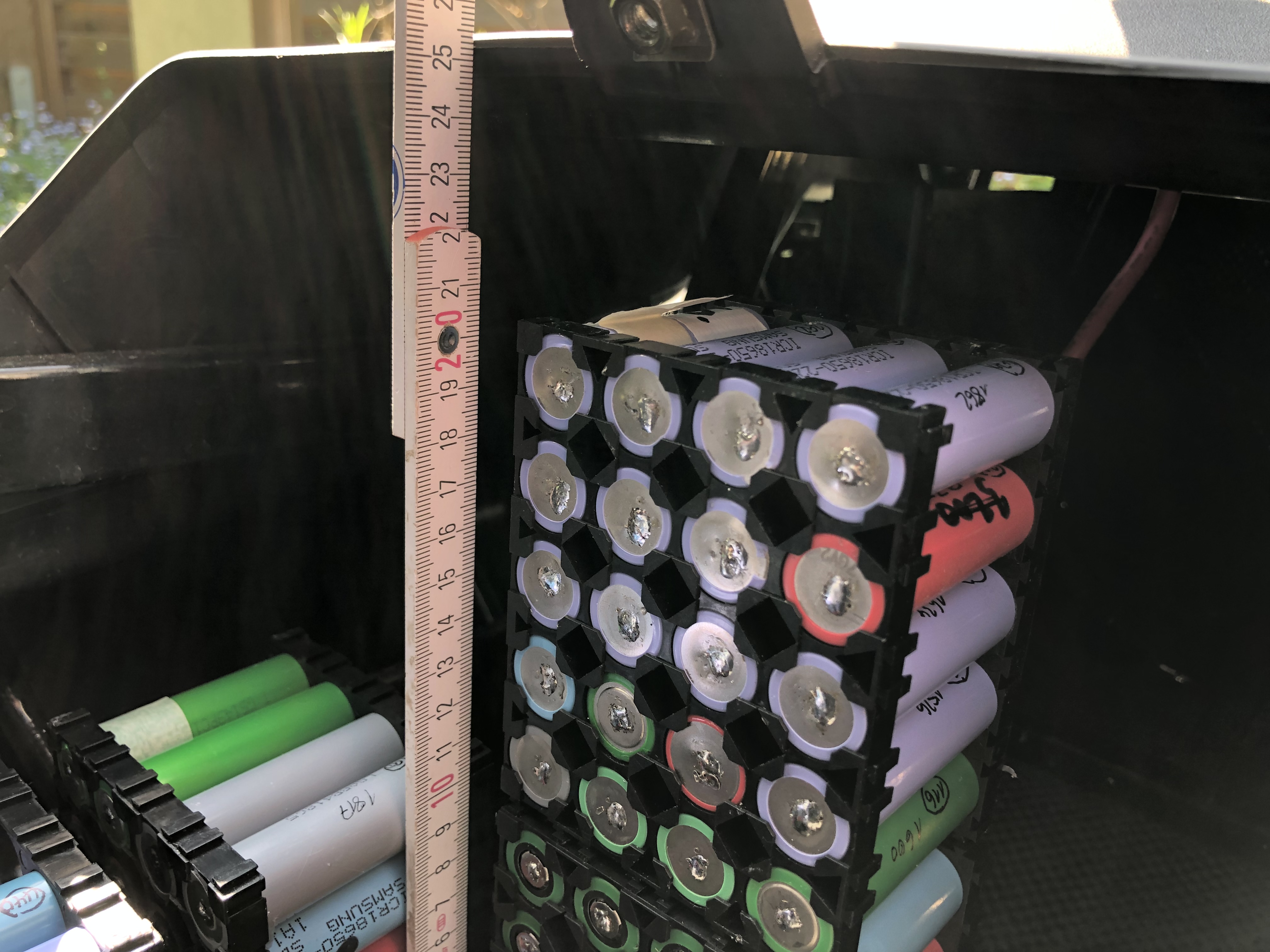

leider habe ich nur seltenst Zeit, an dem Projekt weiter zu arbeiten. Heute habe ich Bestandsaufnahme gemacht. Die angeblich neuen Akkus sind zumindest in 2015 hergestellt. :? :? Zwei davon hängen nun am iCharger und durchlaufen zwei Zyklen voll-leer-voll. Danach weiß ich, wieviel Ah sie haben. Danach folgen die anderen beiden.
Aus meinem alten Li-Ion-Projektakku habe ich mal ein paar 20p-Blöcke platziert, um die Anordnung besser einschätzen zu können. Siehe Bilder.
Ich tendiere dazu, die 40p-Gitter in der gezeigten Anordnung 4x10 hochkant, und dann drei nebeneinander zu platzieren. Das würde es erlauben, einen Block zu haben, den ich komplett ohne Gymnastik herausnehmen kann. Jedoch bleibt nach oben nicht viel Platz. Mal sehen, eventuell werden es dann 14s32p... die zwei fehlenden oberen Reihen erlauben dann bequem die Kontaktierung.
Kommentare sind immer gerne gesehen!
PS: Das zweite Bild ist am iPad korrekt in der Lage, wird mir im Beitrag leider kopfüber dargestellt. Sorry.

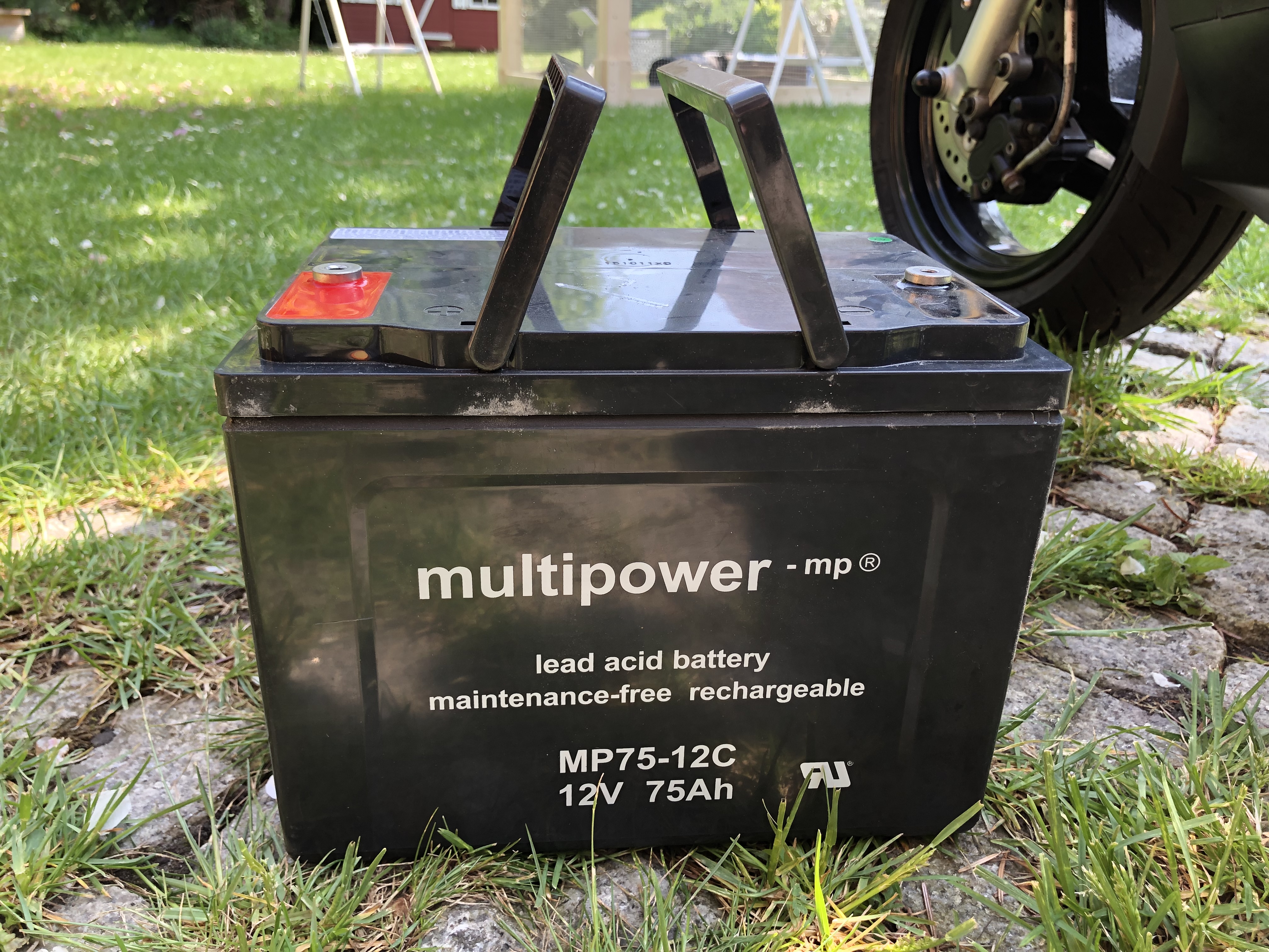

Ich habe 4x Multipower MP75-12C. Scheinen eine der preiswertesten zu sein...

Nun, 4 neue Multipower MP75-12c kosten - nach einwenig googeln - 4-mal 138,- Euro. Ein Ladungsausgleicher HA02 hätte sie vielleicht noch einwenig länger Leben lassen. Ein HA02 verhindert insbesondere zum Ladungsende (Pulsladephase) ein Überladen einer einzelnen Batterie.
Ansonsten noch viel Erfolg bei deinem 14s32p Projekt.

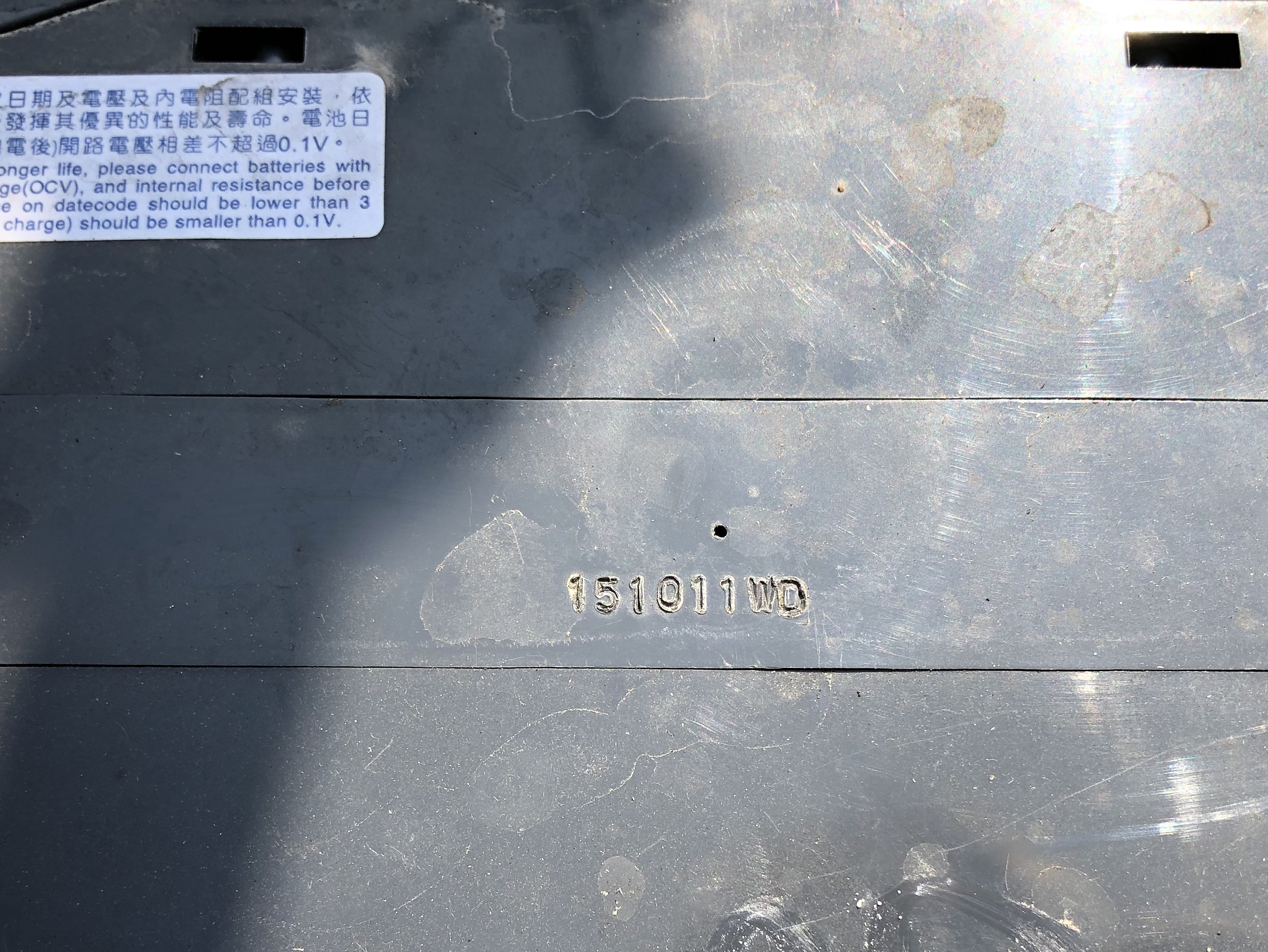

Kurz ein Zwischenstand zu den Multipower: Alle vier haben nun die Zyklen durchlaufen, drei davon konnte ich um die 71 Ah entnehmen, einer jedoch nur 65Ah, also knapp über 85%SoH.
Auf dem Gehäuse ist folgendes eingeprägt (alle vier gleich):
Sieht nach 11.10.2015 aus :? . Keine Ahnung, ob dies das Herstelldatum des Gehäuses oder das der Batterie ist - ich vermute aber letzteres. Somit hat beim Verkauf der Verkäufer die Unwahrheit erzählt („Akkus sind gerade neu gekommen...“).
Der gegenüber den anderen Alkus leicht erhöhte Innenwiderstand führt vermutlich dazu, daß der 65Ah-Akku nicht ganz so voll wird, bzw. die anderen dann mit gering mehr Spannung geladen werden. Da das Ladegerät die Akkus ja ohnehin sehr konservativ nur bis 12,9V auflädt mache ich mit jetzt um ein potentielles Überladen keine Sorgen - aktuell nicht. Aber mit zunehmenden Alter wird das schon interessanter, denke ich.
Als nächstes kommen erst mal die MP‘s wieder rein, dann natürlich zusammen mit dem HA02.

Leider ist der Aufkleber etwas verdeckt. Die Spannungsabweichtung sollte wohl max. 0,1V sein? Und der Einbau max. 3 Monate nach Herstellungdatum erfolgen? Jetzt, noch ohne HA02, würde ich die Pulsladespannung zum Ende des Ladevorgangs einmal messen.
