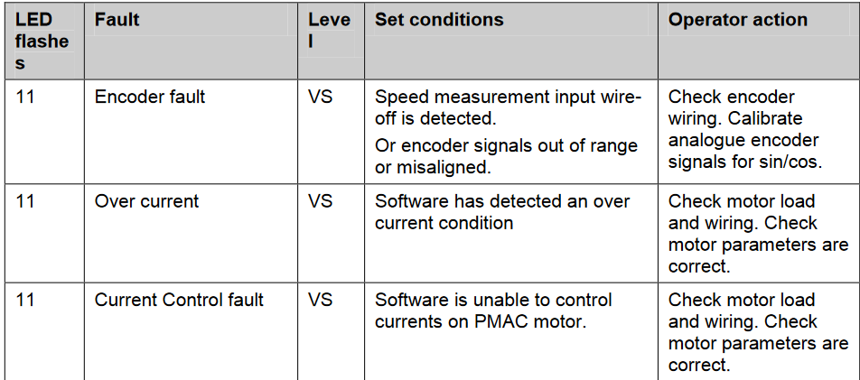

Dafür leuchtet die LED am Sevcon schön grün und dauerhaft. Ziehe ich den 8-poligen Stecker ab, blinkt sie 11 mal. Zusammenstecken bringt nichts, erst muss man einmal mit dem Schlüssel aus- und wieder einschalten.

https://www.boostech.de/wp-content/uplo ... UhrABBPp6K Ab Seite 120 sind die Fehlermeldungen

Encoder hat der Motor nicht.Der Sevcon mißt den Strom über DC CT, Gleichstrom Stromwandler. Wenn du von einem 2. VX-2 was durchtauschen könntest, wäre es gut.
