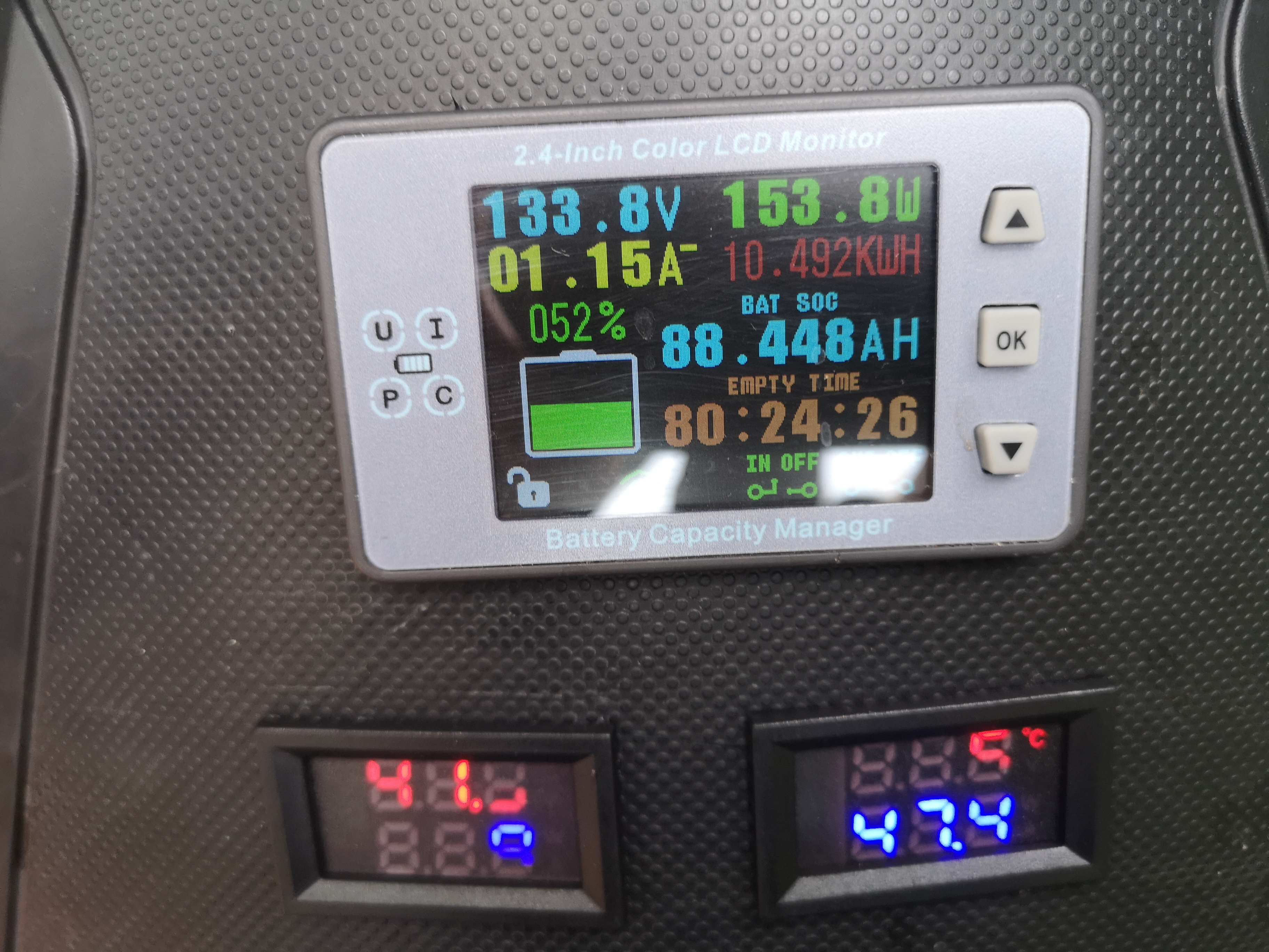

Das Display macht alles mögliche Spektakel. Aber die wichtigsten Infos - nämlich aktuelle Spannung und Stromstärke - habe ich nicht gefunden. Insofern bin ich froh, dass ich jedenfalls ein billiges China-Coloumbmeter eingebaut habe!
