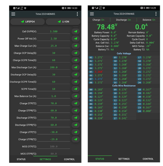

- Beiträge: 6516
Re: VX-2 Umbau auf Li-Ion-Zellen
Hast du die App von deinem neuen BMS installiert? Das BMS für 17S richtig angeschlossen?
ZU ALLERERST (Settings) muß das BMS von 24S auf deine 17S konfiguriert werden.....
Das BMS überwacht den Widerstand der Cell Wire Resitance (Balancerkabel). Bei > 100mOhm = 0,100 Ohm kommt es bei mir zu Fehlermeldungen. Vielleicht alle Sicherungshalter und Sicherungen herausschmeißen?ZU ALLERERST (Settings) muß das BMS von 24S auf deine 17S konfiguriert werden.....
