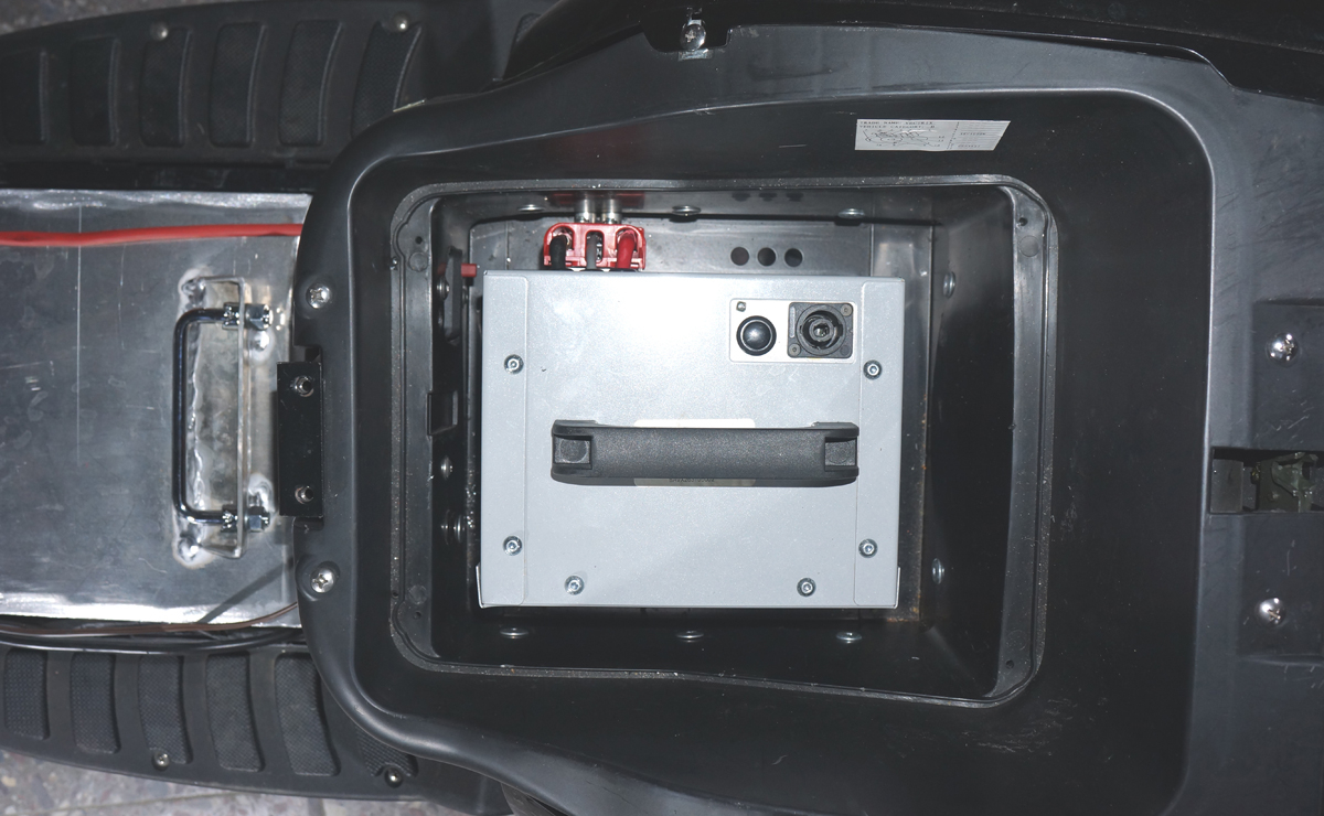

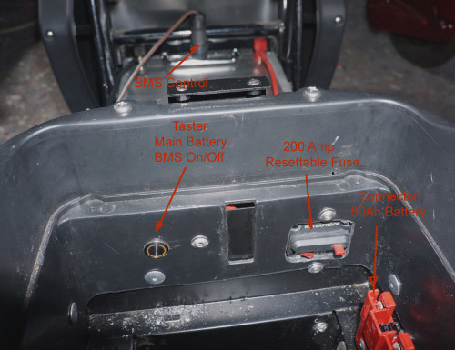

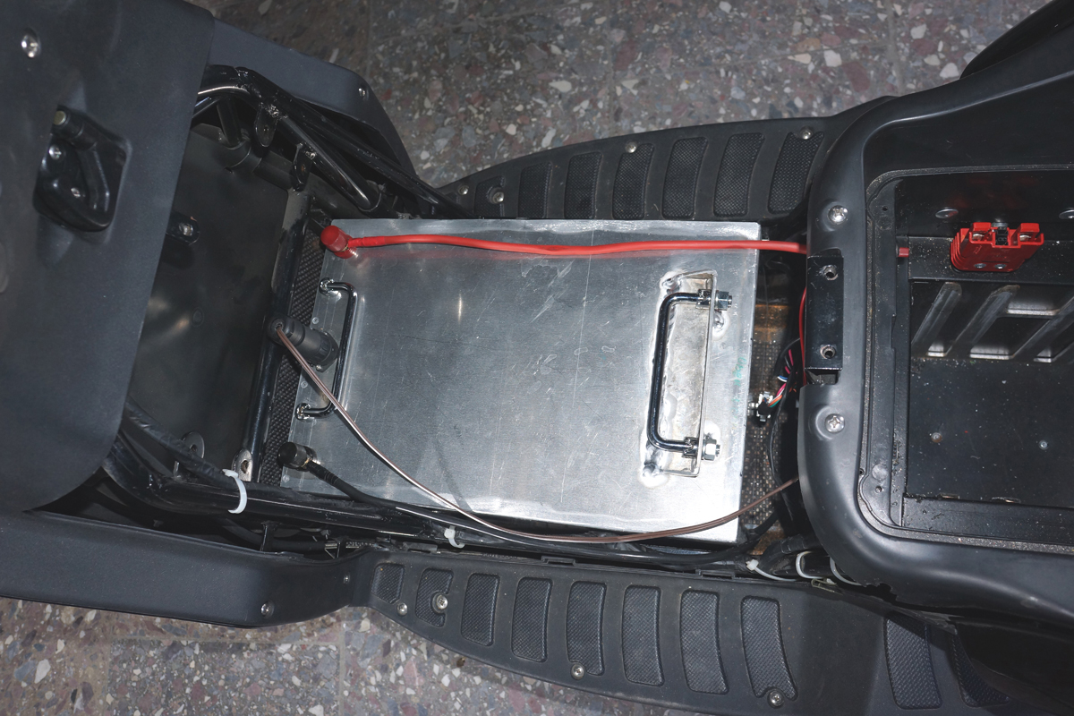

Alles Blödsinn, der CANbus wird weder vom Akku noch vom Roller und auch nicht vom Lader benutzt. Im Akku ist ein billiges BMS verbaut das ist alles. Billigste Lösung ist ein regelbares Labornetzteil eingestellt auf die richtige Spannung. Anbei ein paar Bilder von unserem Vectrix Umbau, zwei Batterien , 1x 140Ah und 1x 60Ah als Reserve
). Reichweite ca. 300Km.
Batterien werden nicht parallel betrieben.
60Ah Akku als Reserve : Schalter an und 60Ah Akku verkehrt herum einsetzen.
60Ah Akku zum Fahren : Schalter aus und 60 Ah Akku richtig einsetzen.
Mittlerweile haben wir auch einen Stecker zum Laden beider Akkus eingebaut, was etwas kompliziert war da die Akkus verschiedene Spannungen haben.
Sollte jemand an dieser oder anderen Lösungen interresiert sein PN oder direkt per Email: fritz@el-mobil.com

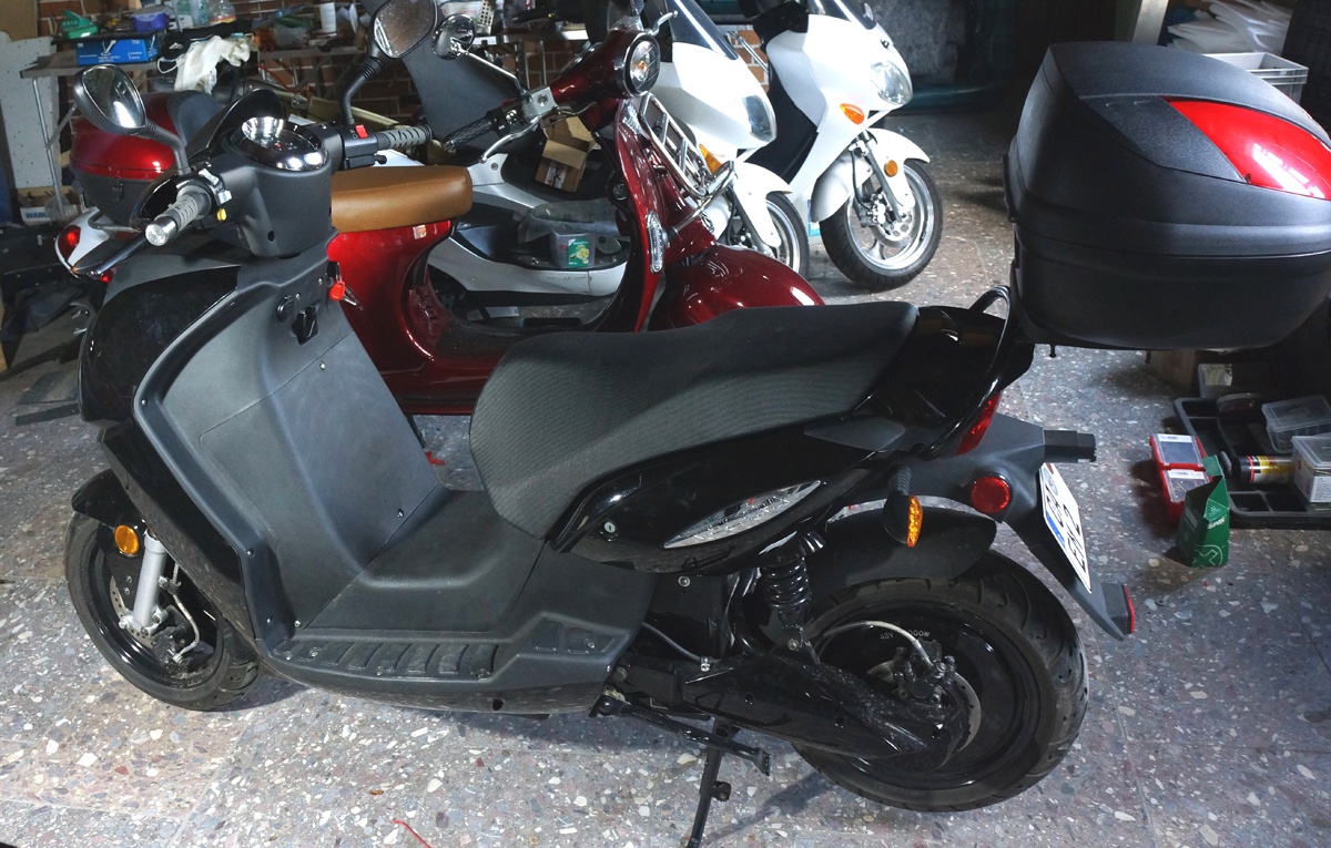

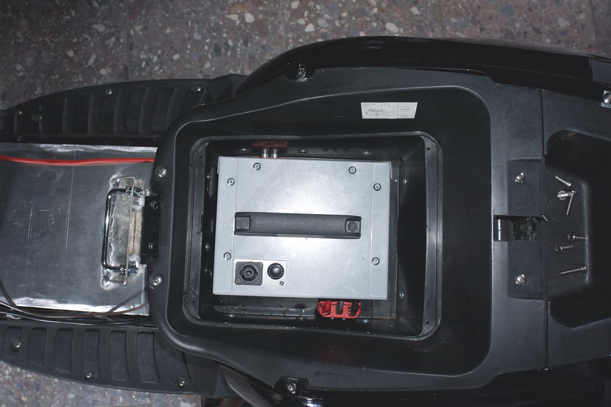

Re: Lader für VX-2
Noch ein Bild

Re: Lader für VX-2
Der Roller fährt 90km/h, keine 45km/h
) und die 2,5 Stunden machen Spaßß wenn man an den alten Simpsons vorbeifährt
