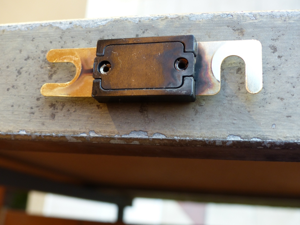

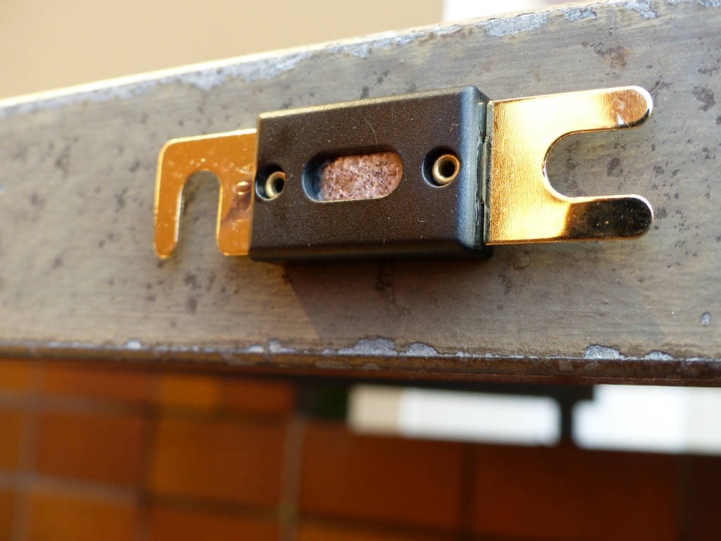

Zuerst noch zwei Bilder von der verdampften 150A ANL Sicherung vom verpolten Erstanschluss. Einmal von oben (in dem Fenster war mal ein vergoldeter Mäander..),
einmal von unten mit deutlichen Schmauchspuren:

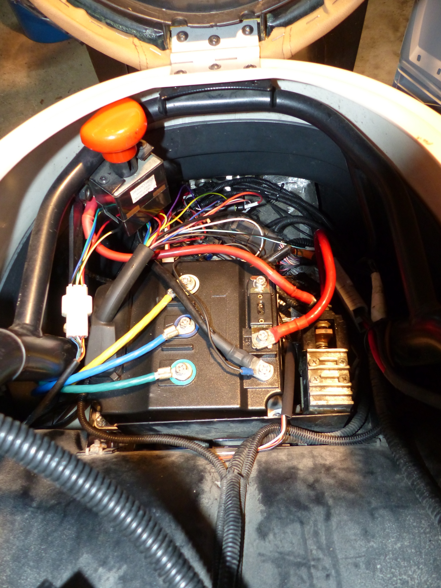

So sieht jetzt zumindest von hinten oben die Einbausituation des Controllers aus, mit noch frei herumhängender Verkabelung. Ich habe das alles natürlich hinterher mit Kabelbindern gut verzurrt:

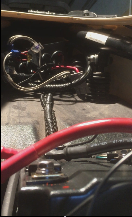

Nächster Schritt: Mäuschen spielen und gucken, was mit der Controllerverkabelung passiert, wenn das Helmfach von oben kommt.
Also das Smartphone mit laufender Videokamera auf den Kabelverhau vor dem Controller gestellt, daneben eine LED-Taschenlampe für eine rudimentäre Beleuchtung. Vor Einfügen des Helmfachs sah das noch so aus:
Mit auf dem dicken Pluskabel (25mm²) vom Not-Aus-Knopf zum Schütz lose aufliegendem Helmfach (noch der gleiche schöne Bogen, nur dunkler alles):

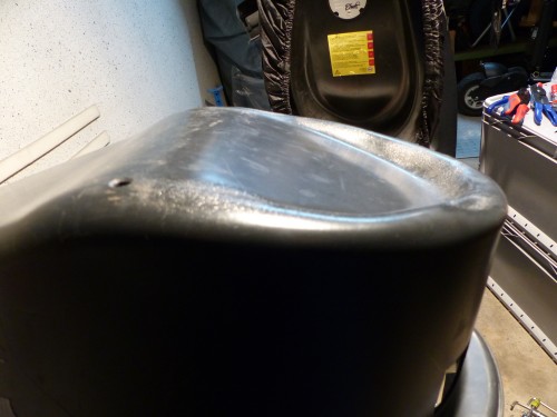

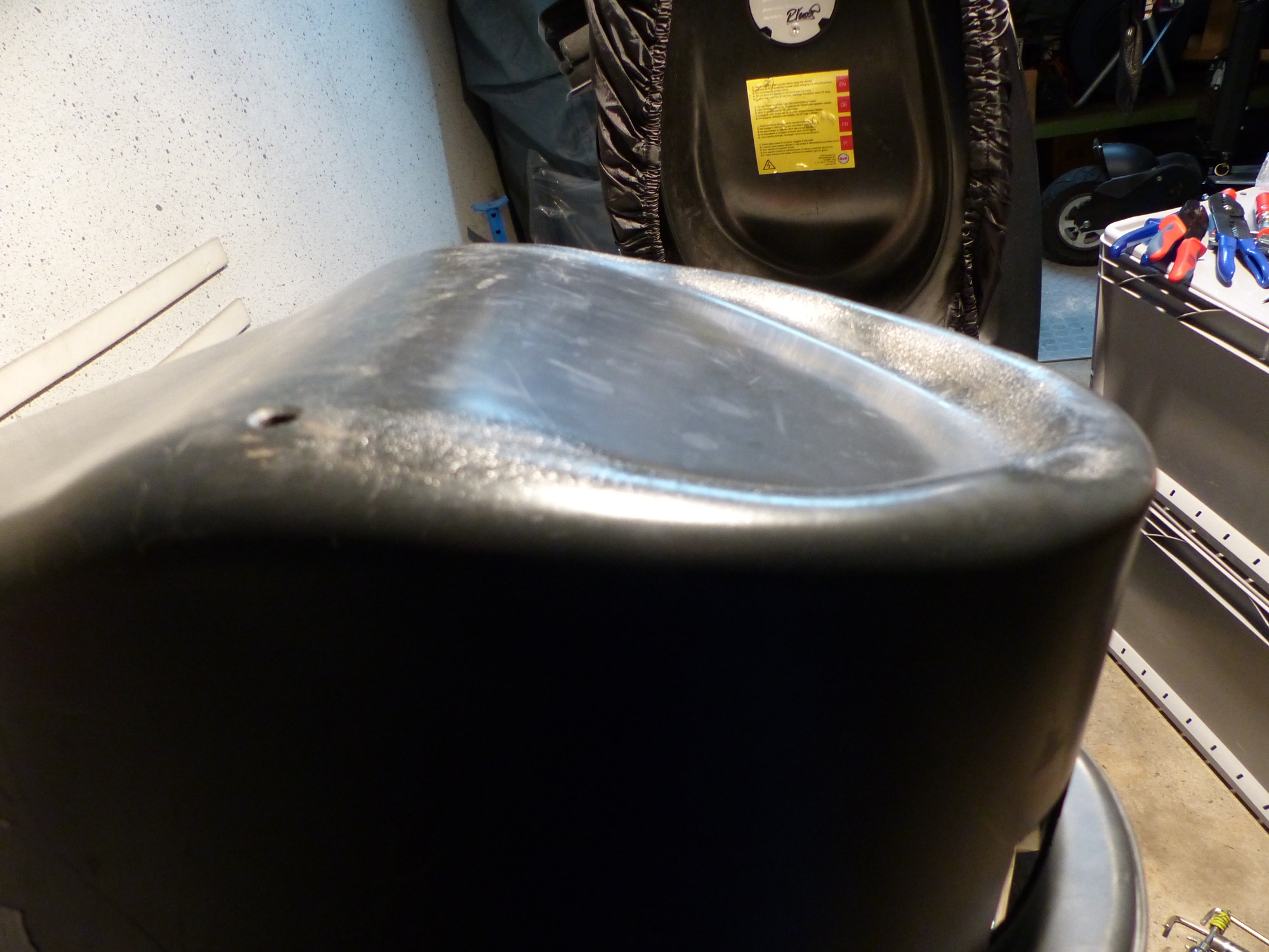

Und dann habe ich das Helmfach runtergedrückt, bis es auf dem oberen Rand auflag - Autsch!!!
Also Heißluftpistole auf 400°C und die Vorderkante vom Helmfach schön warm und geschmeidig gemacht, von außen und innen, und dann kräftig runtergedrückt. Jetzt sieht es vorn konkav statt konvex aus und verquetscht nichts mehr darunter :-)

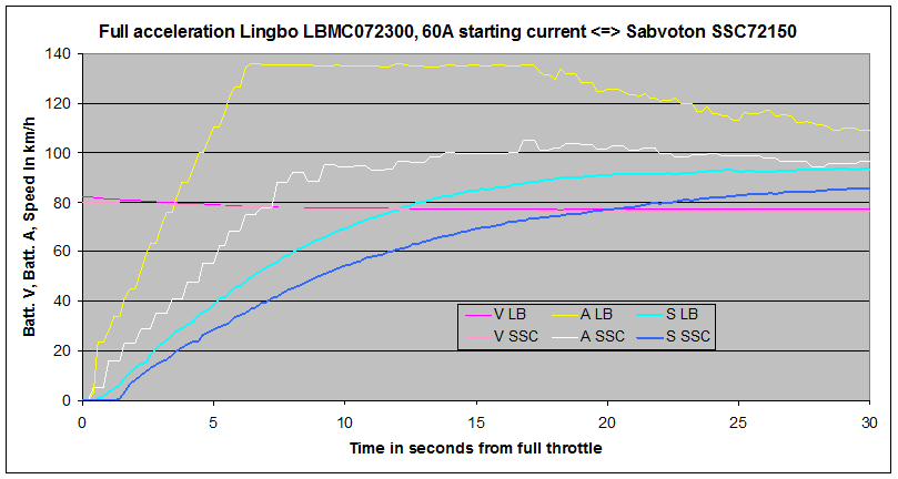

Mann, das war die spaßbefreiteste motorisierte Zweiradfahrt meines Lebens: Nur mit müden 15A max. Anfahrstrom (Batterie) setzte sich die Fuhre langsam in Bewegung, und der max. Batteriestrom geht in etwa linear und zahlenmäßig fast identsich mit der Fahrgewschwindigkeit hoch, bis auf 105A bei knapp über 90km/h, was eine halbe Ewigkeit braucht, bis die Zahl auf dem Tacho steht und noch leicht überschritten wird.
So hat das keine Zukunft. Warte jetzt auf Rückmeldung aus Chinesien, was der Techniker von Quan Shun dazu meint :evil:

Und ja, fein dosierbar ist die sehr geringe Controllerleistung des MQCON Sabvoton SSC72150 auf jeden Fall, dafür geht es auch bei Volllast nur ganz müde voran:
Geradezu phlegmatisch ist der SSC, und da habe ich schon die Bestätigung aus Chinesien, dass ich die Maximaleinstellungen schon einprogrammiert habe :evil:
