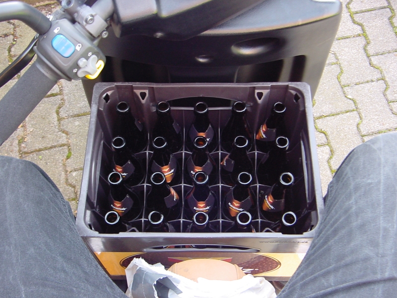

Der niedrige Durchstieg ist nicht nur praktisch für ältere Leute mit steifen Beinen ;-) sondern, probier mal: Kannst du dort im Fußraum eine Getränkekiste transportieren?

Dass mit den älteren Leuten laß 'mal nicht MERoller hören. Klar ist ein tieferer Durchstieg praktischer, bequemer. Getränkekiste wird nicht passen.

@ Haro (und Peter): 20er 0,5l Karamalz-Kiste passt, und man kann sogar noch die Füße aufs Trittbrett stellen und mit den Knien das Ding balancieren :D

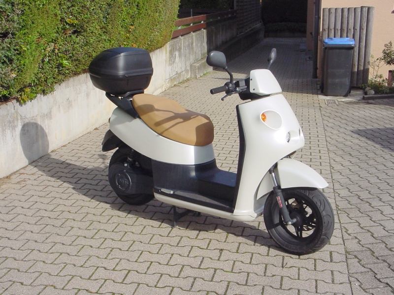

Von schräg vorn:

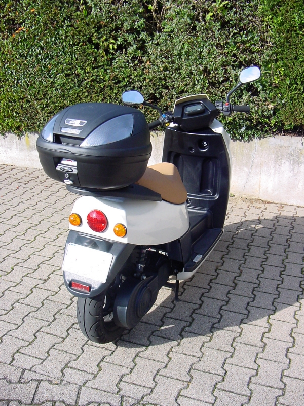

Von schräg hinten, mit 3 Leuchten wie aus dem Baumarkt, und dem neuen Topcase, dessen Platte sich tatsächlich recht gut montieren ließ auf dem serienmäßigen Kunststoff-Gepäckträger. Allerdings brauchte es längere 40mm Schrauben, weil der Träger sehr fett ist, um halbwegs stabil genug zu sein:

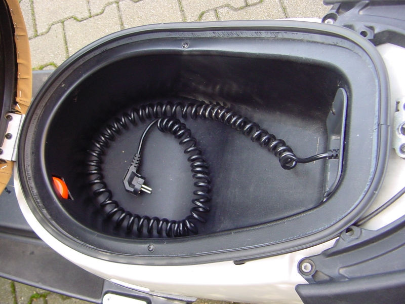

Überhaupt ist der vRone ganz anders gestrickt als unsere heißgeliebten E-Zweiräder aus dem Reich der Mitte bzw. dessen Abtrünnlingen auf der Insel Formosa: Als Hauptschalter und / oder Sicherung dient ein richtiger Not-Aus Knopf, dessen roter Kopf ein wenig aus einem Fenster im Helmfach lugt, und der Controller wird bei Drehgriffspannung kurz vor Leerlauf per Schütz von der Batterie getrennt, mit einem hörbaren Klick - jedes Mal!
Hier Helmfach mit rotem Knopf links unten, und das Ladekabel kommt von hinten aus seinem Fächlein:

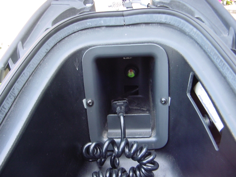

Die Ladeanzeige sitzt - völlig praxisfremd - ganz hinten im Ladekabelfach (das Kabel ist, in diesem Fall korrekt, per Kaltgerätestecker mit dem Ladegerät verbunden):

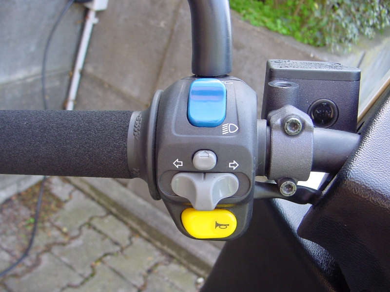

Der Blinkerschalter wird nicht von einem Knopf mittig IM Schalter wieder ausgemacht, sondern dieser Knopf sitz separat über dem Blinkerschalter:
Es gibt also eine Menge an Umgewöhnung zu bewältigen.
