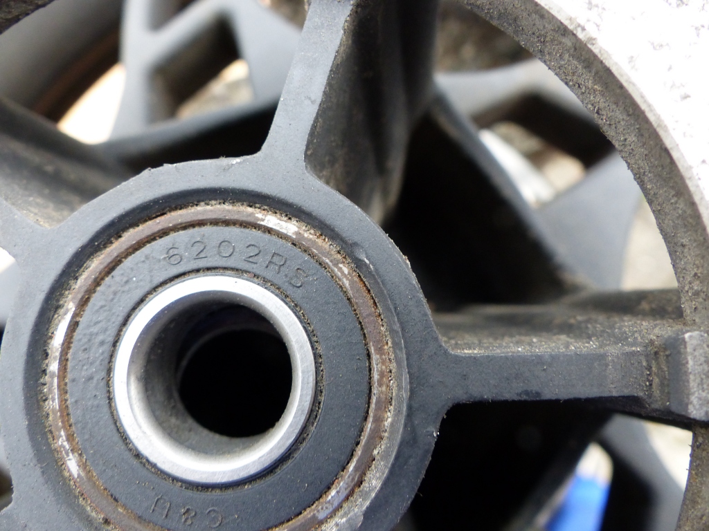

6202 RS steht drauf, wackelt wie Kuhschwanz, quietscht hakt. Brauche gleich für alle vier Lager Ersatz.

Hier das noch i.O. rechte Lager:
i.O.

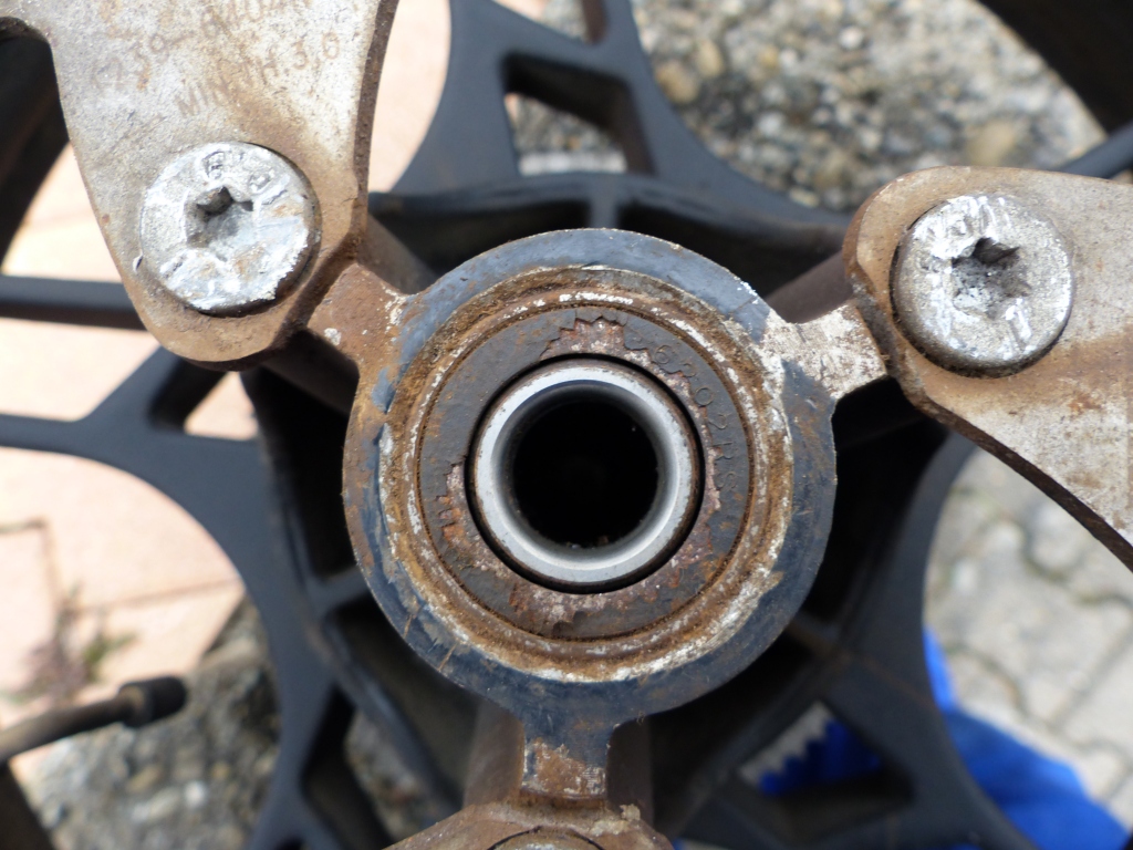

Und hier das völlig ausgenudelte:
n.i.O.

Buuaahhh, die Bremscheibe wird wohl auch nicht mehr rausgehen wollen.
Na dann lasse mer se drin. Ich hatte auch Heute eine Auspuffschraube die sich nur mit Wärme und Kälteschock entfernen
könnte.. :lol:
Beiträge: 19309
Re: VR One
Beim genauren Betrachten der Bilder kamen mir auch schon Zweifel an den Bremsscheibenschrauben :shock:
Deshalb flugs die Scheibendicke gemessen - 3,6mm von erlaubten 3mm Mininum, da ist also noch ein bisschen Leben drin in der Scheibe...

Ich hoffe es wurde für solch einen Roller wenig gezahlt. Sieht ja fürchterlich aus im Detail am Vorderrad und auch am Antrieb.
Eine Gesamtaufnahme möchte ich eigentlich nicht noch sehen.
