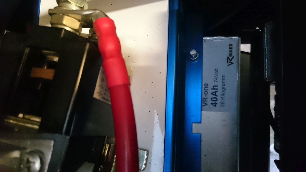

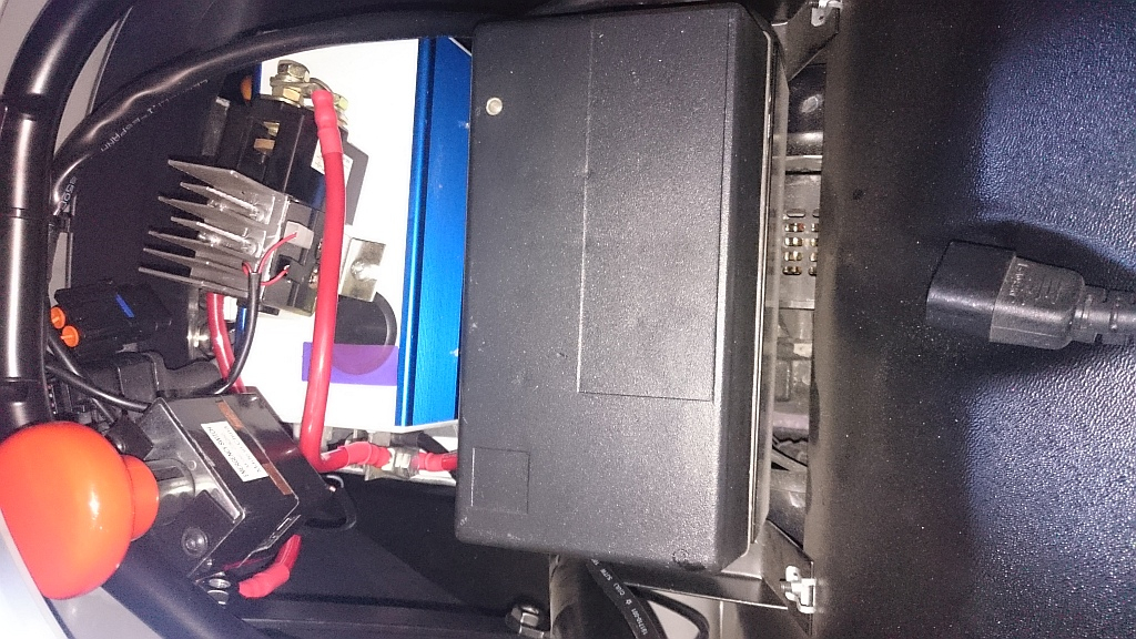

Hallo Marco
Anbei die versprochenen Fotos von dem Innenleben unter dem Sattel- Staufach.
Leider sind ausser beim Akku ansonsten keine Typenschilder aufgeklebt. Bewusst nicht? Der Akku verfügt - wie MEroller in einem früheren Post erahnte - lediglich über 3kWh (74V x 40Ah).
Liebe Grüsse
Urs
Liebe Grüsse
Urs

- Beiträge: 19307
Re: VRone; Evaluation, Testfahrt, Kauf
Interessant!
Links unten ist der Not-Aus-Schalter, darüber der Schütz, der beim Ein- und Ausschalten immer "klack" macht, das blau-weiße ist der AXE controller, und der schwarze Kasten im Bildmitte rechts ist das Ladegerät. Im Spalt zwischen Ladegerät und der schwarzen Verkleidung mit der Kaltgerätebuchse drauf sieht man etwas oberhalb der Mitte den Lynch-Motor hervorlugen, und durch die Kühlluftöffnungen sieht man den Rotor mit seinen patentierten Klammern, die gestanzte Kupferbleche zu einer Art Spule machen.
Irgendwie bin ich jetzt doch beruhigt, dass immer noch 40Ah verbaut sind. Aber dafür kommst Du sehr weit, wesentlich weiter als ich mit angeblichen 43Ah. Trotzdem, reize das nicht so oft aus
