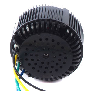

Der hier ist in meinem vR one drin, mit Luftquirl:

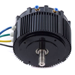

Und so sieht sein wassergekühltes Pendent aus, wobei man eigentlich nur die zwei Kühlwasseranschlüsse sieht:

Ja, ich entsinne mich, dass wir irgendwo hier uns schon mal den Kopf darüber zerbochen haben, wie man einen Radnabenmotor wasserkühlen könnte
Aber vR one sollte es eigentlich besser haben, sogar mit einem vom Motor angetriebenen Lüfterrad
