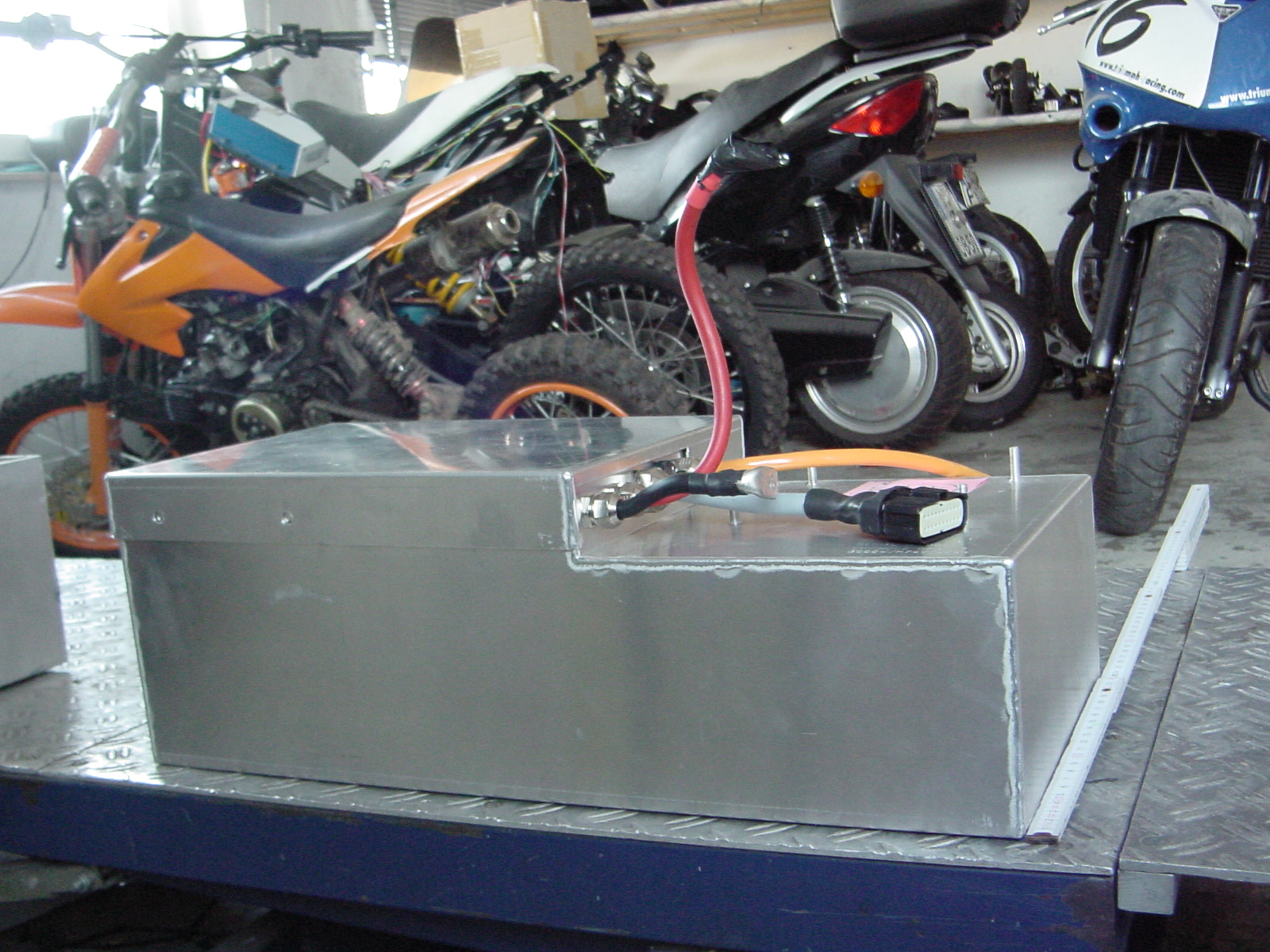

Batteriekasten ist aus Alu geschweißt und hat an einem Ende einen Deckel zum Öffnen:
Helmfach raus (2 Schrauben), vorher den hinteren Bürzelbecher rausmachen (2 Schrauben), Sitzbank abschrauben (4 Schrauben), Inneres Beinschild abbauen (4 Schrauben), Fußrasten Sozius wegschrauben, die zwei Schrauben für den Trittbereich rausmachen: Der Batteriekasen liegt offen vor Dir. Hinten drauf haben die originalen vR one einen blauen AXE-Controller und den Schütz draufgeschraubt (daher die M6 Alu Gewindebolzen im Bild).
Unter dem Deckel ist das BMS montiert. Darunter vorn und hinten je 10 angeblich LiCo Pouchzellen.
VORSICHT - BRANDGEFÄHRLICH wenn tiefentladen. Ein vR one ist schon beim Ladeversuch nach Tiefentladung abgebrannt!
Siehe hier: viewtopic.php?f=23&t=4172

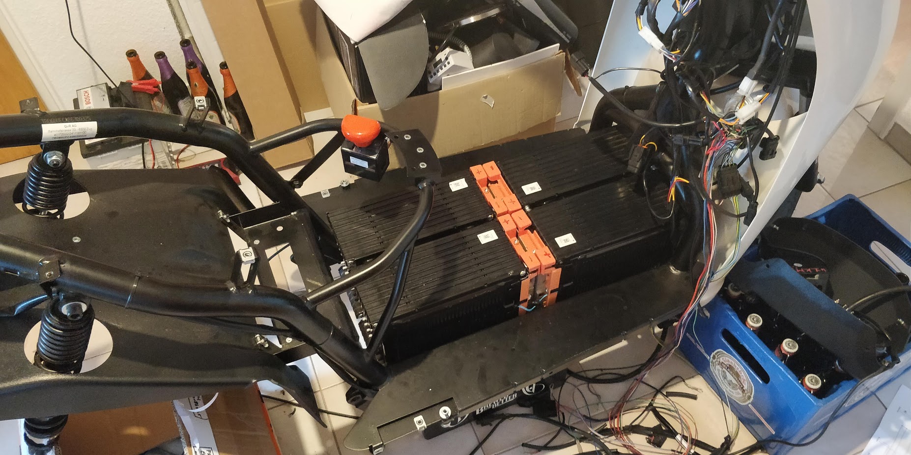

So, Roller heute abgeholt und ich konnte nicht warten ihn mir gleich unter die Lupe zu nehmen.
Danke MERoller für die Demontageanleitung. War nicht ohne an die Batterie zu kommen.
Stellt sich raus, bei meiner Risikorechnung ist glatt der worst case eingetreten. Die Zellen sind KOMPLETT platt.Am ganzen pack liegen -5v an.
Ich habe natürlich gleich auch noch das Pack auseinander genommen um mir klar zu machen was da auf mich zu kommt.
Meine Güte was für eine Horrorshow!
Das Pack wird mit Teppichklebeband und Verpackungsstyropor zusammen gehalten. Wenn man zu hart bremst knallen die BMS Boards aufeinander.
Lustiges Ereignis. Wärend dem Auseinanderbauen auf dem Balkon merkte ich auf einmal blauen Rauch. Voller Panik versichte ich herauszufinden welche Zelle brennt um den Rest des Packs zu Retten. In wilder Panik zerre ich das zweite Pack aus dem Kasten. (Etwas zu Rabiat aber ich ging davon aus das es gleich in Flammen steht.)
Nur konnte ich nichts finden. Alle Zellen waren kalt und irgendwie wurde der Rauch nicht mehr. Und so richtig nach Strom hat es auch nicht gerochen.
Ich habe mich dann erst mal zusammen gerissen und durchgeatmet. Stellt sich raus war der Nachbar mit seiner Scheiß E-Zigarette.
Also, die Zellen sind durch. Das hat keien Zweck.
Es handelt sich um diese Zellen http://kartmasters.fr/shop/en/lithium-b ... h-lco.html
EPS ist eine Französische Firma die diese Zellen scheinbar gar nicht mehr im Angebot hat.
Ich werde also erst einmal einige Nachforschungen erledigen. Entweder versuche ich noch mal solch einen Satz Zellen zu ergattern. Second hand oder new old stock dann wohl.
Oder ich überlege mir alternativen. Kompatible Zellen. Oder ich baue das ganze Pack neu auf mit LiFePo4 18650 Zellen...
Aber eines steht fest. Das wird erst mal teuer und schnell wird es auch nicht gehen.
Ich halte Euch auf dem Laufenden...
