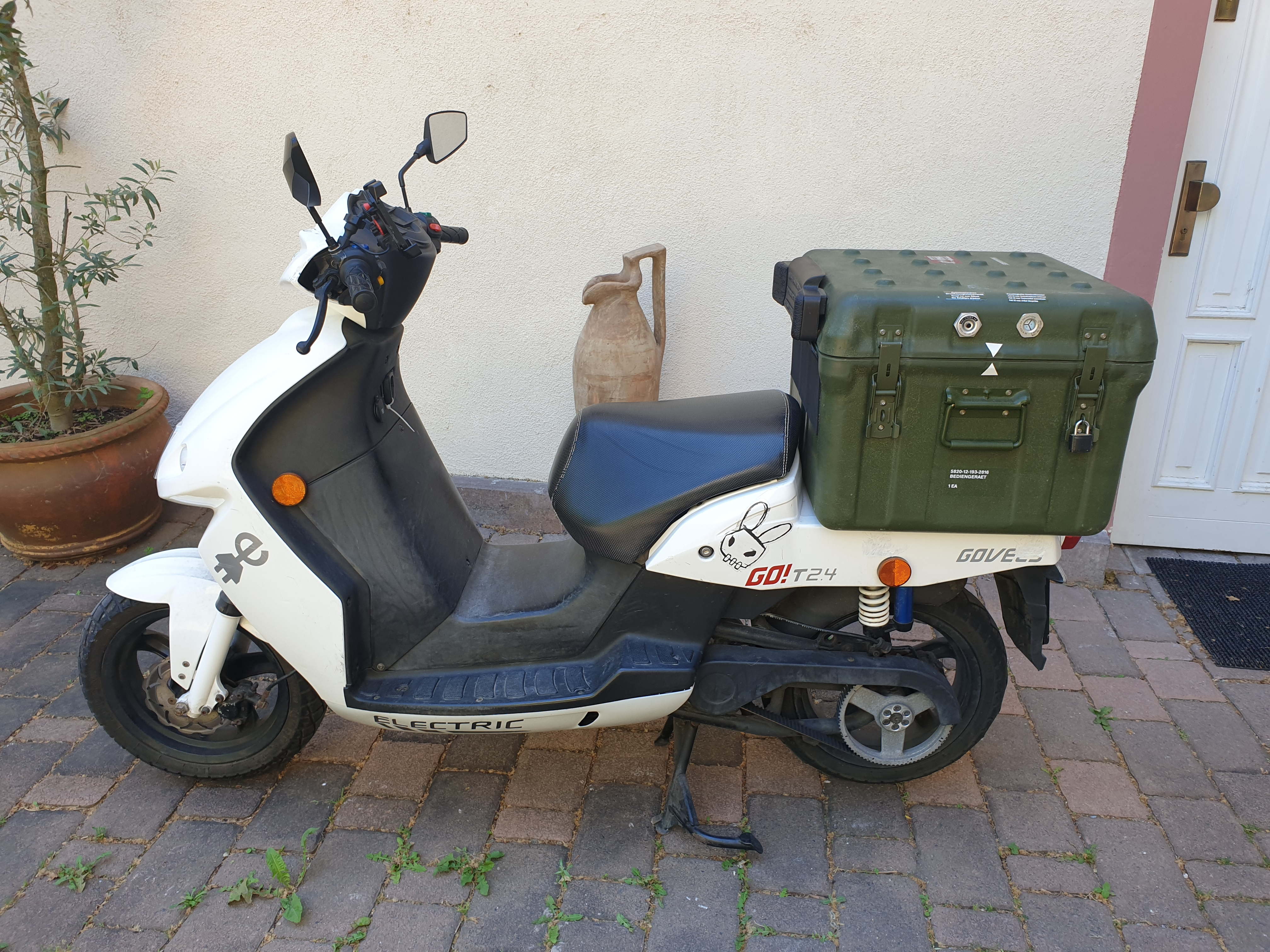

Hol Dir einen Govecs Go 2.4, die sind auch groß, unkaputtbar, und die Sevcon-Controller kann man wunderbar mit eigenen Setups bespaßen...
Meine Roller fahren alle 55 km/h und fahren auch mit zwei Personen besetzt steile Berge mit über 50 km/h hinauf :D
Überdies kann man mit ein wenig Wissen und handwerklichem Geschick für knapp 600,- einen Akku bauen, der nur noch ein Drittel des Originalen wiegt, aber die gleiche Leistung hat.
Macht dann das Fahren noch einmal sehr viel sportlicher...
Autos kommen an der Ampel jedenfalls kaum noch mit...
Wenn man bereit ist, ca 1000,- zu investieren, kommt man mit den Rollern auch locker über 200km weit...
Auch als Renner machen sie sich gut, viewtopic.php?f=24&t=23904&sid=c0e3b029 ... a4344b9777
Wir haben bei Ursprung Frankfurt inzwischen einige Erfahrung mit dem Umbau / Tunen dieser Gefährte, Unserer Meinung nach das Beste, was in diesem Gebiet je auf die Straße kam...
Sehen halt nicht ganz so schick aus, aber mein T2.4 hat jetzt knapp 21000km auf der Uhr und macht immer noch einen Höllenspaß!
Ach ja, und der Kasten Bier steht bei mir in der GFK-Kiste auf der Ladefläche des T2.4, zusammen mit den restlichen Einkäufen...
Govecs T2.4 • Vmax 60km/h • 50Ah Eigenbau Akku Daly BMS • ~100km Reichweite
Govecs S3.4 • Vmax 110km/h • 105AH Eigenbau Akku ANT BMS • ~200km Reichweite
Govecs S2.4 • Vmax 60km/h • 38AH Eigenbau Akku ANT BMS • ~80km Reichweite (Verkauft)
ZERO DS '24 • 14,4kW Akku • ~210km Reichweite
