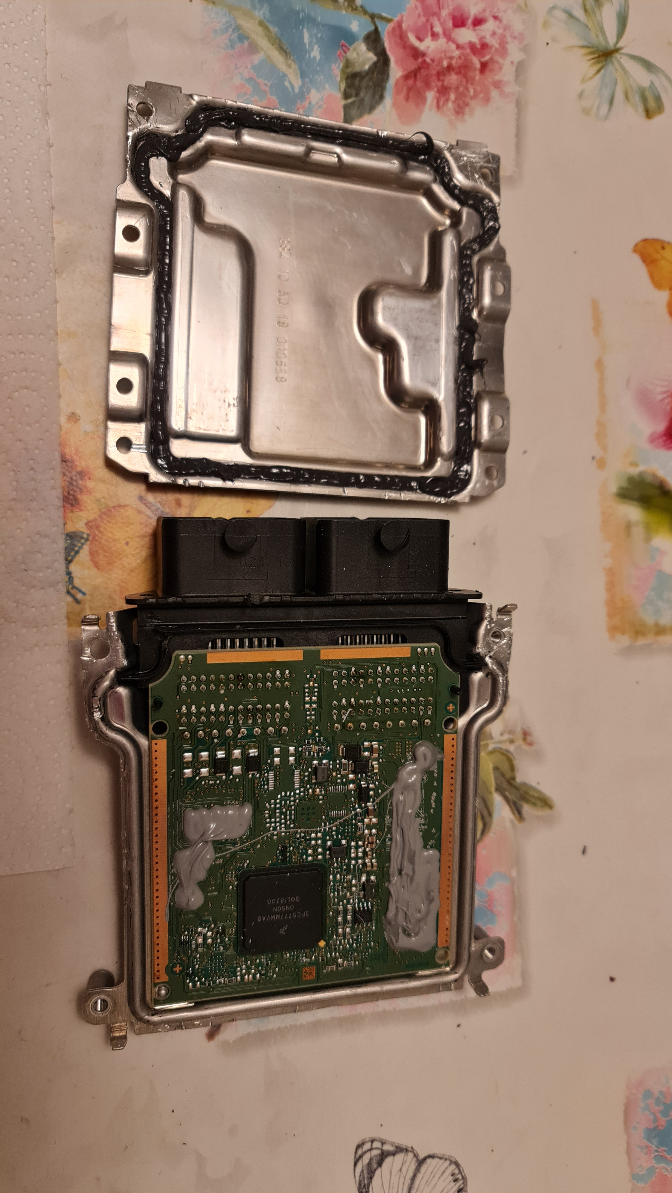

Re: Motorsteuerung Govec Flex
Wie sieht da das Steuergerät aus? Bitte mal Bilder vom Stecker, bzw. Vom Steuergerät?
