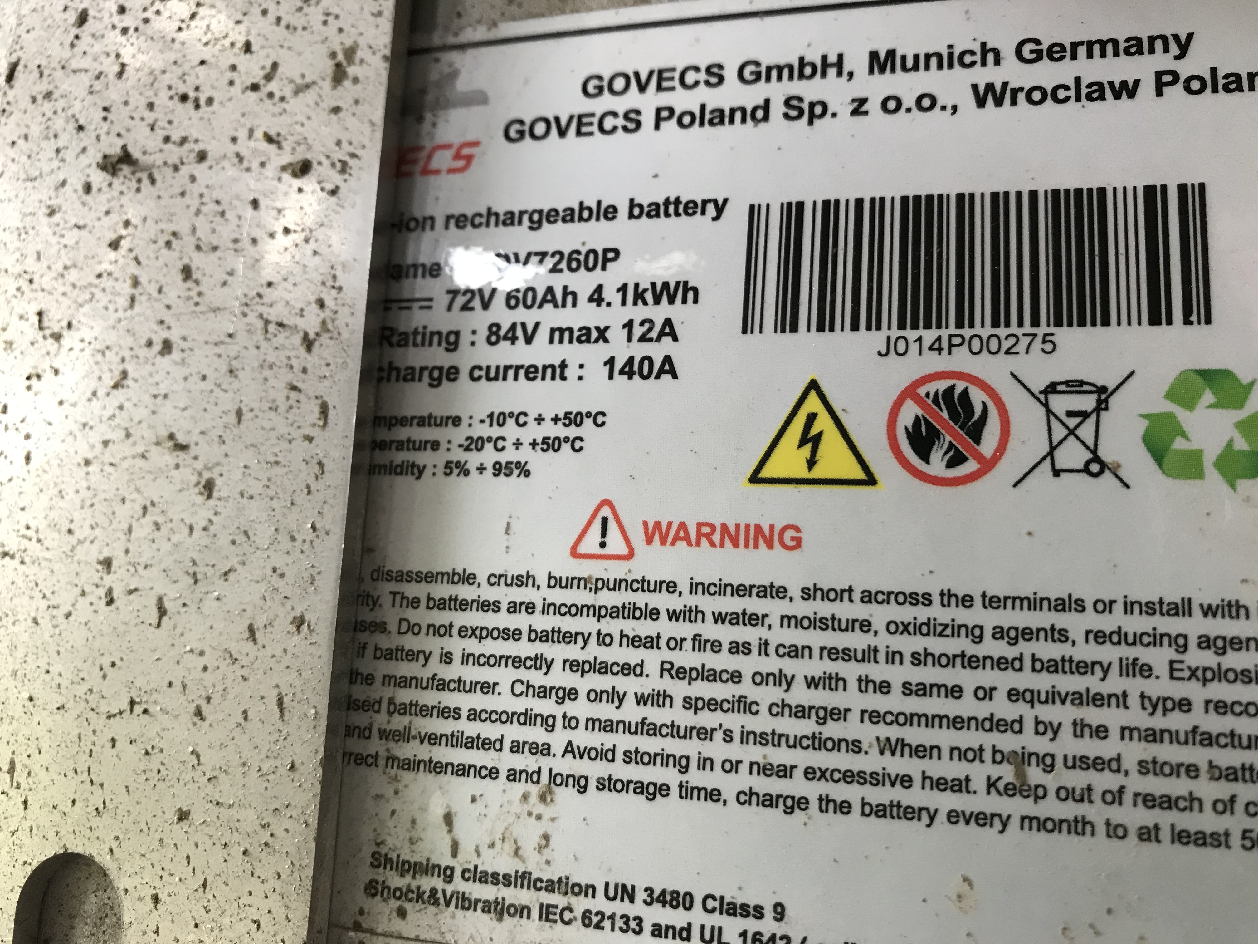

Bilder sagen oft mehr als Worte

Oh ja, danke! Den Akkutyp kannte ich von Govecs noch nicht.
Wobei ich 84V für 20S, also 4,2V pro Zelle für zu viel halte. Ich lade bis max. 4,05V pro Zelle, da erst
bei Überschreiten von 81V die Govecs Ladeanzeige wieder auf voll zurückgesetzt wird.

Der Akku ist original Govecs Garantietausch. Eine lange Geschichte...
Bei meinen eigenen Packs gehe ich auf 4,15V um etwas messtechnische Reserve zu haben. Sind im Falle der Ladeanzeige 4,05V nicht etwas knapp? Ich würde auf 4,10V an deiner Stelle verwenden, um Toleranzen auszugleichen. Sicherheit sollte immer noch ausreichend vorhanden sein...

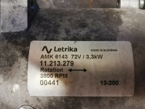

Hallo an alle, sentry3 hat in diesem Beitrag geschrieben das er vermutet das die beiden Roller bis auf den Akku baugleich sind.
Beim Bilder stöbern im Netz ist mir aber aufgefallen das der 3.4 den italienischen Parker Hannifin Motor hat und der 3.6 den slowenischen von Letrika.
Kann mir bitte jemand den Unterschied zwischen den beiden Motoren erklären?
Vielleicht hat jemand sogar die Daten vom Typenschild.

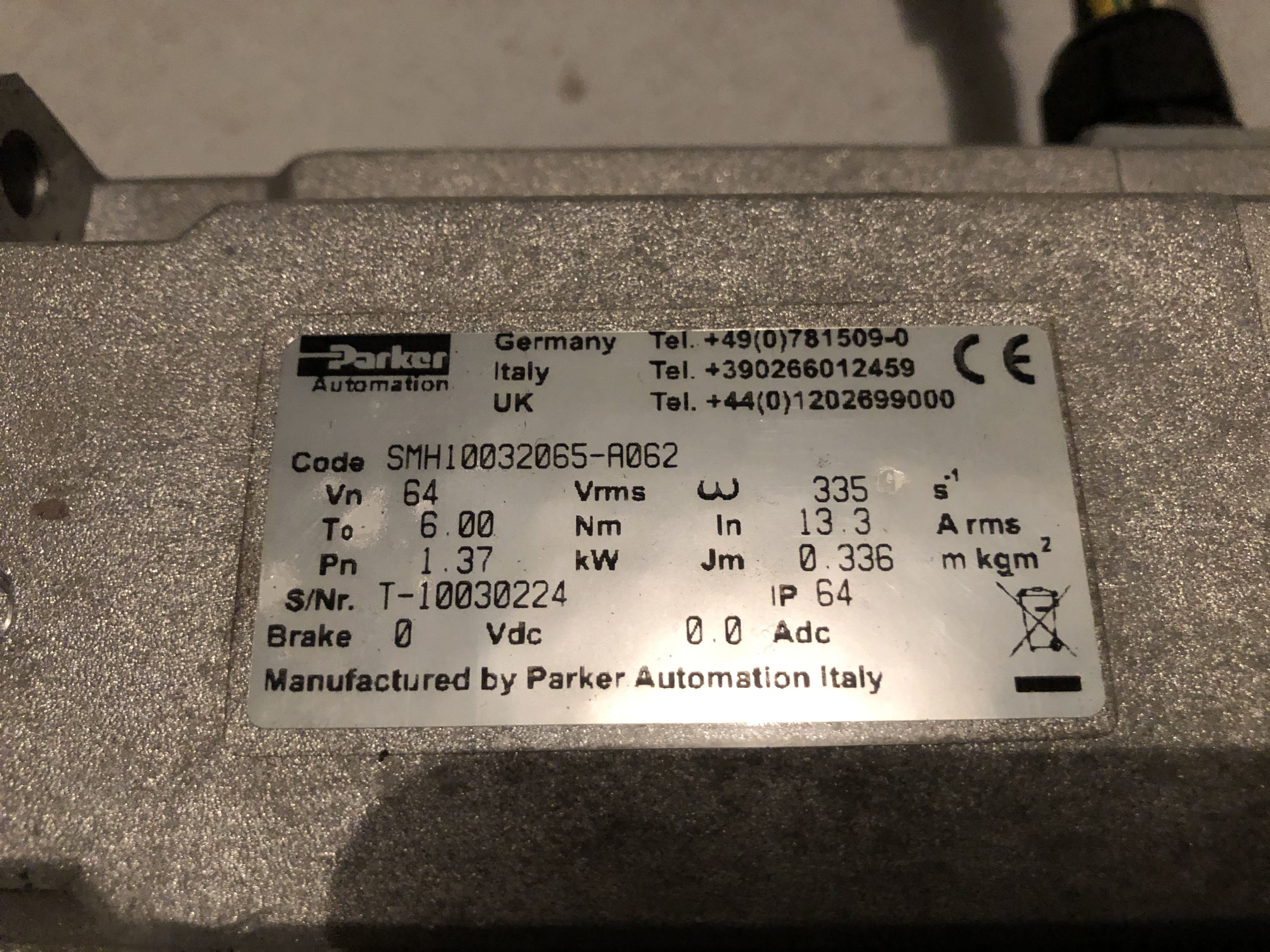

Meine Recherche hat ergeben das der Parker Hannifin ein Servomotor ist (Info hier aus dem Forum) und der von Letrika (gehört zu Mahle) ein Motor für Hydraulikaggregate ist.
Kann jemand etwas darüber sagen (ob überhaupt und wenn ja) wie die beiden Motorvarianten sich beim fahren unterscheiden?
Drehmoment, Wärmeentwicklung, Ausfälle usw.
Typschild 2.4 Typschild 1.5

Du hast die schnelleren Go!S 3.4, 3.5 und 3.6 mit 3,9kW Parker-Motor und 83km/h Topspeed aus diesem Thread mit den 45km/h Go!S 2.4 verwechselt.Beim Bilder stöbern im Netz ist mir aber aufgefallen das der 3.4 den italienischen Parker Hannifin Motor hat und der 3.6 den slowenischen von Letrika.
In den Go!S 2.4 45km/h gab es 2 Motorvarianten. Bis 2013 wurde der kleine Parker Motor mit 1,37kW verbaut, danach der von Letrika (die von Mahle gekauft wurden). Alle Motoren sind permanenterregte Drehstrom-Synchronmotoren, die vom Controller elektronisch kommutiert werden.

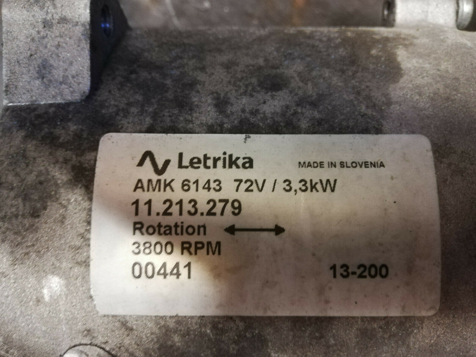

Auf diesem Bild sieht es aber aus wie ein Letrika Motor.
Du fährst doch den 3.4er hast du ein Bild vom Motor und vom Typenschild?
