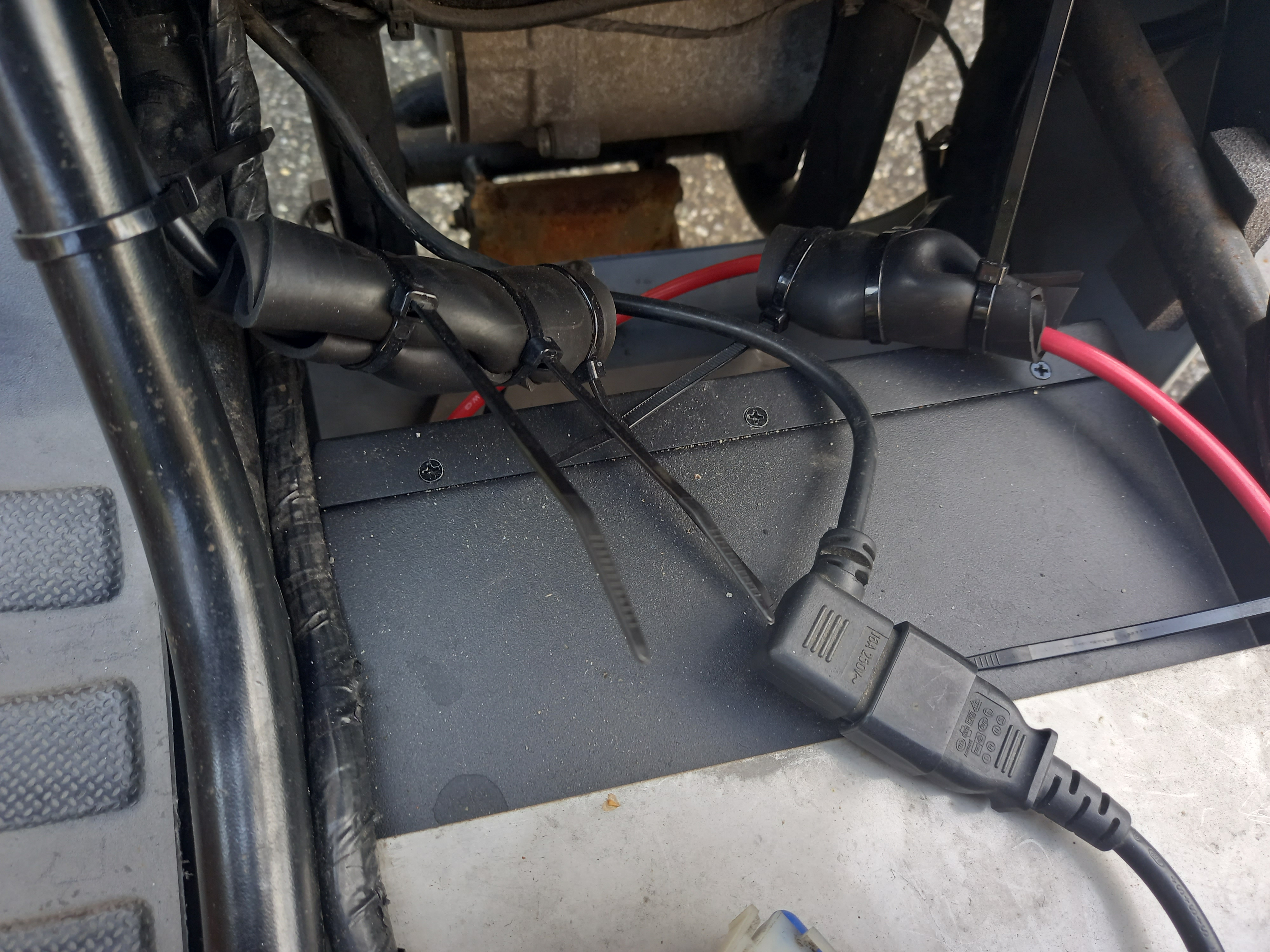

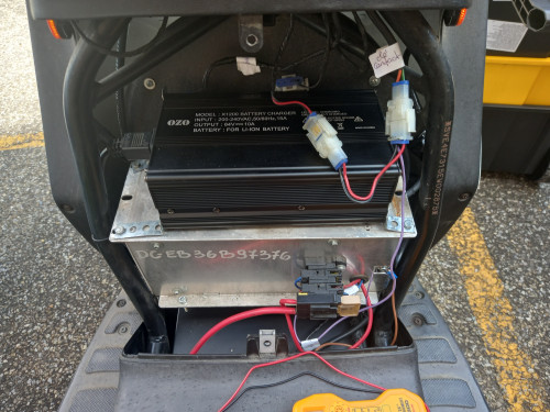

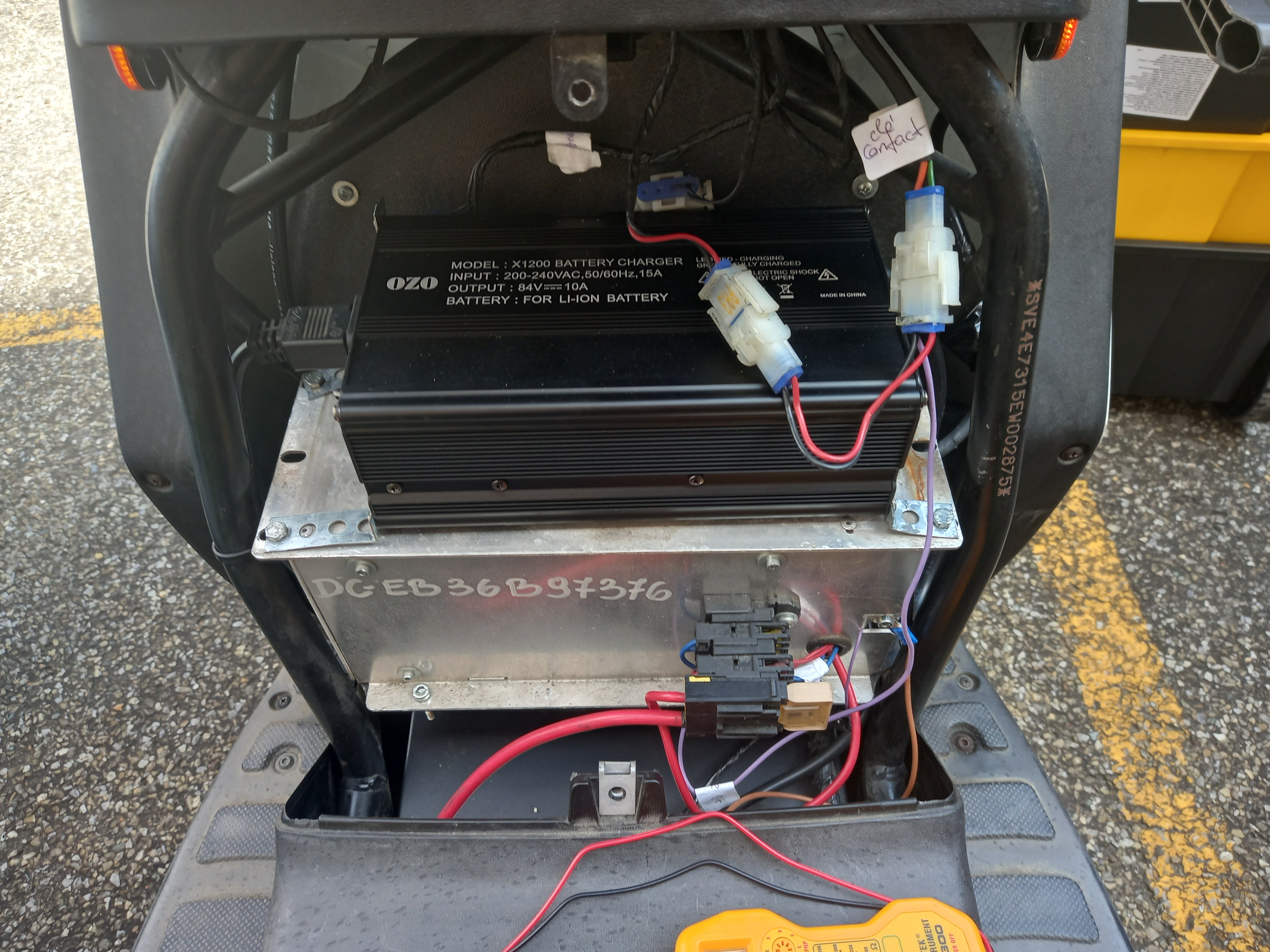

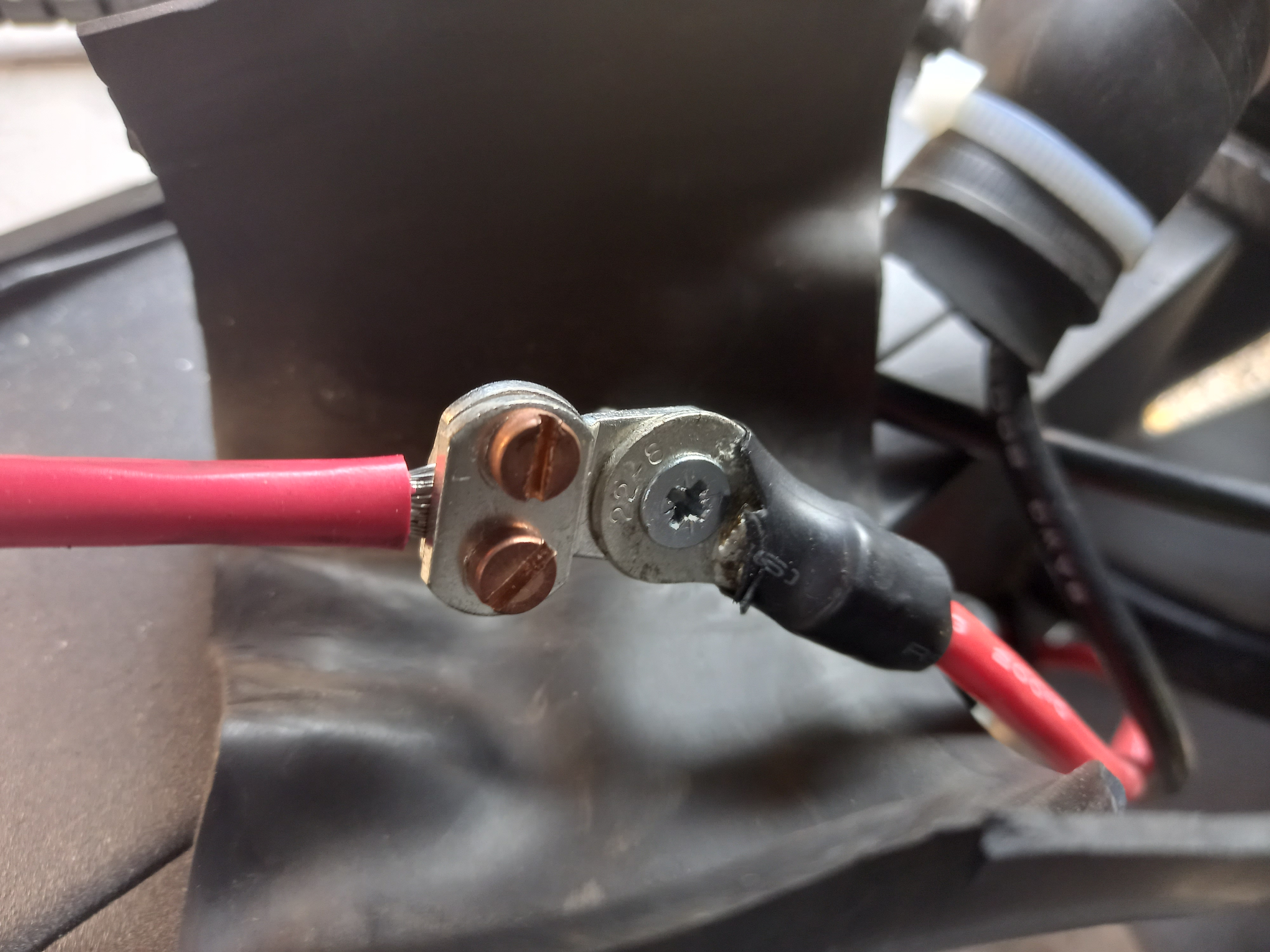

Die Akku ist 20S/22P.
Der Techniker (litechpower, China und ...Hambourg) sagt dieses BMS ist OK für 20S / 72V Akku (das ist komisch, dass die specs 20S / 64V sagen).
Ich messe 85V ohne Motor (geöffnete Stromkreis)
Einige Fotos:
Einige Fotos:
