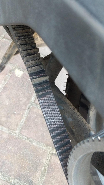

Hallo!,
Ich hätte mal eine frage wo man ein riemen kaufen kann fur den s2.4 Parker motor 13zahn 25mm breit ist. Meiner ist hin :( :|
Mfg,
Pascal :D

Hi!, ja habe ich nur der thread geht uber den T2.4 der hat 18zahne..... meiner 13. Würde das dan auch gehen? :D
Ach ich sehe grade das ich ein fehler im titel gemacht habe. da muss stehen 13z nicht 16z :( )

So ein Riemen hat WEIT mehr als nur 13 oder 16 Zähne, das steht sicher für etwas anders, z.B. die Zahnteilung (Abstand zwischen den Zähnen).
Aber vielleicht helfen die vielen Suchbegriffe dort, mit Ersetzen der 16z mit 13z fündig zu werden?

Geht es da nicht um das kleine Ritzel und die Umschlingung, normal kann den jeder Teilehöker in 4 Minuten raussuchen.

Habe den 5314XS bestellt, ich war mir nur nicht sicher weil der riemen 1096mm lang ist, und der jetzt auf mein s2.4 ist 1080mm lang...
Mal gucken ob das past!

Und, passt er?
Man kann sonst auch direkt bei Govecs ein 16er Ritzel bestellen, kostet inkl. Versand etwa €47,-
Danach sollten allerdings im Controller einige Werte angepasst werden...
