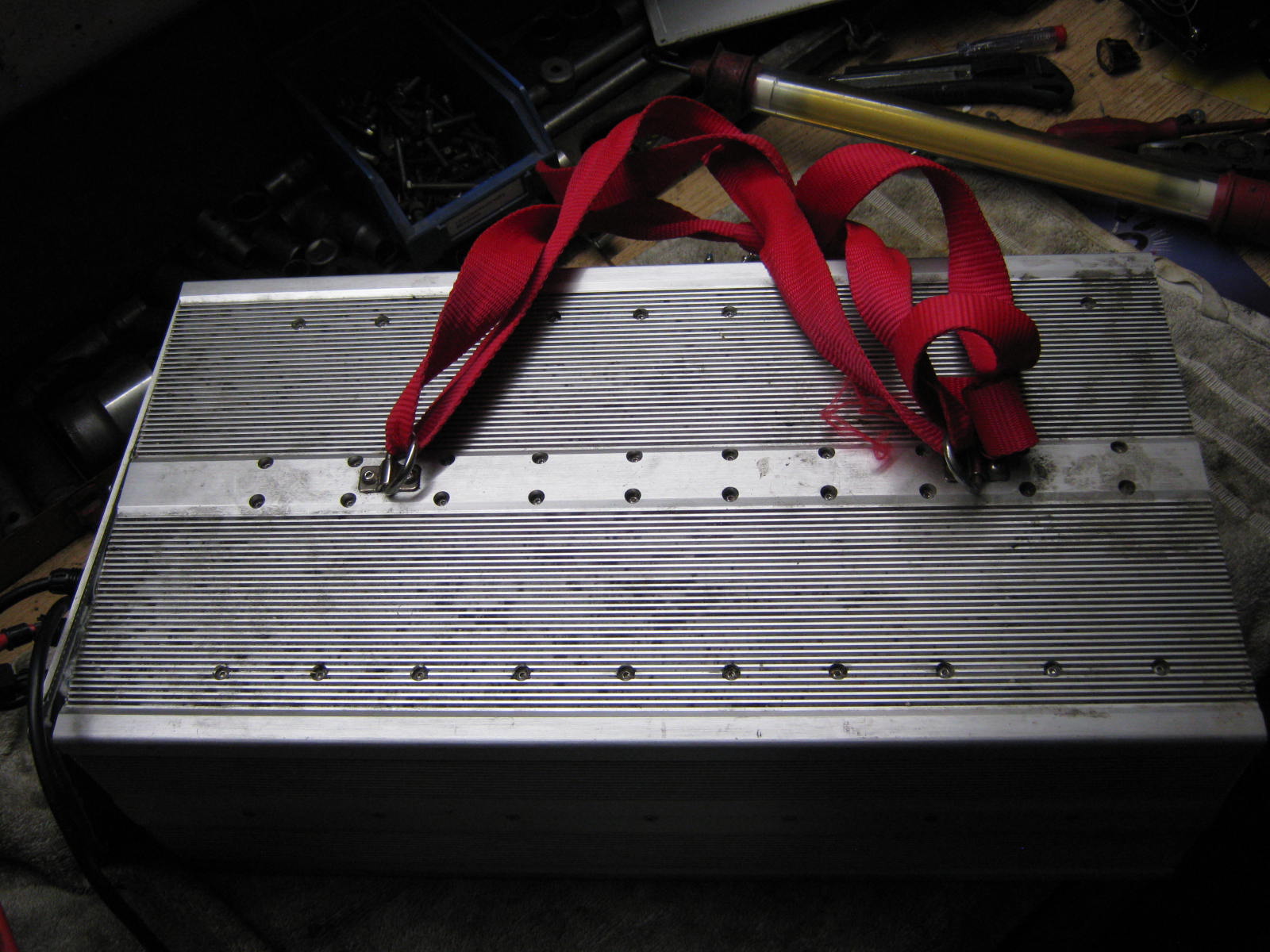

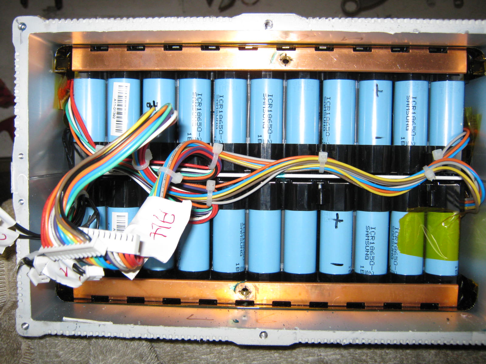

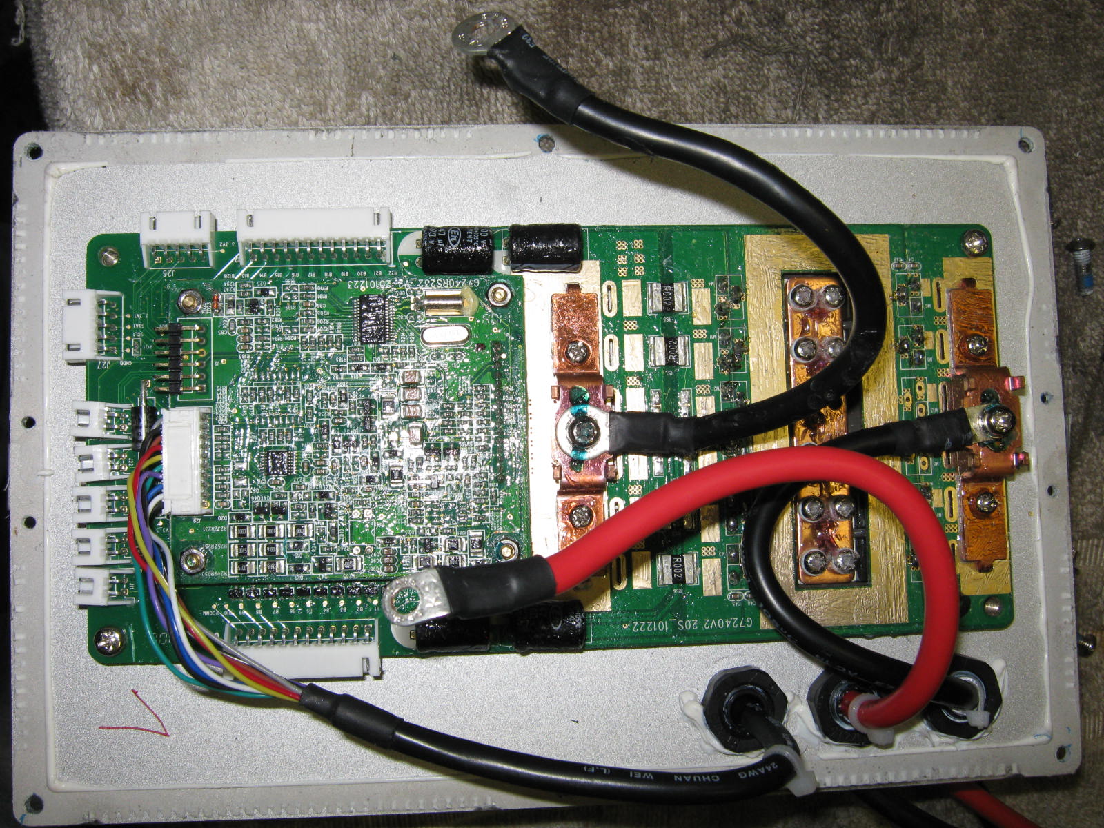

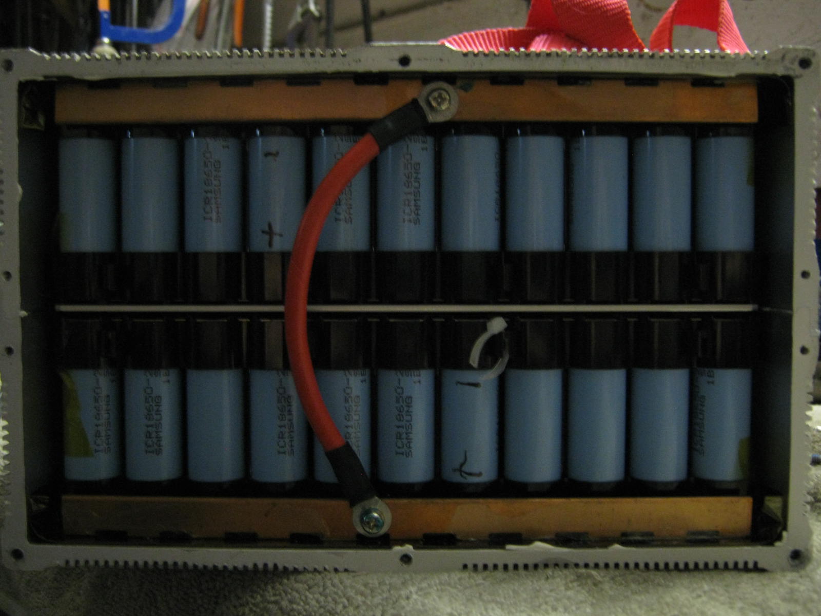

ich kann mich nur für deine Mühe und ausführliche beschreibung bedanken. Leider ist man manchmal mit den dingen an einem punkt angekommen, wo es nicht mehr weiter geht oder lohnt weiter zu machen. Ich habe nun mal den Akkupack zum verkauf angeboten. Dort habe ich auch ein bild von der offenen frontseite. Ich weiss immer noch nich wieviele Zellen verbaut sind. Laut meinen beobachtungen sind 11 in reihe und 10 parallel, und alles mal 2. . Leider ist wirklich der ersatzteilmark sehr dünn. Naja, ich denke es war mit diesem roller ein totaler fehlgriff. Ich setze mal die bilder rein, vieleicht hift es ja einem für irgent etwas nachzusehen.
