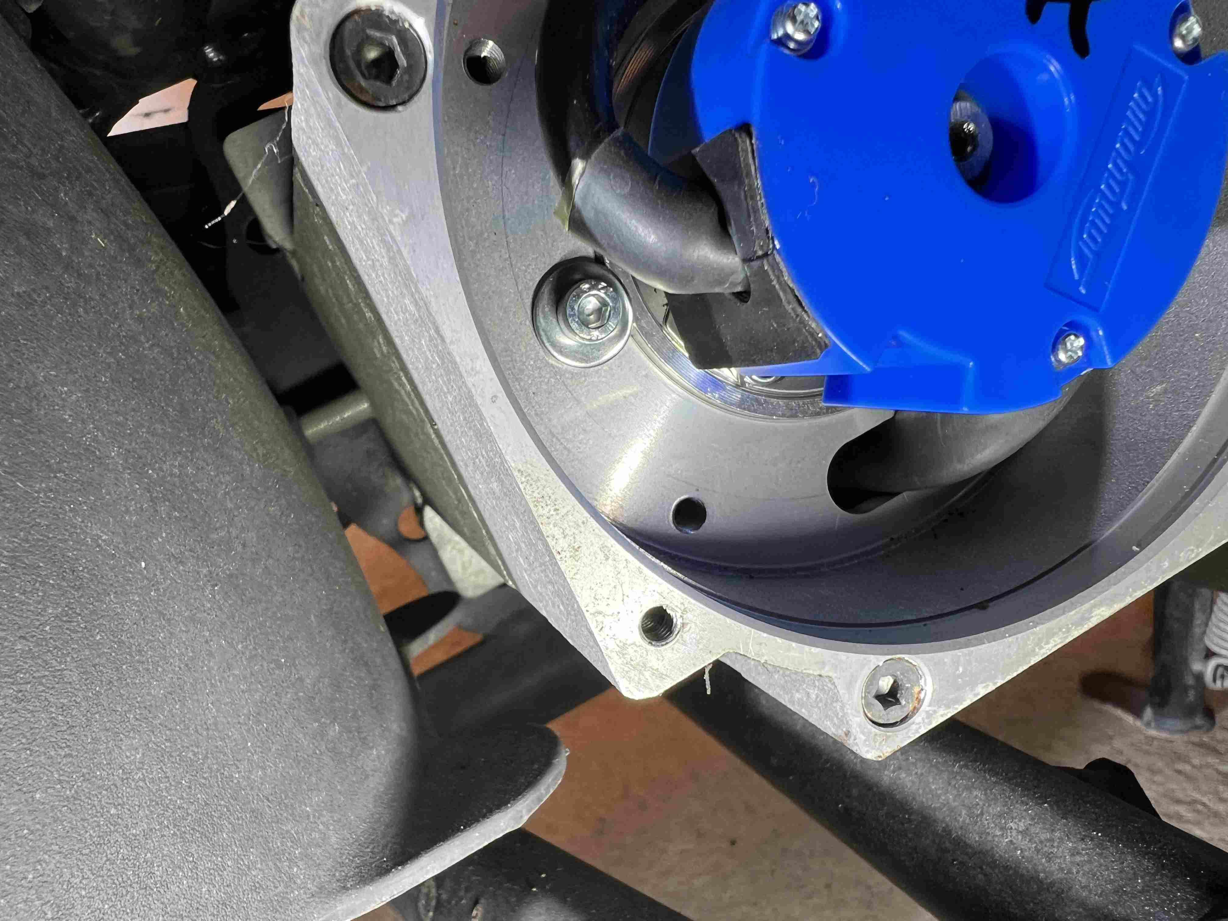

Danke! Der Resolver ist wohl dieses blaue Teil hinten im Motorgehäuse?
Da muss bestimmt ein neuer Motor her. Ein Holländer bietet einen gebrauchten Motor an aber bekommt man die auch irgendwo neu?

Da hier nur von Geräuschen, aber nicht von Fehlermeldungen mit Abschaltung berichtet wurde, ist dort der Hallgeber/Resolver nicht defekt, sondern vermutlich nur das/die Motorkugellager.
Ich bin mit so einem unrund laufenden Motor noch viele km weitergefahren (bis zum erwähnten Austausch). Der Roller läuft so zwar wie ein Sack Nüsse, aber er läuft. Es kann passieren, dass durch die unrund laufende Welle später sich der mit Madenschrauben befestigte Resolver von der Motorwelle löst und nicht mehr positionssicher mitgenommen wird. Dann steigt der Motorcontroller mit Fehlermeldung aus, Zündung aus ein > läuft ein paar Meter, steigt wieder aus usw.
Mein Fazit: weiterfahren bis der Roller mit Fehlermeldungen aussteigt, dann würde ich den kpl. Antrieb tauschen (Motor, Controller und Riemen aufgrund geänderter Riemenlänge)

- Govecs 1.2 Motor Parker -A062
- Der Roller geht normal an, er nimmt ganz leicht Gas an, aber entwickelt kein Drehmomen.
- Nch einiger Zeit kommt der Fehler F-05C9, ggf. mit Abschaltung (roller tot)
- Sensor scheint nicht locker und verdreht
Sensor: Video: Fahren mit Gasgrifstellung: https://youtu.be/s-hf0cEgRho
Video: Fehler: https://youtu.be/Nx1-cNVuBog
Würde es hier am Motor (Sensor liegen) oder Sevcon Controller?
Bin für jeden Rat dankbar!
