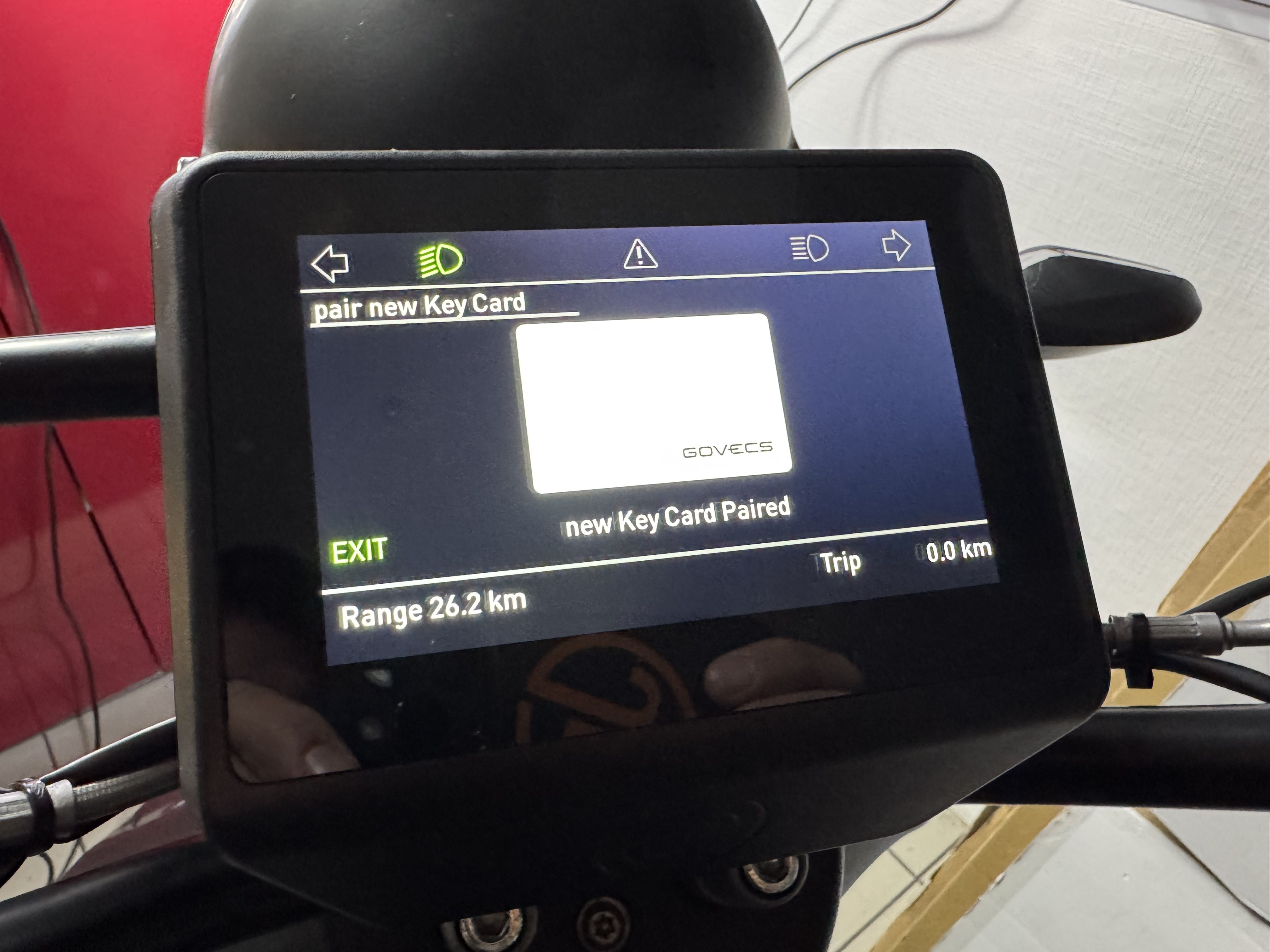

habe heute erfolgreich vier weitere Ersatzschlüssel
Typ MIFARE Classic 1K Tag 13,56 MHz ISO14443A RFID
als neue Key Karten angelernt.
Somit kann ich jetzt die großen originalen Chipkarten von Govecs Zuhause lassen
und die neuen kleinen kompakten Chipschlüsselanhänger benutzen.
