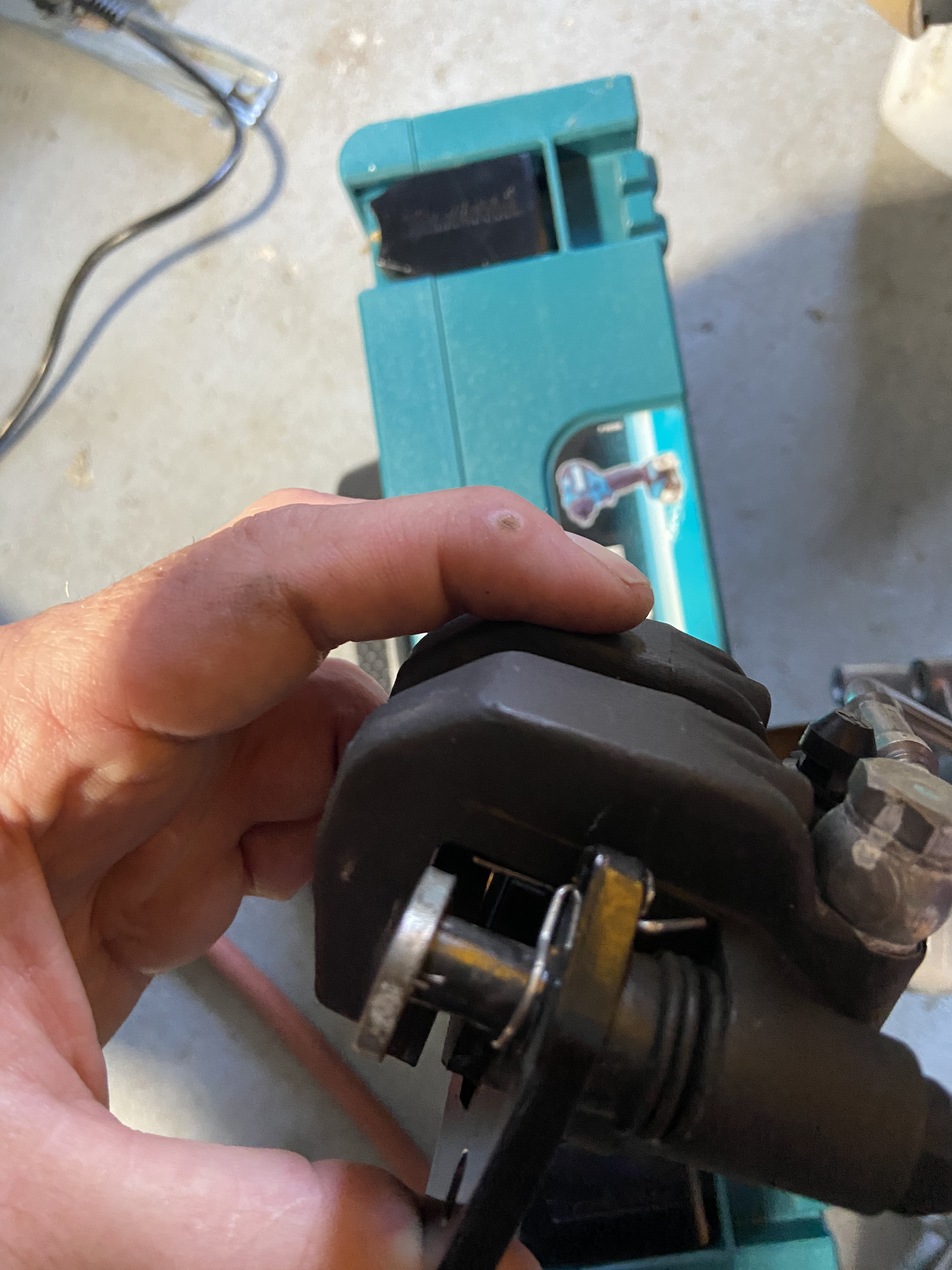

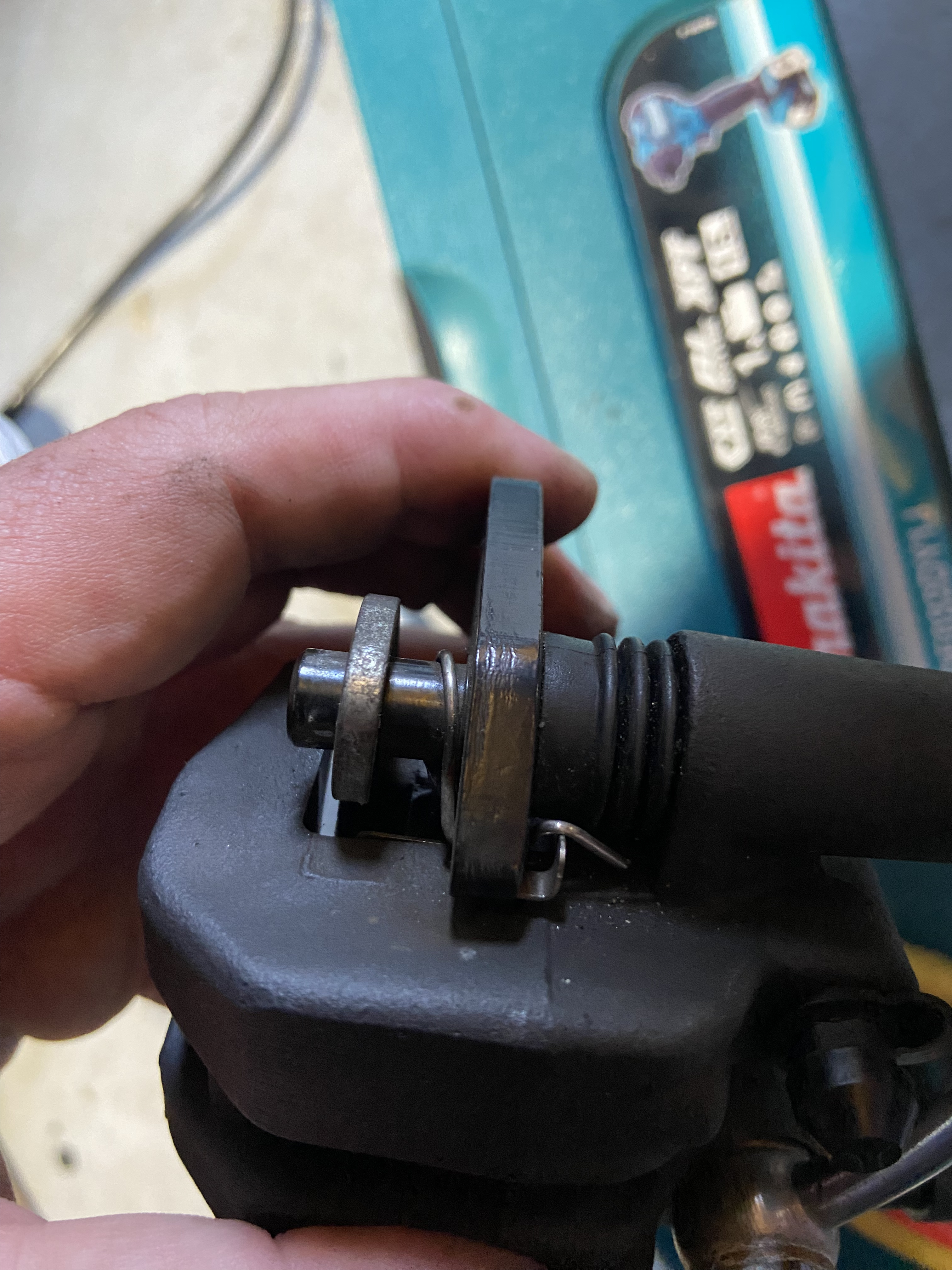

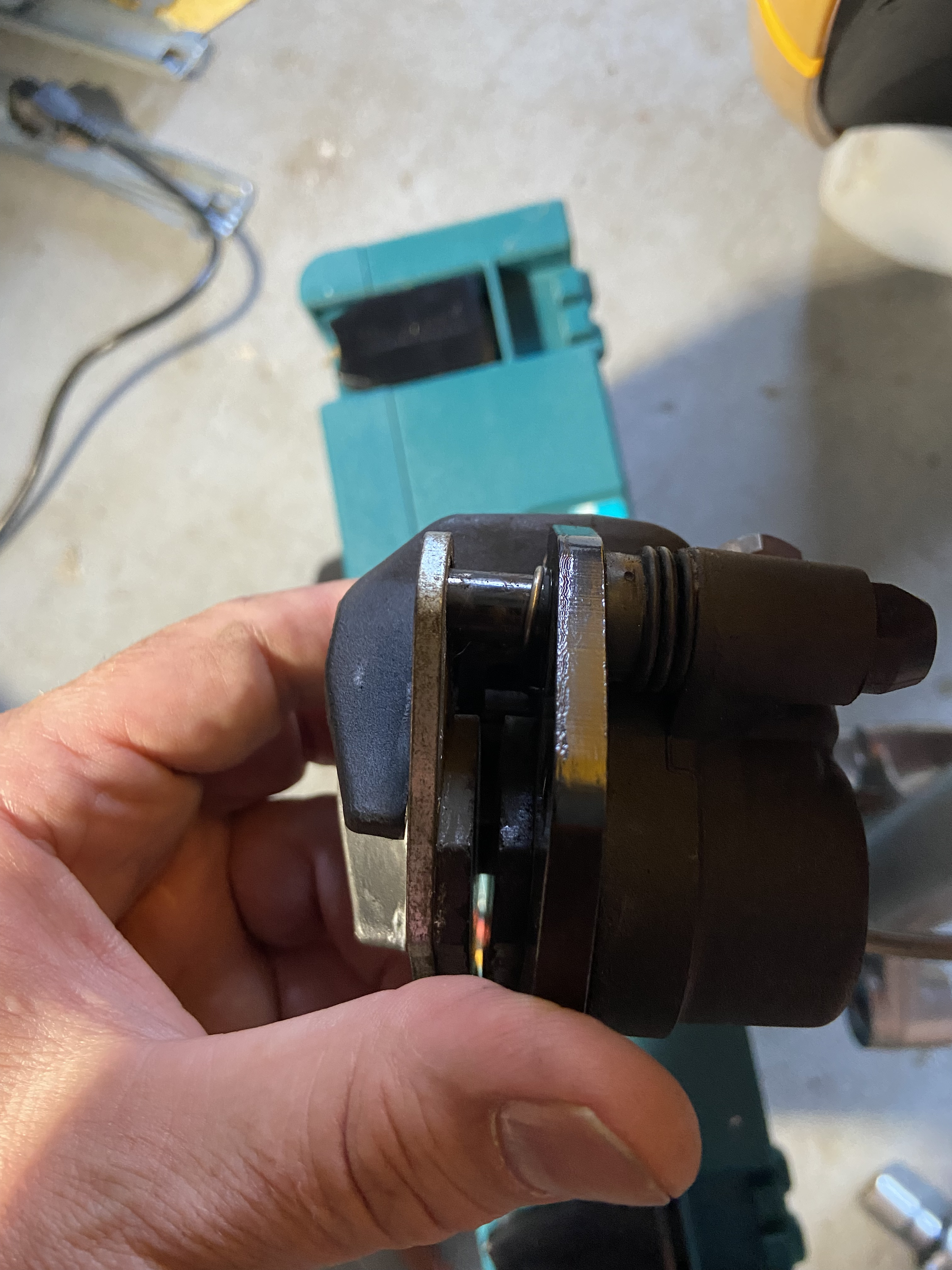

Hallo kann mir jemand sagen wie ich die Bremsbeläge rausbekomme?
Bremssattel lösen klar aber dann ??
Vielen Dank im Voraus

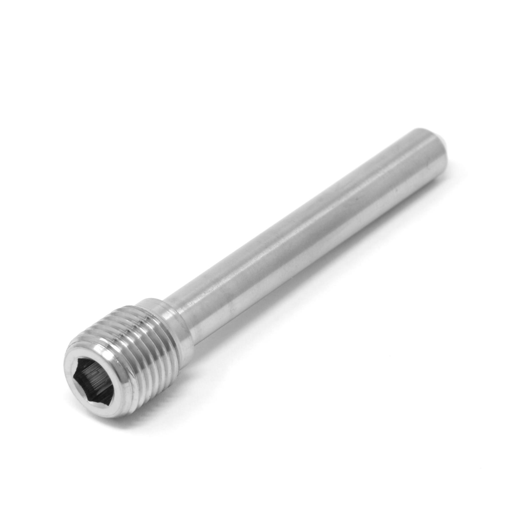

falls außen an der Bremse nichts zu sehen ist, schau mal von innen durch die Felge auf den Bremssattel, ob da nicht Schrauben mit Innensechskantkopf zu sehen sind. Das würden die schraubbaren Stifte sein, die die Beläge im Bremssattel festhalten.
Beläge, gehalten von einem Haltestift:
Beläge, gehalten von zwei Haltestiften:

Da ist nichts zum schrauben nur eine Klammer und ein Blech

Die Beläge sehen nicht so aus, als müssten sie gewechselt werden?
Egal: die Bilder geben nicht viel her, aber probiere mal ob sich im zweiten Bild ganz rechts der Gummistöpsel "leicht" entfernen lässt.
Dahinter könnte sich ein Stift mit einer Inbusschraube verbergen (so einer, wie Didi ihn gezeigt hat). Dann lässt sich der eine Belag herausklappen und man kann den Träger nach links herausziehen um an den zweiten Belag zu kommen. Wenn, dann lässt sich nur einer der beiden Gummistöpsel entfernen, der andere bleibt dran, also mach nicht den Fehler "mit Kraft" dabeizugehen.
Oft ist in dem dicken Stift noch von links ein Sechskant. Dieser muss aber meist nicht extra entfernt werden.
Das sind aber nur Vermutungen. - Grundsätzlich sind die Chinasättel oft ähnlich aufgebaut. Die Chinesen kopieren voneinander.

das könnte auch eine Bremse in dieser Art (ohne Schraubstift) sein:
bei der man erst die Feder und den kleineren Belag, der vom Kolben bewegt wird, herausnehmen muss, bevor der Belag mit den beiden Halteaugen so gekippt werden kann, dass er auch raus geht.

Ich wollte sie ausbauen und anfasen weil die Bremsen fürchterlich qiutschen.
Ist nur ein Stöpsel vorhanden und der würde nur mit Kraft rausgehen ich hab es erstmal sein gelassen.

Ich habe den Flex jetzt auch und das Quitschen haben Sie anscheinend alle, leider schon ab Werk.
Diesen Bremssattel kenne ich gut von der Aprilia RS SX RX Tuono 125 auf der HA.
Den kleineren Belag einfach rausnehmen.
Den größeren Belag mit den Bohrungen soweit kippen das die Stifte von den Löchern frei sind.
Grüße aus dem Münsterland
