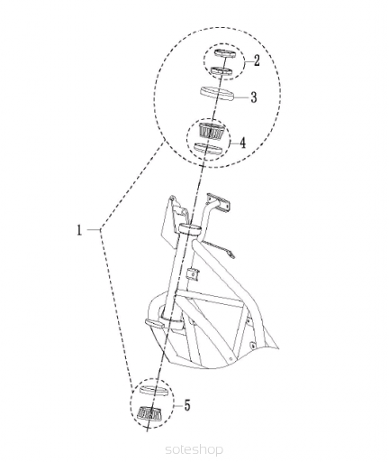

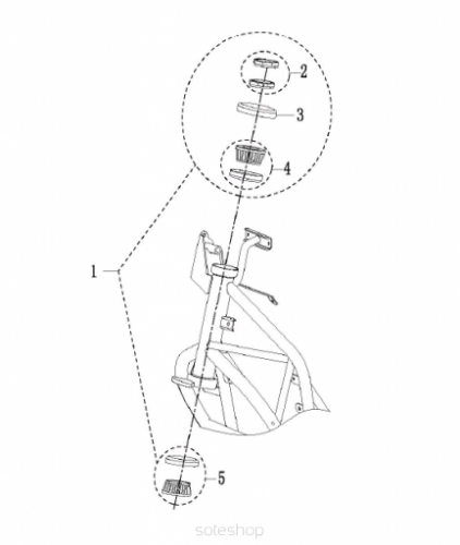

Am S3.4 ist bereits nach 5tkm das Lenkkopflager in Geradeausstellung eingelaufen, der Lenker rastet förmlich ein.
Man fährt wie mit luftarmen Vorderrad, pendelt hin und her, keine saubere Linie fahren ist möglich.
Zum Testen sind 2 Personen ideal: jemand drückt den aufgebockten Roller hinten soweit runter, daß das Vorderrad keinen Bodenkontakt mehr hat. Der Lenker sollte sich dann ohne Widerstände oder Einrasten in der Mittelstellung leicht von rechts nach links bewegen lassen.
Ich suche nach hochwertigen Schrägrollenlagern, die deutlich haltbarer gegenüber den einfachen Kugellagern sind.
Wer einen Tipp hat, wo es diese gibt, bitte hier posten. Wenn ich fündig werde, stelle ich es natürlich hier ein.

Die E-Mäxe 90s 110s und die Govecs 2.4 3.4 verwenden den gleichen Rahmen und die gleiche italienische EBR Gabel. Ab Herstellungsjahr 2011 haben die E-Mäxe Kegelrollenlager genau wie der Vectrix VX-2.
Am besten, du bestellt dir einen kompletten Satz Lager bei Vectrix parts Polen..... Ich hoffe, dass man diesen Satz anstatt der Kugellager verwenden kann. Und Premium ist bei Govecs nur der Preis

Hallo Peter
Vielen Dank für die wertvolle Information. An eine Rahmengleichheit der Govecs Go! mit den Vectrix VX-2 hätte ich ja nie gedacht, aber beim Anschauen der Seitenansicht scheinen sogar die schwarze Fuß(akku)raumabdeckung und der hintere Teil der zum Lenker führenden Verkleidung Gleichteile zu sein. Die E-Max Serie werde ich mir auch mal anschauen.
Soweit ich mitbekommen habe, hat Govecs in Breslau produziert und 2015 das polnische Werk von Vectrix in Breslau übernommen, siehe:
https://www.emobilitaetonline.de/news/w ... pazitaeten
Zitat: "Die Meldungen, nach denen der Vectrix, den HV Kilian vertreibt, von der Firma Govecs hergestellt wird, sind falsch. Auch wenn die beiden Werke nahe beieinander liegen, haben die Vectrix-Roller VX 1 und VX 2 nichts mit den Govecs-Rollern zu tun, bestätigt Uwe Kilian." Zitat Ende
...dann verstehe ich allerdings diese Aussage von Herrn Kilian nicht, wenn Rahmen und Gabel nun doch identisch sind...
Auf der Vectrixparts-Seite gibt es für den VX-2 unter "Rolling Chassis" außer einer kompletten Gabel leider keine sonstigen Ersatzteile zu finden.
Aber ich kann unter Angabe des VX-2 oder der E-Max ja mal bei anderen spareparts-Händlern auf die Suche gehen. Solltest Du einen Link haben...

By the way Vectrix VX-2 oder VX-1 sollte man nur bei vectrixparts bestellen, da Teile und komplette Roller sowieso aus deren Beständen kommen. So spart man sich den Zwischenhändleraufschlag. Möglicherweise produziert VMoto in China den VX-2 noch, aber da habe ich keine gesicherten Informationen.
- Beiträge: 6516
Re: Fehlerquellen am Govecs Go S2.4 und 3.4, Abhilfe
Ein IT-Techniker sollte bei vectrix parts einwenig besser suchen können
Das Foto stammt ja aus gleicher Quelle. Einfach einmal in Polen anfragen - dann findest du deinen Namen und die Anfrage gleich auf facebook wieder.....

Ich kann zwar nicht verstehen, was meine berufliche Fähigkeit, Telefonanlagen zu installieren und zu konfigurieren mit der online Recherche nach Ersatzteilen zu tun haben soll, aber das gesuchte Teil habe ich dann doch auf der letzten Seite unter Parts gefunden.
Ist halt blöd, wenn man nicht weiß ob man im richtigen online-shop unterwegs ist. Und ich habe auch keine Ahnung, warum es nicht unter "Rolling Chassis" aufgeführt wurde, sondern nur zu finden ist, wenn keine Unterkategorie gewählt wird.
Aber danke, das hilft weiter, ich kann die Kegelrollenlager dort bestellen und meinen 3.4 wieder fit machen.
Die alten Lager baue ich erstmal aus und schaue mir an, ob sie möglicherweise durch falsche Montage beschädigt wurden. Ich werde weiter berichten.
