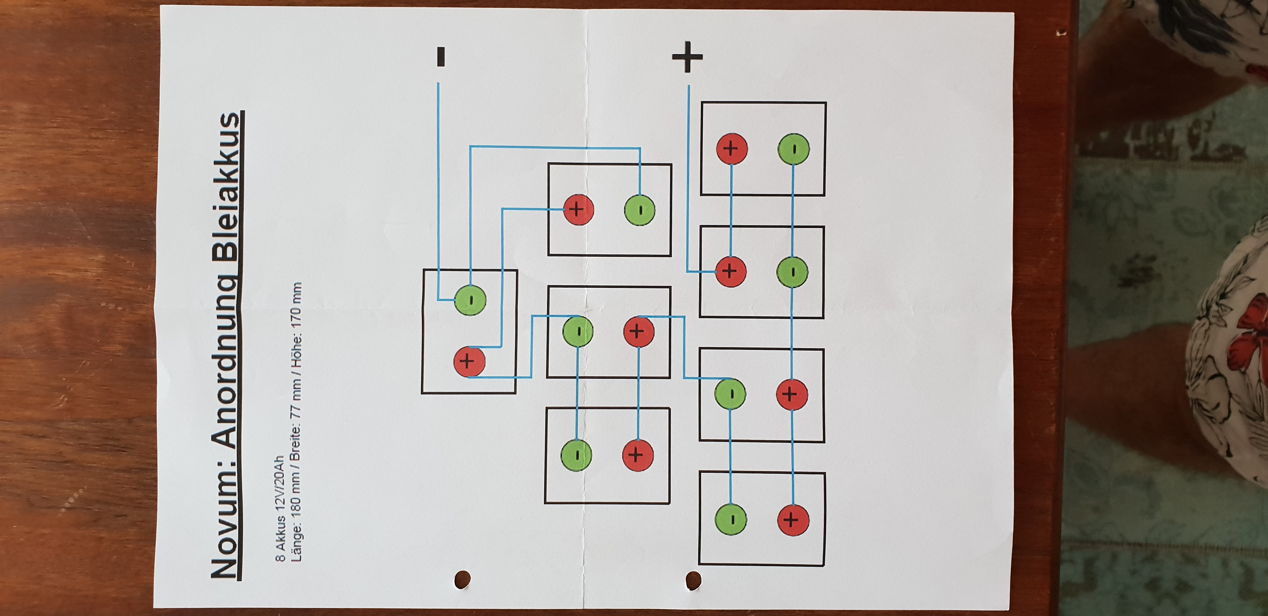

Ja, danke Herby
Immerhin habe ich schon eine Grafik von der Anordnung der Akkus und auch einen Tip, dass man die Pole nach dem Abschrauben mit Krepp-Papier umwickeln und wahrscheinlich optimalerweise auch beschriften soll. Evtl. sogar das Werkzeug mit Krepp-Papier umwickeln, um Kurzschlüsse zu vermeiden. Und natürlich am besten alles fotografieren.
Im Anhang poste ich noch einmal den Schaltplan, evtl. für andere Interessenten ...

Die Grafik ist übrigens von mir

Herby, ja vielen Dank, hilft mir zu verstehen, dass jeweils 2 parallel-geschaltete Akkus in 4 Reihen geschaltet sind.
Ich habe mir jetzt 8 Q-batteries 12LCP23 bestellt, die sind baugleich mit den dort ursprünglich verbauten Longex 12LCP23.
Noch habe ich das Problem, die aus dem Kasten zubekommen, weil die so dermaßen verformt sind und aneinander kleben.
Wenn ich das richtig hier im Forum gelesen habe, sollte man die Akkus vorher alle einzeln einmal volladen und darauf achten, dass möglichst alle mehr oder weniger die gleiche Spannung haben, bevor man sie verbaut, richtig?
Eine Hilfe benötige ich noch beim Einbau, in welcher Reihenfolge verkabelt werden kann:
zuerst die parallelen Blöcke (bestehend aus jeweils 2 einzelnen Akkus) verbinden?
zuerst minus dann plus?
danach die Reihenschaltung und zum Schluß die Verbindungen Minus und Plus zum Kabelbaum?

Auf die Reihenfolge habe ich beim Einbau nie geachtet, die größere Gefahr lauert, dass man beim Hantieren mit den Kabeln einen Kurzschluss macht.
