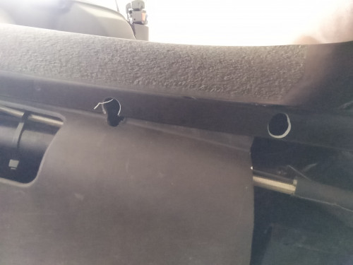

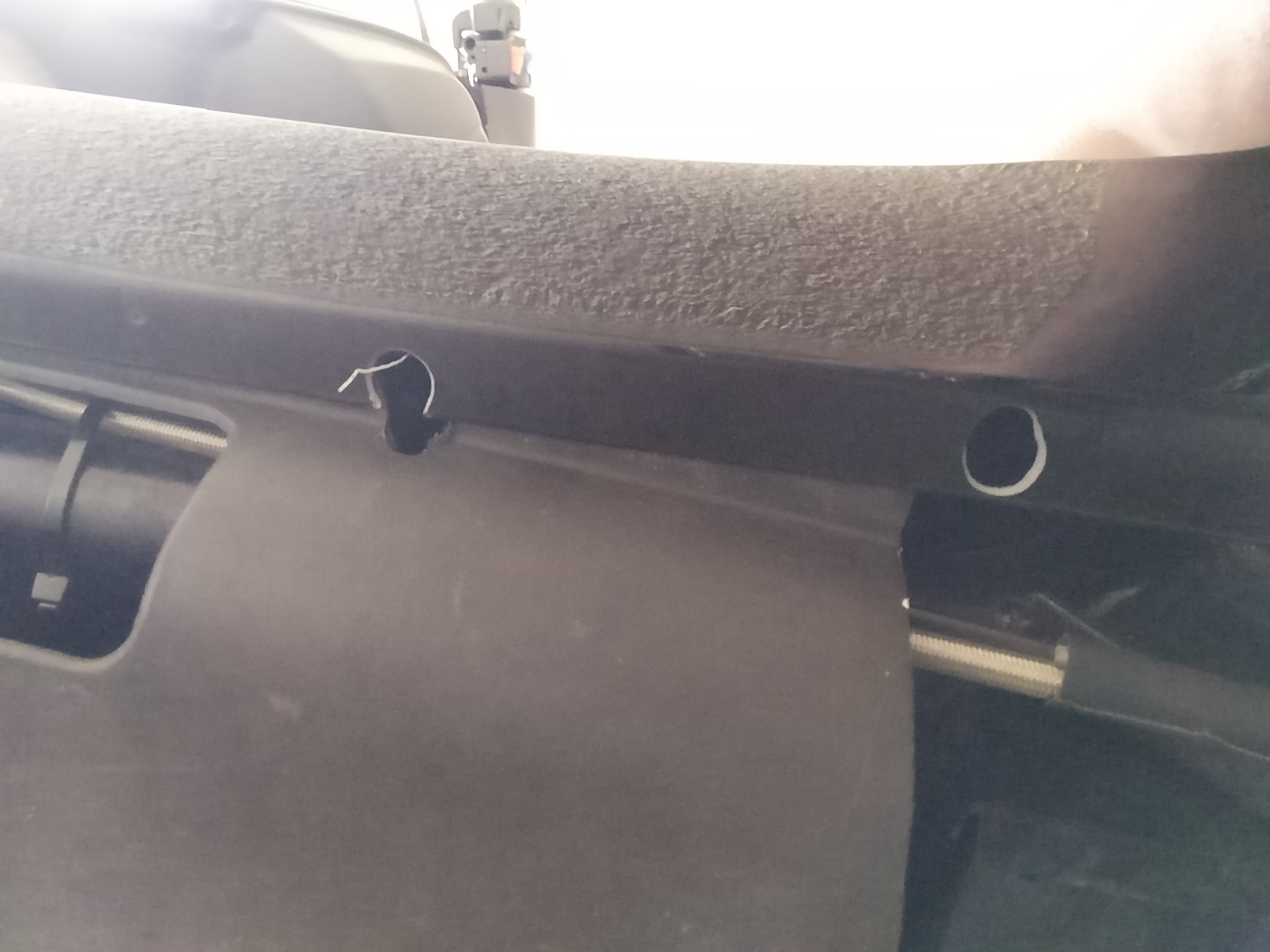

1) Ich habe einen Nova 3000 gebraucht gekauft und stelle jetzt fest, dass ich ein quietschen im Kotflügel vorne links bei Bodenwellen habe. Da scheint Plastik auf Plastik zu reiben. Kennt Ihr das Phänomen? Und habt Ihr es beseitigen können.
2) Die Schrauben der Trittbrettstreifen waren etwas lose und drehen beim anziehen leer durch. Womit füllt Ihr die Plastik-Bohrungen auf, damit die Schrauben wieder halten?

Bei waren in der Trittbrettverkleidung original 6 Blechmuttern. Nachdem da alles überdreht und abgebrochen war , habe ich lange metrische Schrauben genommen und von unten ein paar Wartungslöcher gemacht. Es ist aber kein Nova 3000. Auf der Seite vom Ständer ging es mit Geduld, aber rechts habe ich beherzt den Bohrer für die 10 Nuss angesetzt.

Danke Dir, die Lösung hält
Jetzt muss ich noch das Quietschen finden... hab die Hoffnung, nicht das komplette Teil zerlegen zu müssen
