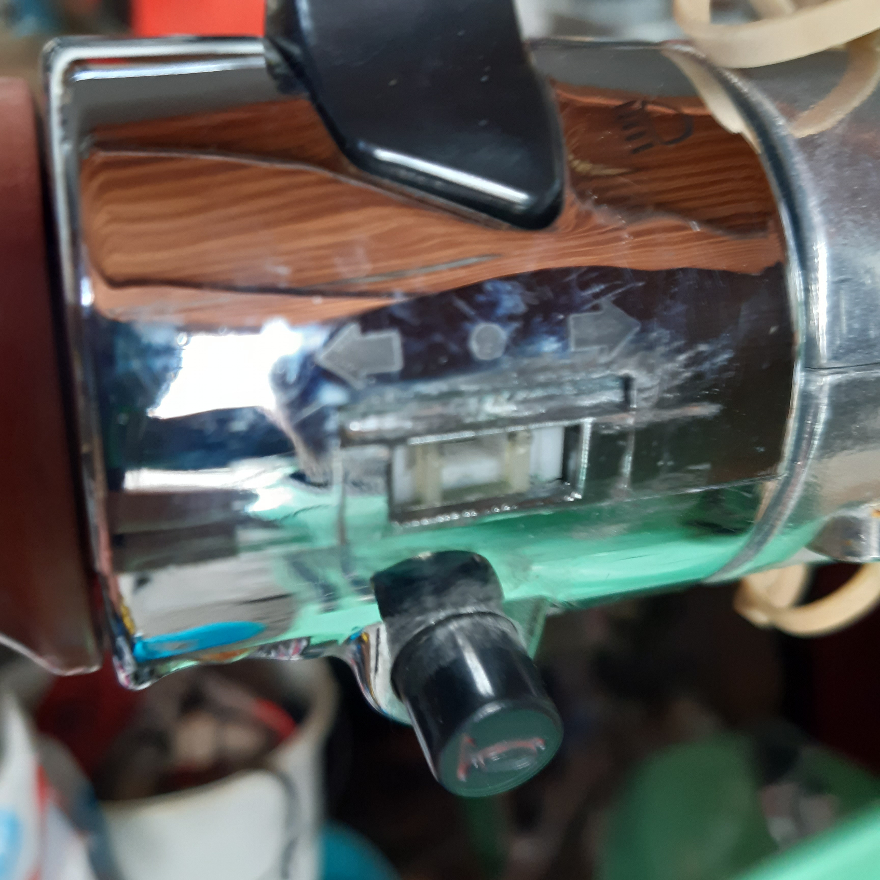

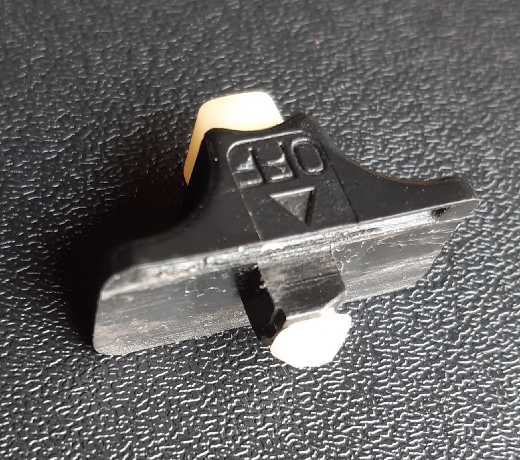

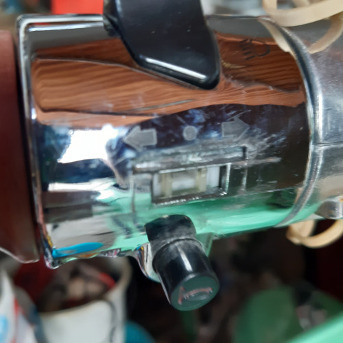

Hallo Leute, der Blinkerschalter kam mir von Anfang an sehr billig vor, und nun ist es tatsächlich passiert. Er ist abgefallen. Wie kann man den reparieren? Gibt es ein Ersatzteil?
Danke und viele Grüße!

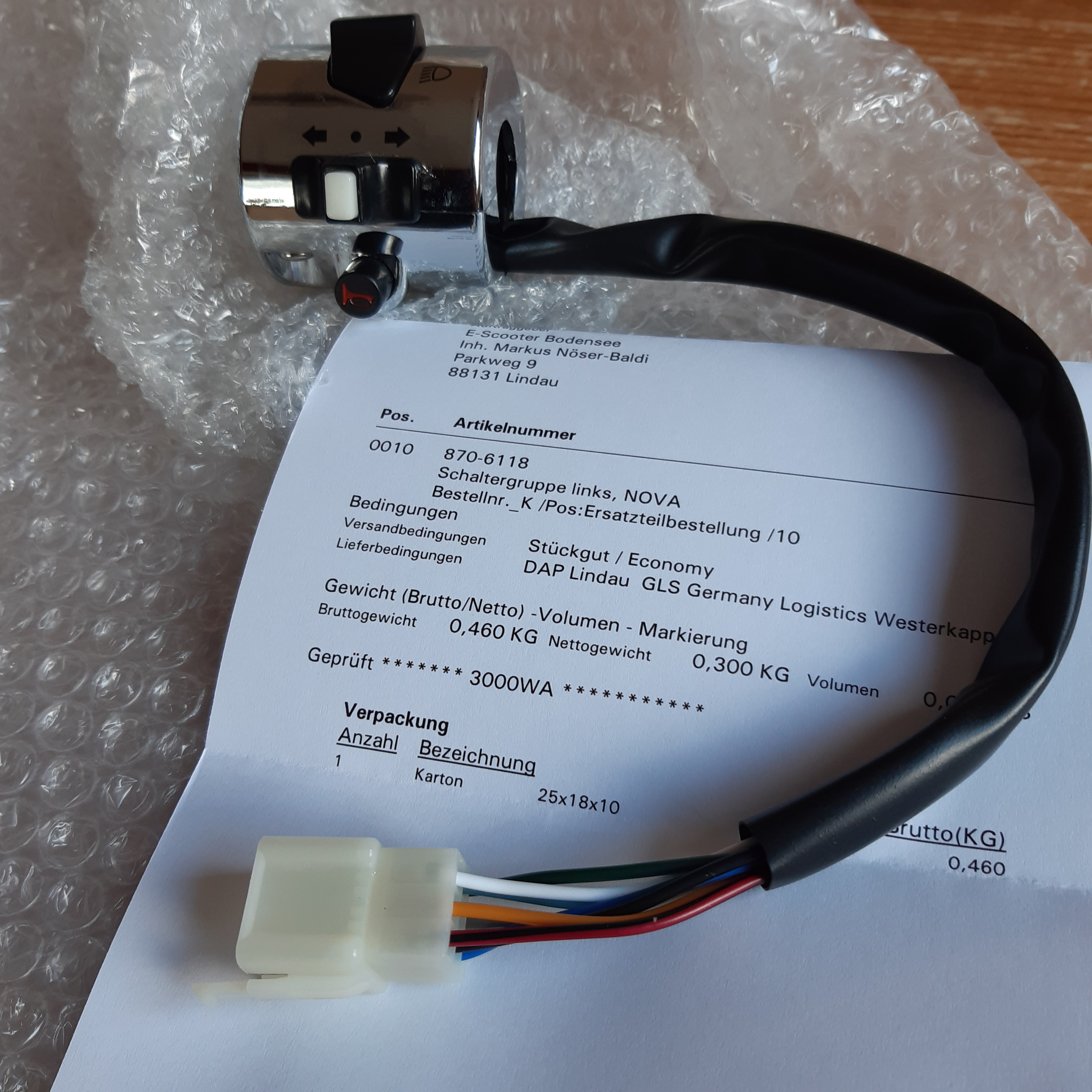

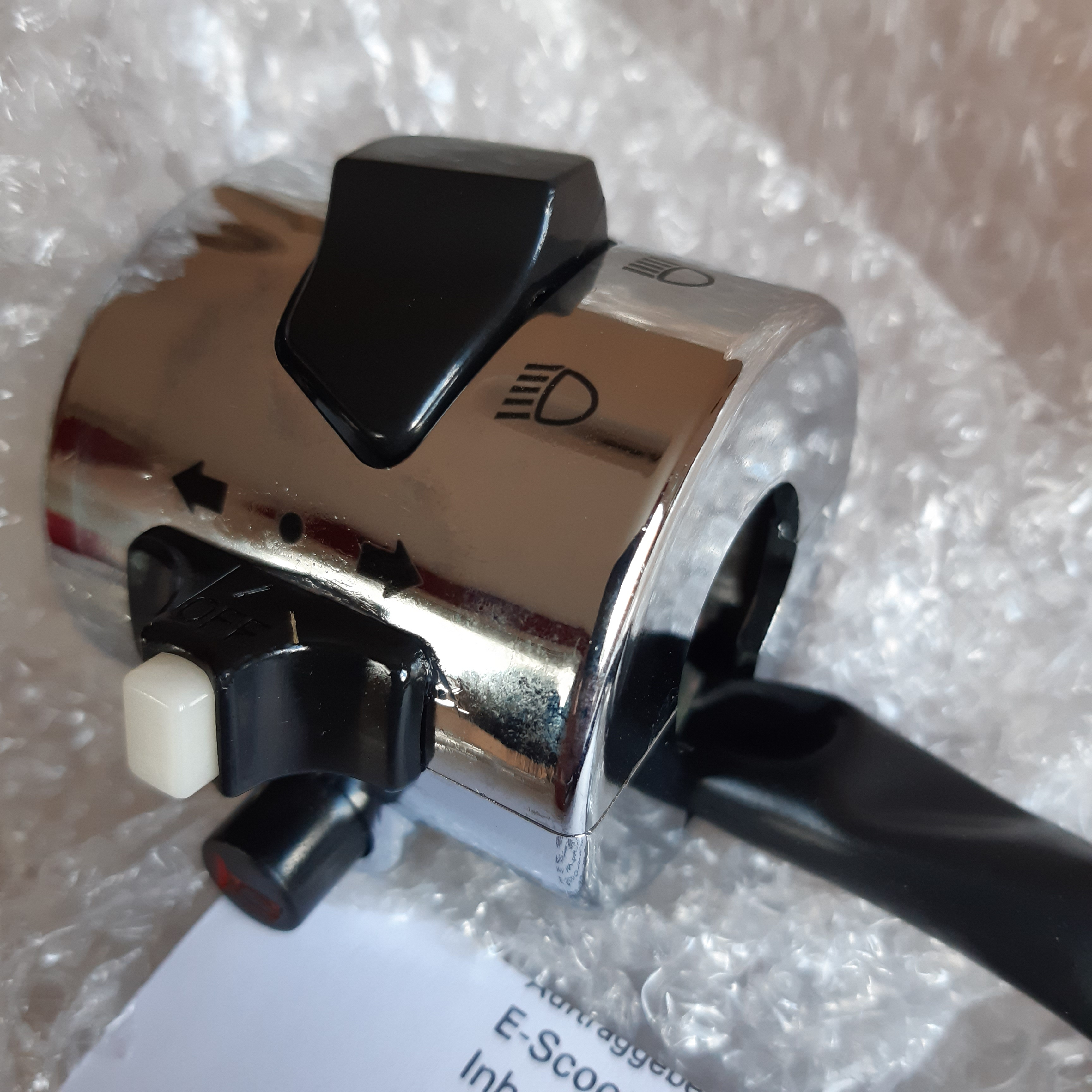

die linke Bedieneinheit gibt es in zwei Versionen (hier die Neuere):
https://www.elektroroller-bodensee.de/d ... -2141.html

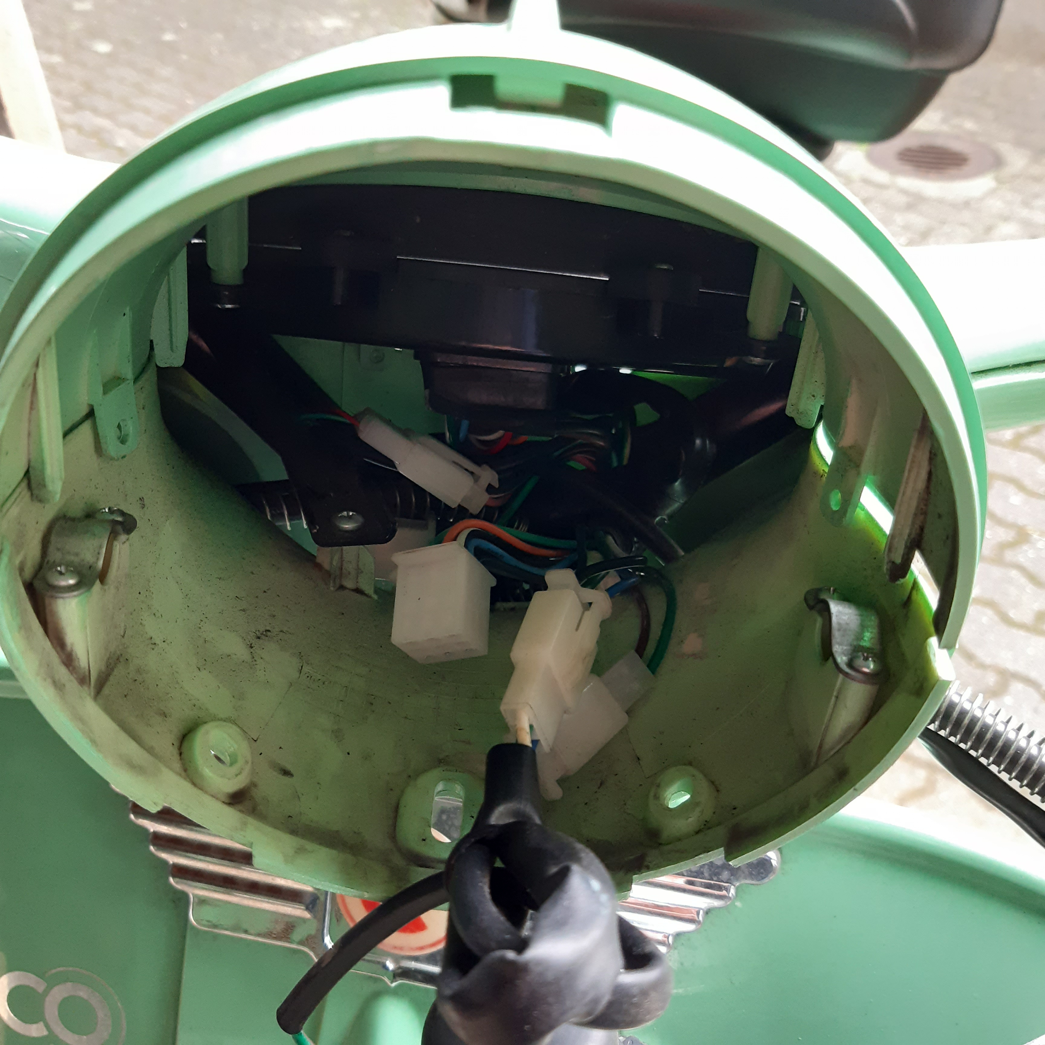

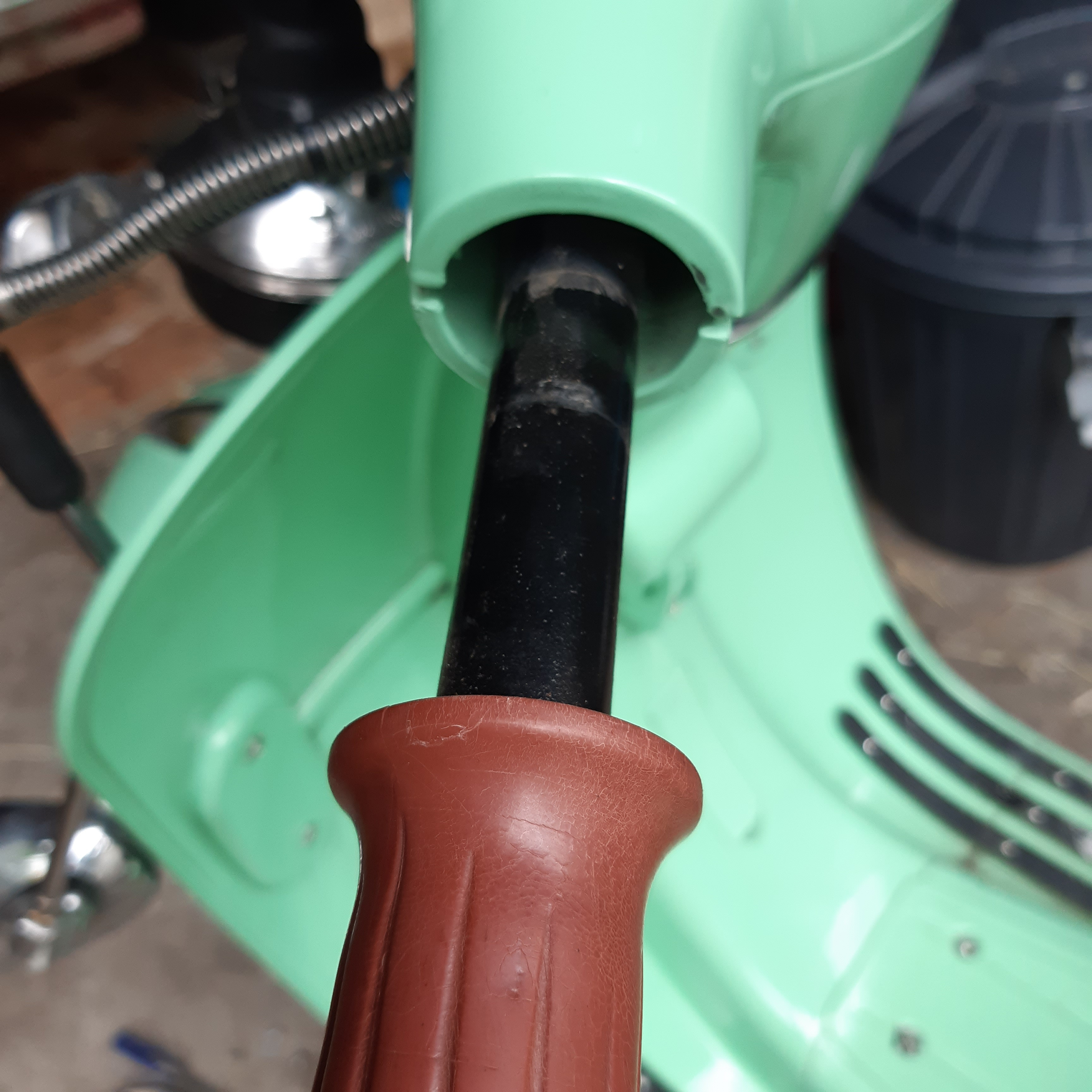

Re: Blinkerschalter rausgefallen
Danke, hab es bestellt und schon eingebaut!
Arbeitszeit 30 min, Schwierigkeit leicht.
