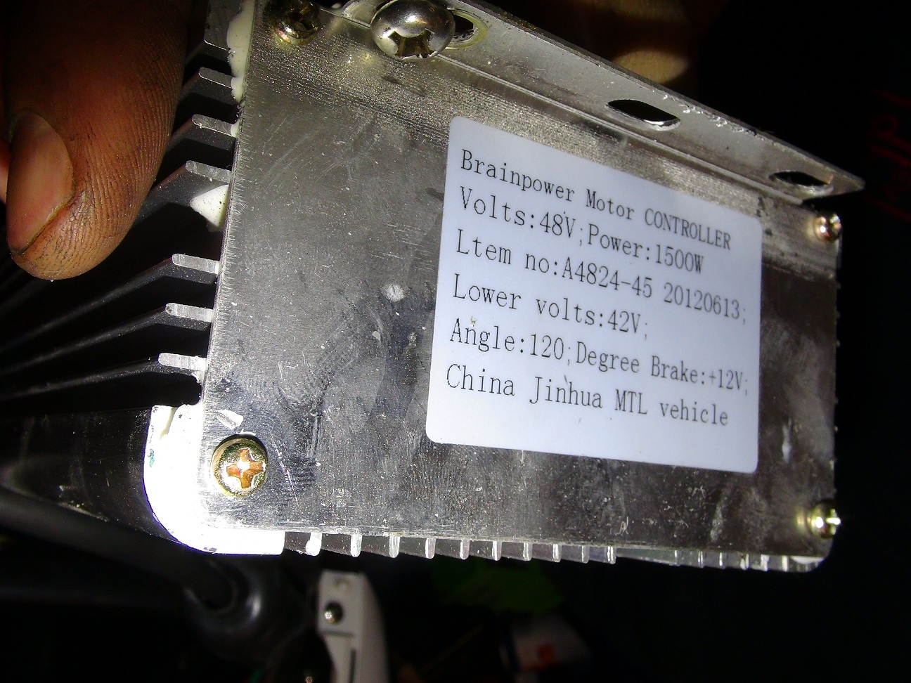

hab mir heute mal den verbauten controller angeschaut im trendy-r
alle kabel gehen dann nach rechts in richtung motor.
hat jemand so was schon mal gesehen und weiss eventuell die bedeutung?

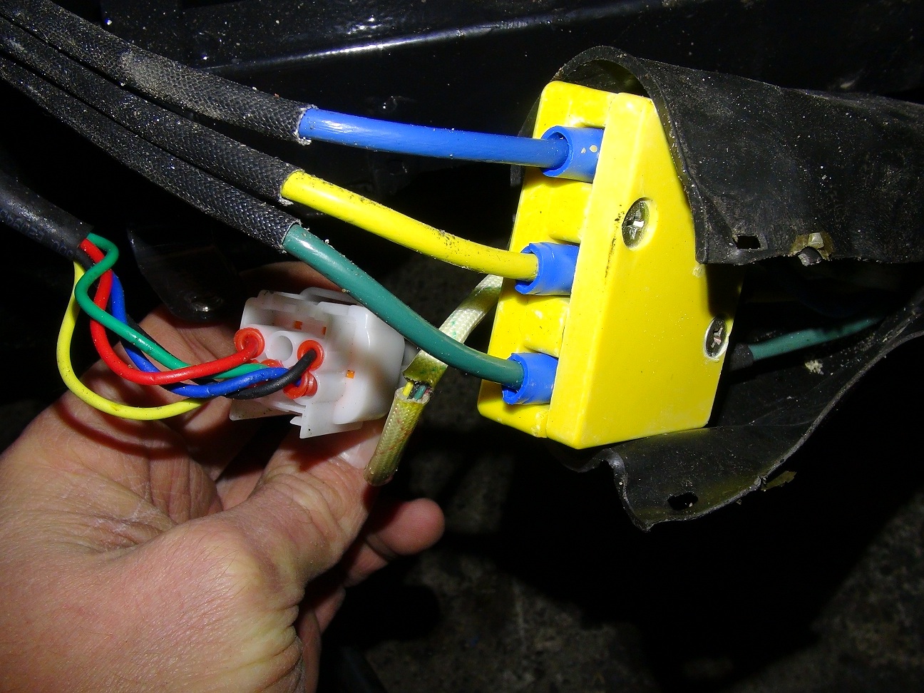

und hier noch mal ein bild der kabel die unter der sitzbank in richtung nabenmotor gehen:
also vom controller kommen die 3 kabel oben und dann noch ein strang mit 5 kleineren kabeln die in diesem komischen "steck" adapter landen.alle kabel gehen dann nach rechts in richtung motor.

Die gelbe Dose mit der 3er sind die Motorphasen.
Der 5er Stecker sind die Hall-Sensoren.
Alles Standard Bürstenmotor
Der Controller sieht auch nach Standard aus.

Re: Emco-Novi - Nimoto Trendy
Alles Standard BürstenLOSERmotorJoehannes hat geschrieben:Alles Standard Bürstenmotor
