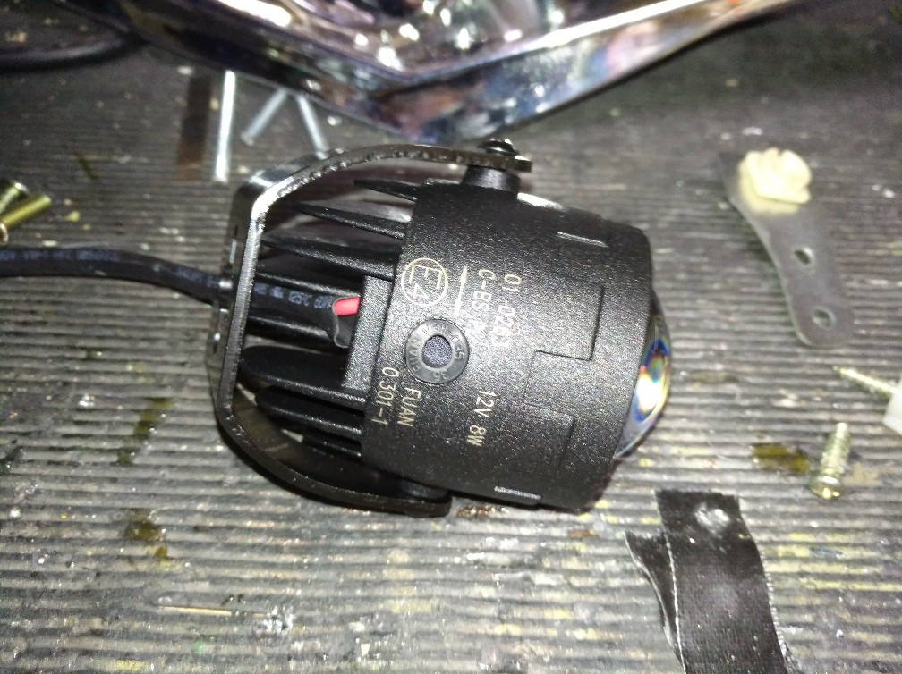

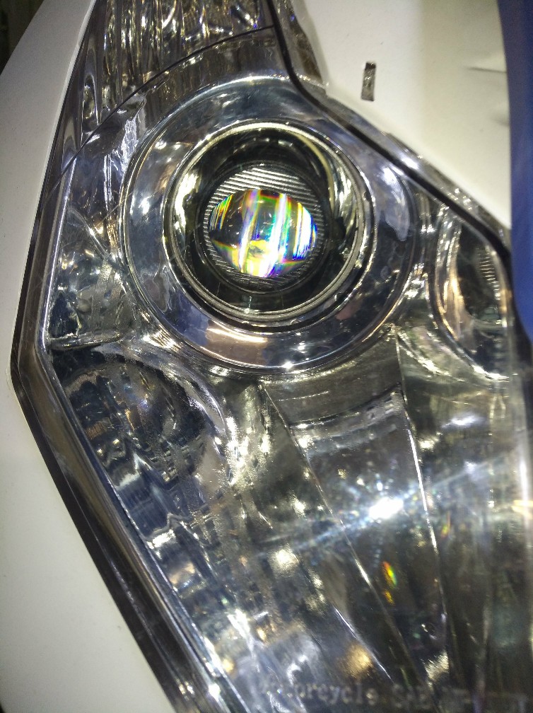

Thema LED, zum Beispiel :
Und mit basteln dann eingebaut:
Wer billig kauft, kauft doppelt!
Was für einen Durchmesser hat diese LED Lampe? Mein vR one könnte sowas sehr gut brauchen... Und wo kriegt man die her? Ali...?

Linsendurchmesser: 44 mm
max. Gehäusedurchmesser: 50 mm
Gehäuselänge: 62 mm
Zum Beispiel hier:
https://www.amazon.de/HIGHSIDER-Abblend ... heinwerfer

Ist aber nur Abblendlicht, für Fernlicht gibt es nochmal so ein Teil. Hab irgendwo gelesen man muss beides einbauen wegen unterschiedlicher Lichtfarbe?
War mir allerdings zu teuer und der TÜV hat sich auch nicht beschwert.
