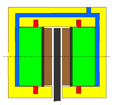

Wenn ich das Vorderrad anschubse, läuft das gar nicht weiter, wenn ich es loslasse.

Das es keine Rückholfeder gibt, stimmt nicht ganz. Der Kolben wird zurückgezogen, die Beläge nicht.

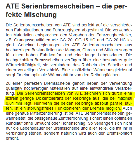

Dass die Bremsscheiben bewusst mit einem Seitenschlag gebaut werden ist ein Gerücht. Was würde es denn bringen? Sie berühren die Bremsscheibe ja dann trotzdem, nur nicht mehr im vollen Umfang und man spürt je nach Seitenschlag ein Pulsieren am Bremshebel oder Bremspedal. Natürlich können sie nicht absolut plan sein, aber je planer, desto besser die Fertigungsqualität.
