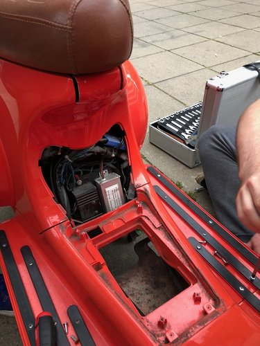

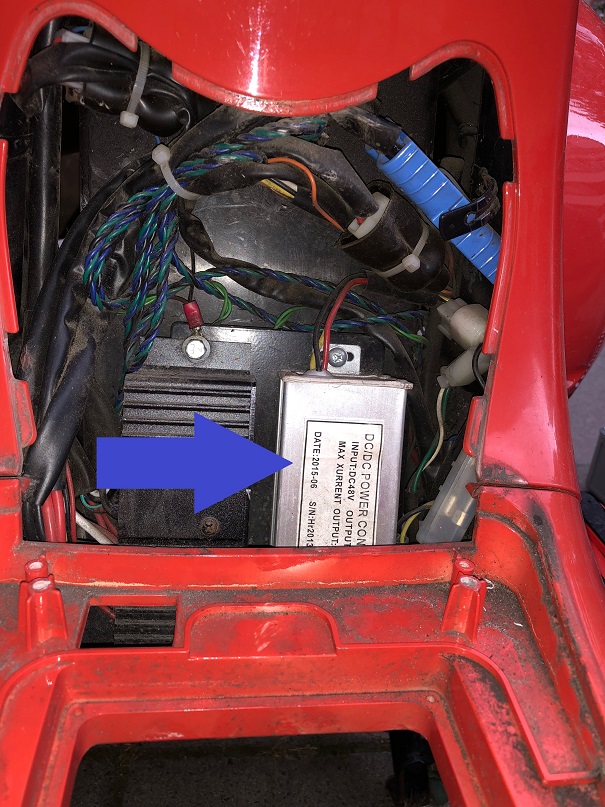

Mein erster Schritt war die Identifizierung, welchen Controller ich im Roller habe damit ich wie Olli den Fehler auslesen kann.
Daher habe ich zuerst die beiden Fächer in der Mitte demontiert.
Im Innenren habe ich dann folgendes vorgefunden.
1. Frage: Ist die silberne Metallbox nur ein Converter oder der angesprochene Kelly Controller?
Unter dem linken Kotflügel habe ich meinen Motor Controller, den emerge 3000 gefunden. Scheinbar lässt sich dieser aber nur mit einer 750€ teuren Software auslesen/ programmieren. (siehe: https://www.emerge-engineering.de/, https://shop.linergy.de/de/ExpertLine-- ... -1048.html)

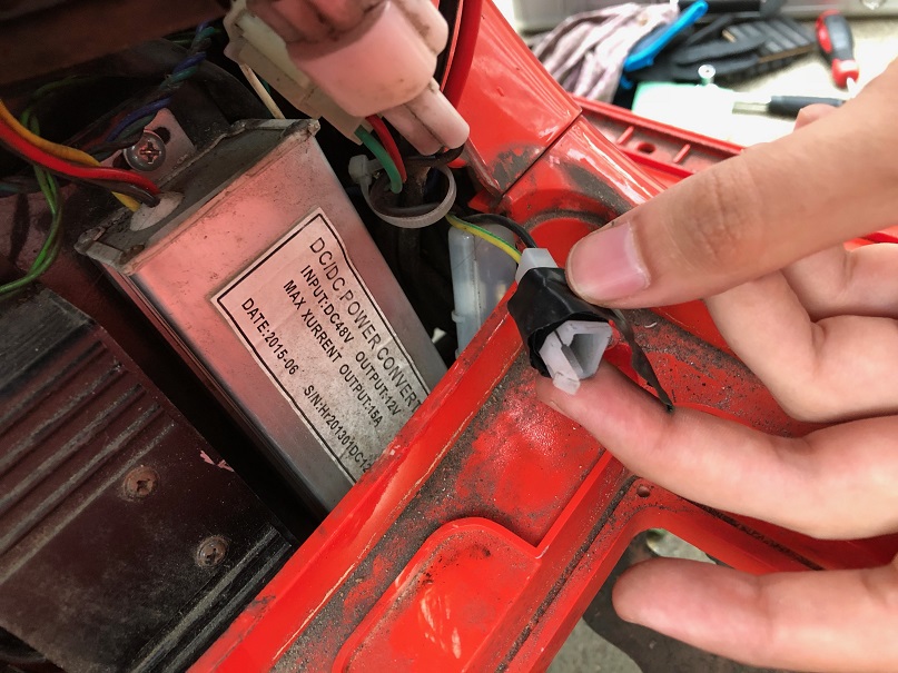

Außerdem habe ich aus dem Kabelstrang, welcher vom Lenker des Novas kommt einen losen Stecker gefunden. Hier:
2. Frage: Sollte hier die eine Erdung stattfinden die ich verloren habe?

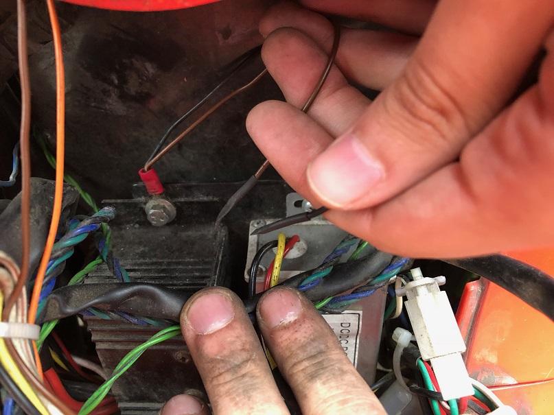

Das Letzte was mir merkwürdig erscheint, sind zwei isolierte Kabel die direkt an der Metallplatte befestigt sind. Diese scheinen komplett nutzlos zu sein.
3. Frage: Sollten diese zwei Kabel irgendwo montiert werden?
