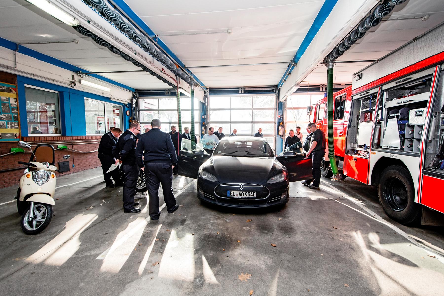

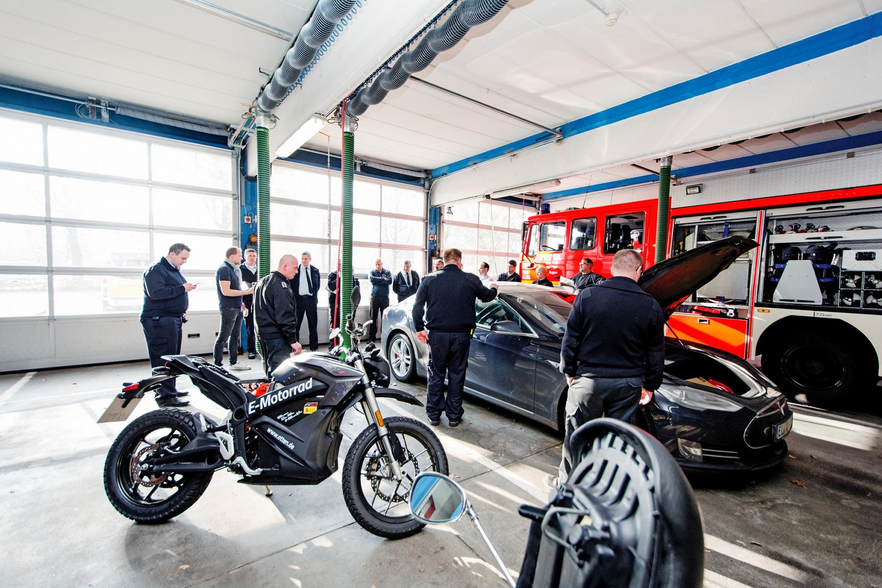

Genau deshalb hat die Freiwillige Feuerwehr Meppen am Samstag von uns eine umfangreiche Schulung zu dem Thema erhalten. Wir haben uns dabei weniger mit PowerPoint, als mit den tatsächlichen Fahrzeugen beschäftigt. Als Anschauungsobjekte hatten wir einen Emco Novantic, eine Zero DSR sowie ein Model S dabei. Dabei haben wir auf diverse Materialien (Rettungskarten und Handbücher) der Hersteller zurückgegriffen und Nottrennstellen etc. an den Fahrzeugen identifiziert und deren Wirkung besprochen. Elektrotechnische Grundkenntnisse und allgemeine Fragen zur Elektromobilität haben die Schulung abgerundet. Die meisten waren schon gut informiert, es gab präzise und kompetente Nachfragen. Eine abschließende Mitfahrt im Model S hat dann allen noch ein Grinsen auf das Gesicht gezaubert bevor es zur nächsten Station ging ;)
