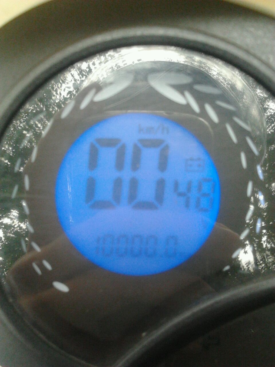

So, hab jetzt meine 10.000 erreicht. Der Roller wurde von mir für 900 Euro mit neuen Bleiern bei einem Zählerstand von 3330 KM vor 18 Monaten gekauft.
Seitdem hatte ich nur einen Defekt. Das Ventil des Hinterrades hatte eine Riss und wurde erneuert.
Zur Zeit verliert der Hinterreifen etwas Luft und muss alle 2 Wochen mal kontrolliert werden. Der Akku hält noch ca. 45 KM.
Alles in allem bin ich top zufrieden und meine Jüngste fährt auch gerne mit.
Ich kann nur sagen...fahren-laden-fahren-laden----
