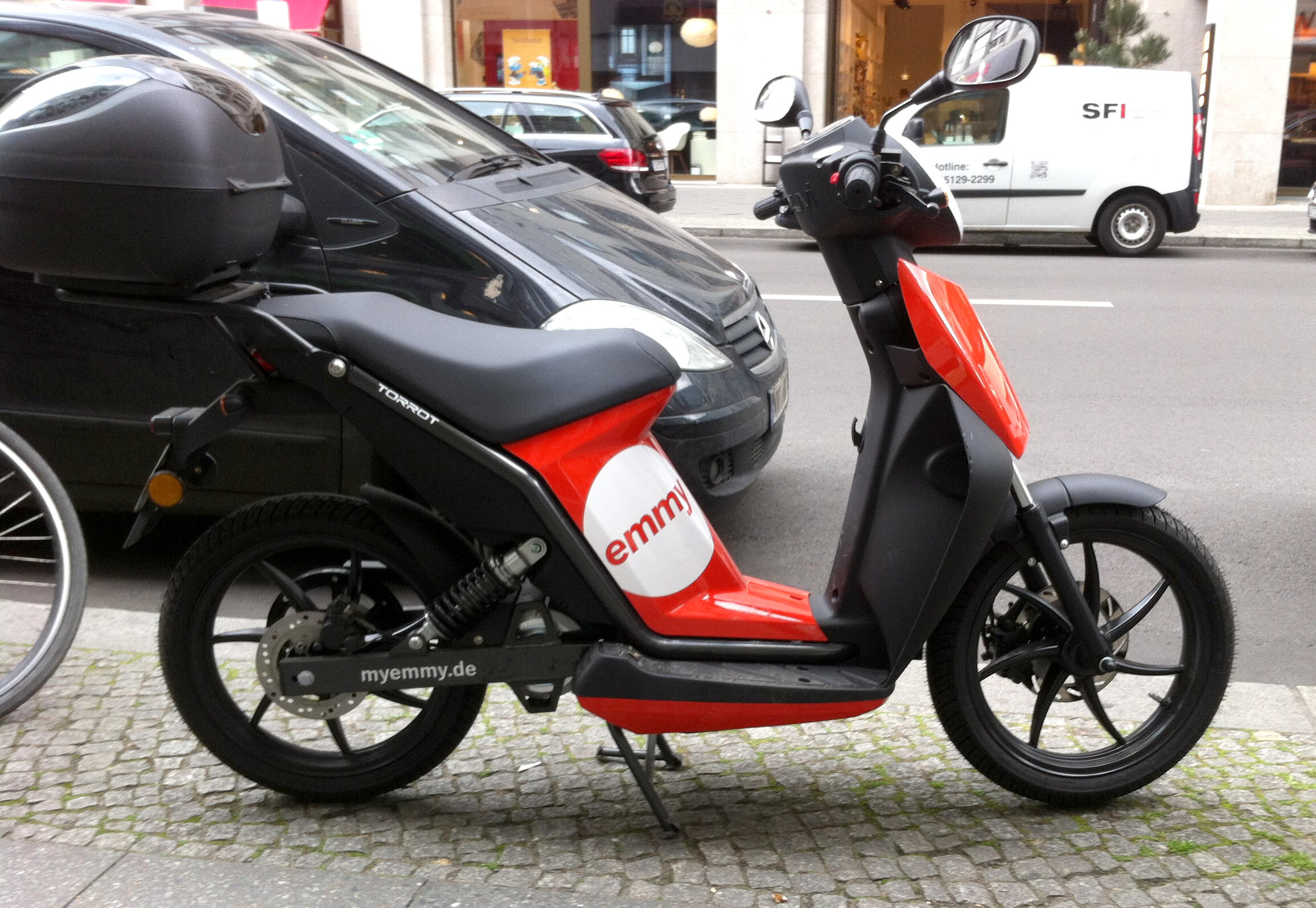

Nein, muss er nicht. Hier habe ich Bilder mit 2560x1920 Pixeln hochgeladen.
Das Problem ist nicht die Bildgröße, sondern die Dateigröße. Die Bilddatei darf nicht größer als 600 KB sein. Moderne Smartphones und Digitalkameras produzieren größere Dateien, aber mit einem geeigneten Bildbearbeitungsprogramm lässt sich die Dateigröße auf 600 KB verringern, ohne dass die Qualität allzu sehr leidet. Man muss nur einen brauchbaren Kompromiss zwischen Kompression und akzeptabler Bildqualität finden.
Hier ein Beispiel für ein Bild mit 2312x1596 Pixeln (draufklicken, um es in voller Größe anzuzeigen): Das Hochladen ist einfach: man klickt unterhalb des Editorfensters auf den Reiter "Dateianhänge" und dann auf "Dateien hinzufügen". Dann wählt man die hochzuladende Datei auf der Festplatte seines Computers aus und klickt im Auswahlfenster auf "Öffnen". Möchte man eine verkleinerte Version des Bildes innerhalb des Beitrags platzieren, klickt man zusätzlich noch auf "Im Beitrag anzeigen". Den dadurch generierten, in "attachment"-Tags eingeschlossenen Code kann man bei Bedarf an beliebiger Stelle innerhalb des Beitragstexts platzieren. Bei "Kommentar" kann man noch eine Bildunterschrift eintragen. Das ist alles.
