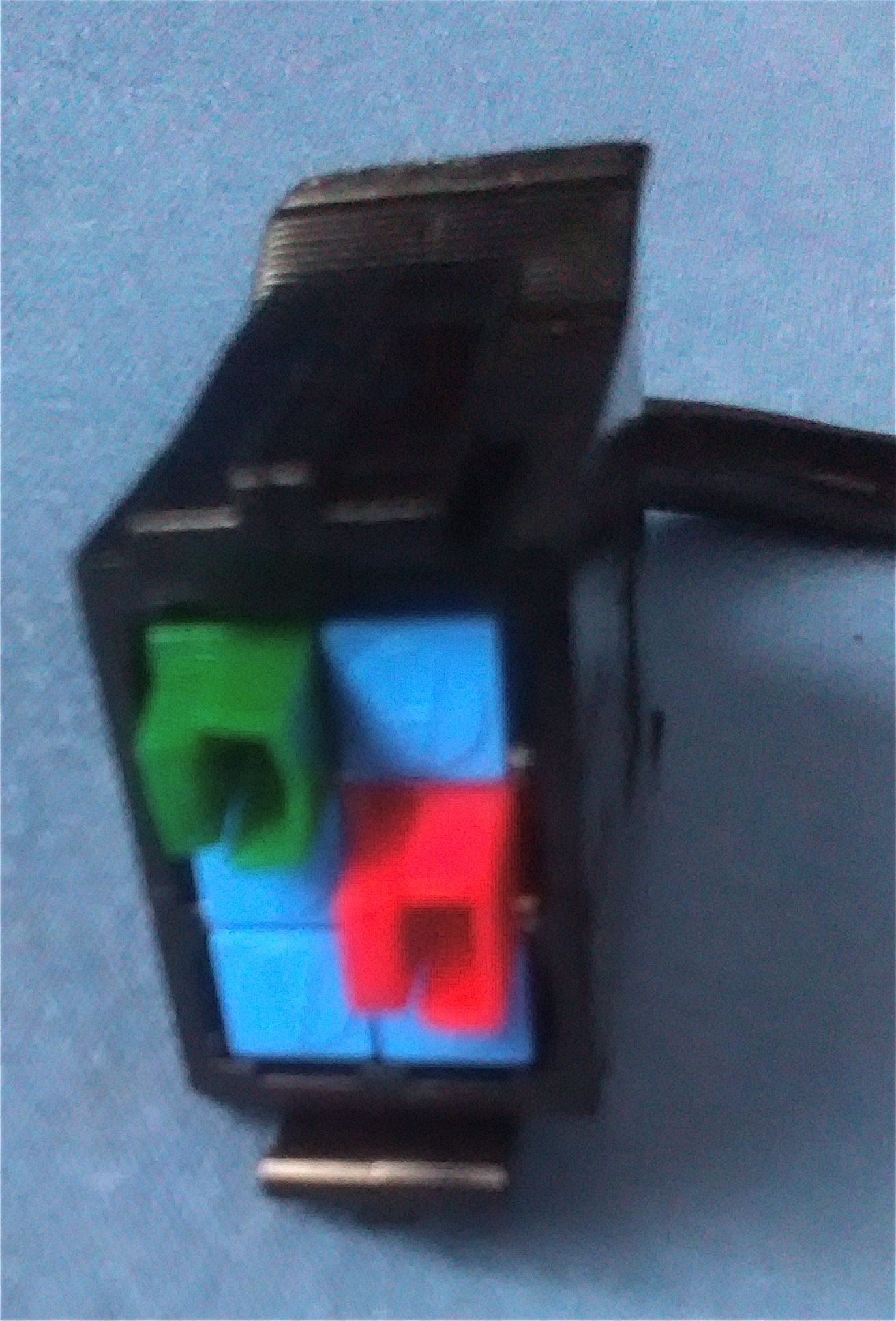

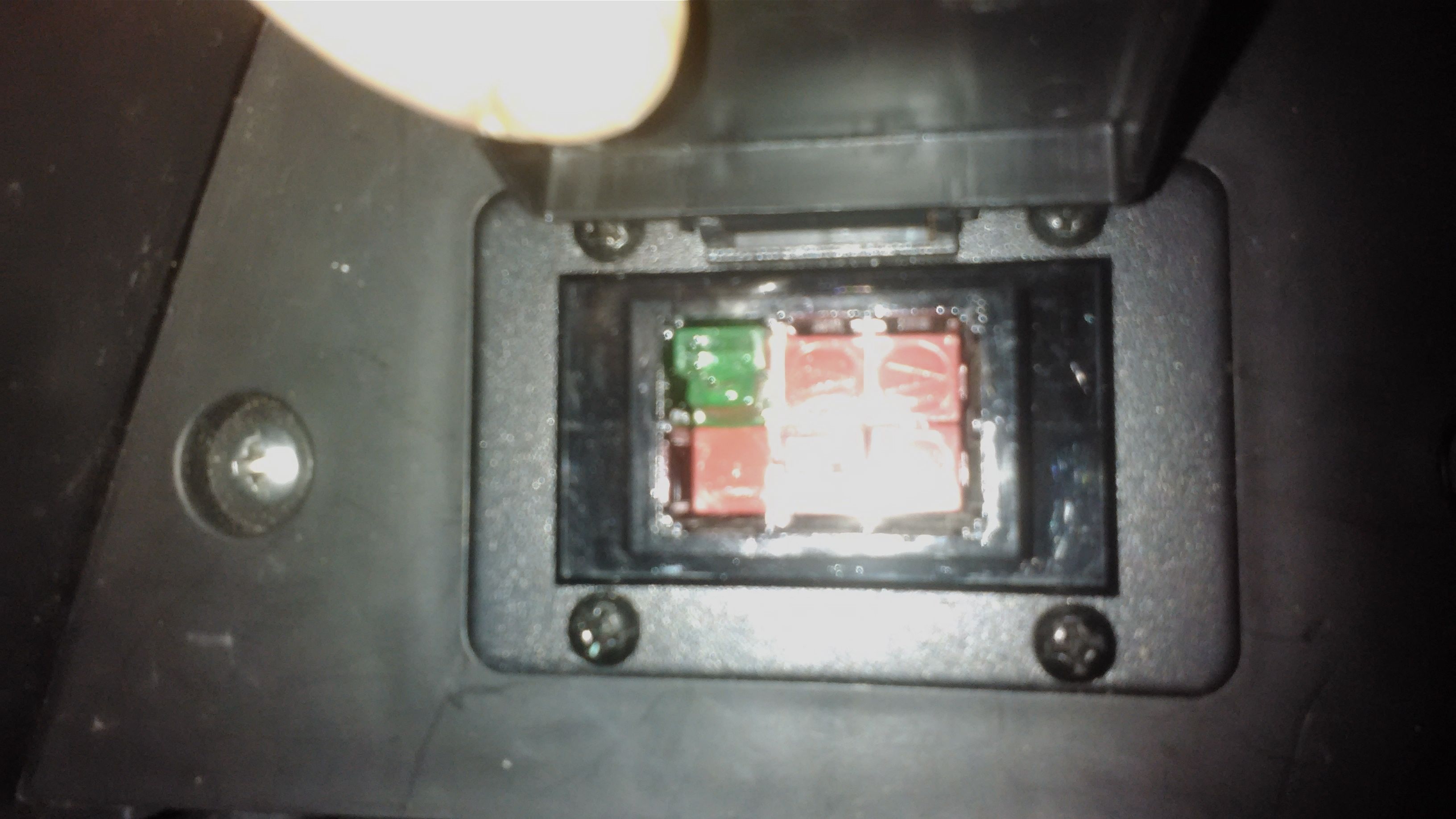

Damit klar ist, von welchen Steckern überhaupt die Rede ist, stelle ich mal lieber Bilder ein. Ich habe nun in einem Beitrag hier gelesen, dass das Problem auch schon bei anderen aufgetaucht ist und die Stecker gegen Weipu 7 eingetauscht werden müssen. Tja, leider hat der Emco-Techniker mir da eine Fehlinfo erteilt, er war für einen einfachen Austausch gegen neue, also das lasse ich mir jedenfalls nicht gefallen!

Das Ladegerät braucht nur zwei Kontakte Plus und die Masse zum Laden, der Masseanschluss zum Entladen ist an einer anderen Position. Auf den Bildern kann man den Schaden, geschweige denn die Ursache erkennen. Eine Möglichkeit wäre, dass die Federn lahm wurden und keinen vernünftigen Kontakt mehr herstellen konnten, aber das sind alles nur Mutmaßungen.

Das Ladegerät braucht nur zwei Kontakte Plus und die Masse zum Laden, der Masseanschluss zum Entladen ist an einer anderen Position. Auf den Bildern kann man den Schaden, geschweige denn die Ursache nicht erkennen. Eine Möglichkeit wäre, dass die Federn lahm wurden und keinen vernünftigen Kontakt mehr herstellen konnten, aber das sind alles nur Mutmaßungen.Das Ladegerät braucht nur zwei Kontakte Plus und die Masse zum Laden, der Masseanschluss zum Entladen ist an einer anderen Position. Auf den Bildern kann man den Schaden, geschweige denn die Ursache erkennen. Eine Möglichkeit wäre, dass die Federn lahm wurden und keinen vernünftigen Kontakt mehr herstellen konnten, aber das sind alles nur Mutmaßungen.
Ich hatte in meinem Beitrag das "nicht" vergessen!

Auf dem Foto, das den Stecker des Ladegeräts zeigt, scheint mir grüne Pol im Vergleich zum roten etwas deformiert zu sein. Und Funny schrieb ja auch, dass der grüne Kontakt beschädigt sei.herby87 hat geschrieben:Auf den Bildern kann man den Schaden, geschweige denn die Ursache nicht erkennen.
Auf dem Foto, das den Anschluss im Roller zeigt, kann man in der Tat nichts erkennen. Und keines der beiden Fotos lässt Rückschlüsse auf die Ursache zu, da hast du recht.
