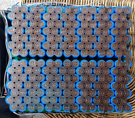

Eine komplett platte Zelle nach noch nicht einmal 1000 km. Sagenhafte Qualität
Wie hast du die Zellen eigentlich 'rausgekriegt? Sind die nicht an die Kontaktbleche angepunktet?
Michael
Michael

Kann so eine zelle nicht ausgasen, wenn die spannung soweit gesunken ist?

Beim entladen auf 0V nicht. Wenn du die Zelle danach wieder lädst oder umpolst ja. In den Datenblättern, die ich bisher zu NMC-Chemie gesehen habe, stand in der Regel "BMS Abschaltung bei 2,5V" und "Laden, wenn die Zelle unter 1V lag, verboten".
