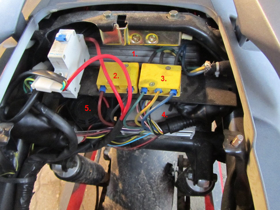

Klemmbrett für Motor/Controller???
2= Plus und Minus zum Controller?
1= 3 Motorphasen zum Controller?

Hallo blamm,
ich rate mal mit.
1=Controller?
2=Batterie-Pole? Wo ist das Abgangskabel nach ob(hinten)?
3=Motorphasen
4=Ladegerät?
5=DC-DC?
Alfons.

Darf ich mitraten?
Ich vermute Nr 4 müsste der DCDC sein..
Auch erkennbar an der 3 poligen zuleitung.sw-rt-glb..

1=Controller
2=Plus/Minus
3=Motorphasen
4=DC/DC Wandler
5=Alarmanlage
Die Sicherungen sind ein bekanntes Problem, Fernost Qualität, wenn das nicht ist siehe meine Ausführungen weiter oben.
Wenn Du schon mal offen hast, dann prüfe, ob die Anschlüsse am Sicherungsautomaten fest sind, Du kannst auch die Anschlüsse in den gelben Kästchen prüfen, da fehlt in der Regel nichts, aber es schadet auch nicht mal nachzuziehen.
