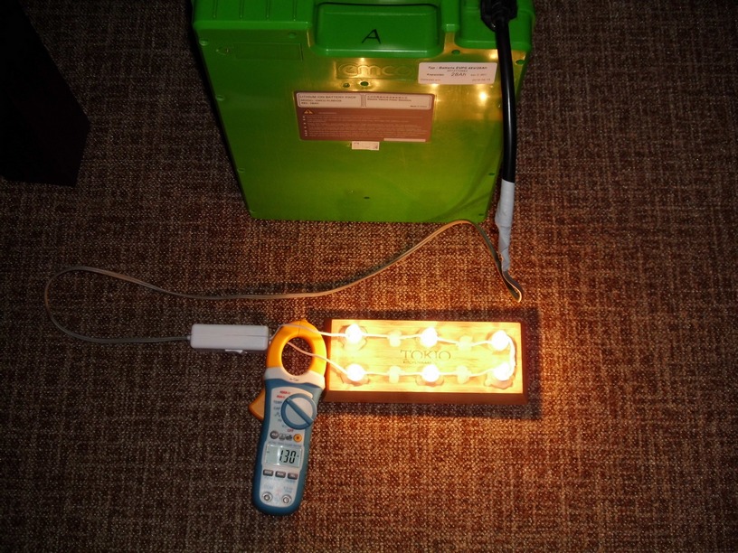

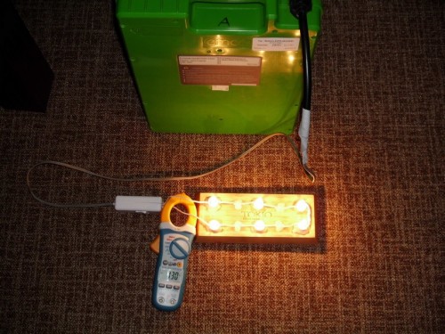

Das habe ich mir auch gedacht. Hier tun es 6 12V Halogenlämpchen mit je 20 Watt.dirk74 hat geschrieben:Sonst vielleicht mit einer Lampe entladen?

Oder du läßt bei deinem Roller 1 Stunde lang das Licht brennen.........
