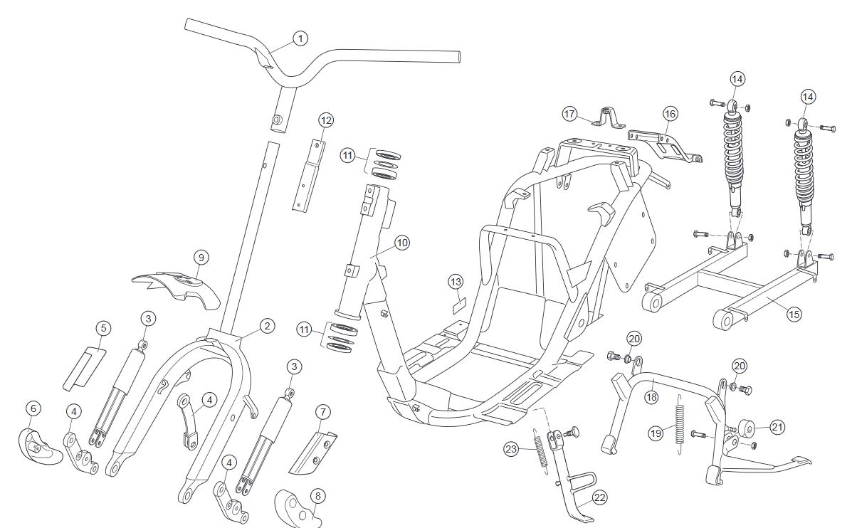

beim wackeliegen Lenker könnte vielleicht die durch die Rohre führende Klemmschraube (Klemmbolzen) festgezogen werden (die Teil 1 auf dem Bild mit Teil 2 verspannt):
https://www.elektroroller-bodensee.de/d ... rahmen-78/

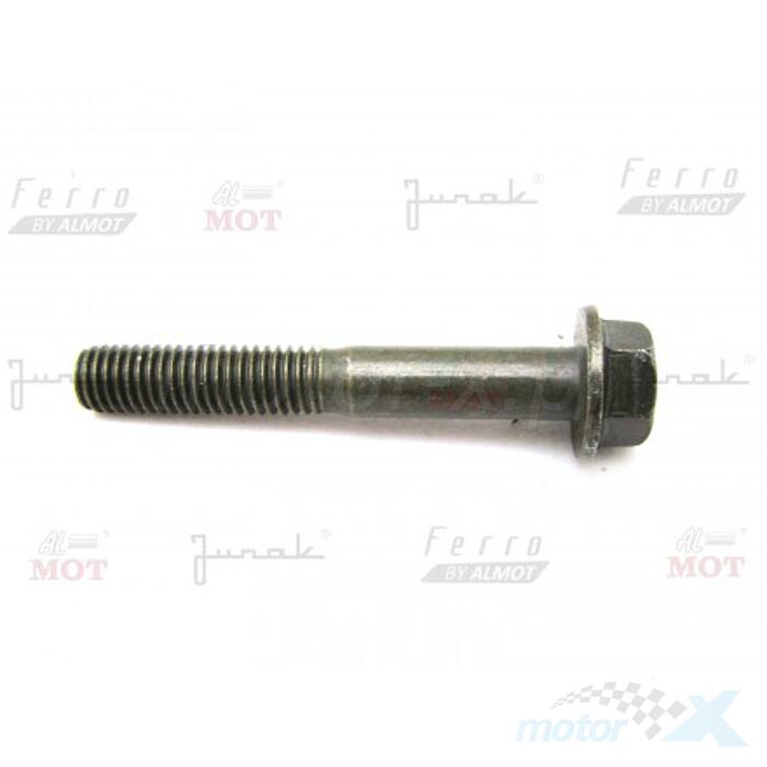

Die Schraube selbst ist hier nicht gezeigt, weil offenbar ein Standard-Teil (Unabhängig vom Roller-Modell), vermutlich ein ähnliches Teil wie Diese:.
Mag sein, dass auch an den Verkleidungsteilen Schrauben locker oder sogar abgefallen sind. Aber ganz ohne Klappern/Scheppern (auf Kopfsteinpflaster) wird es mit so einer China-Karosserie vermutlich nie gehen.
