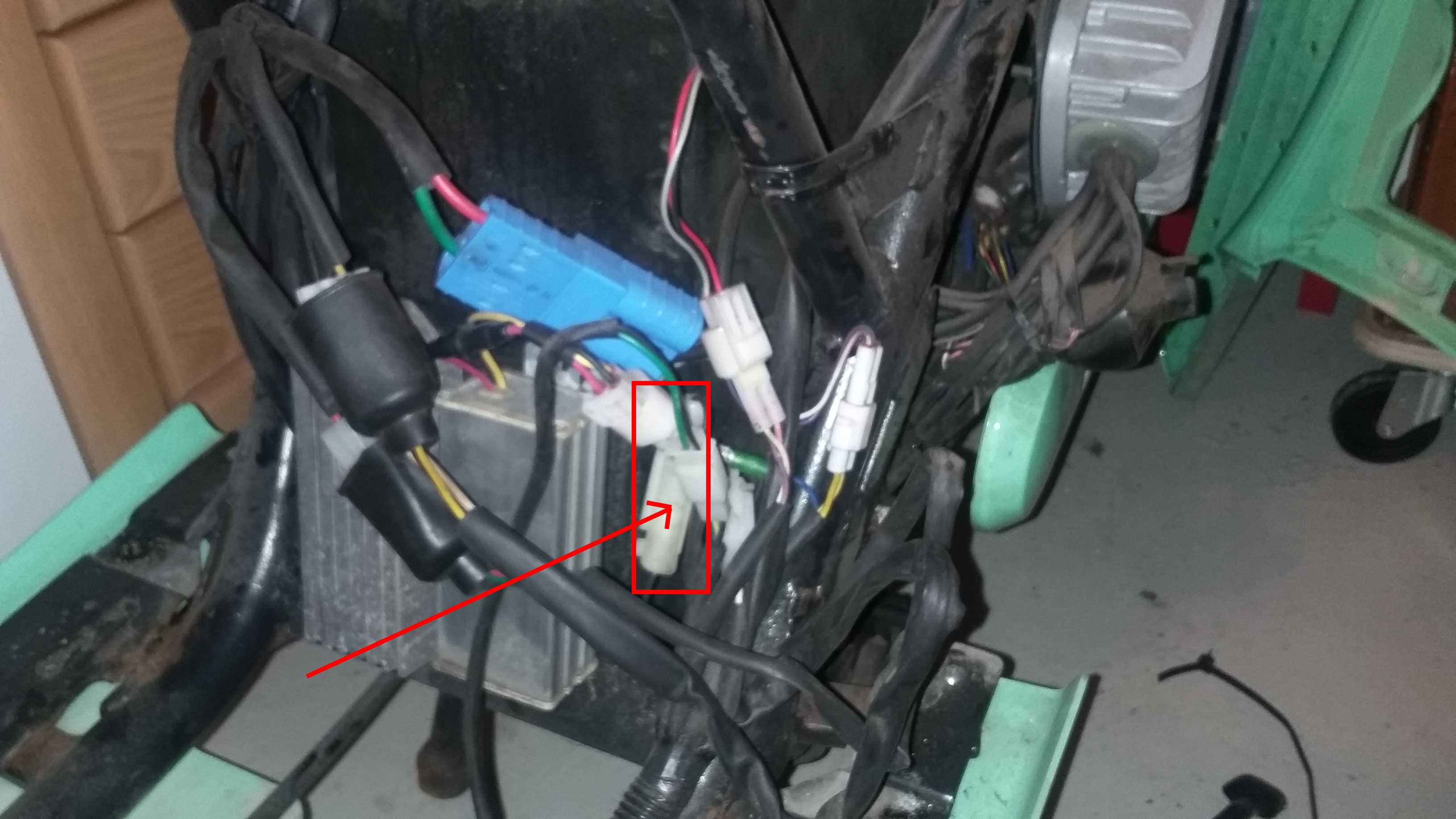

Die 5V zu finden wäre schon schön und könnte die Fehlersuche eingrenzen. Der Drehgriff hat ein Kabel welches im Vorbau verschwindet.
Dort muss ein 3er Stecker sein und zwischen rot und scharz sollten 4,3V bei Zündung on anliegen.

........dann solltest du einmal die Bremslichtbirne wechseln. Nur eine intakte Bremslichbirne läßt den Controller laufen bzw. beim leuchten abschalten.

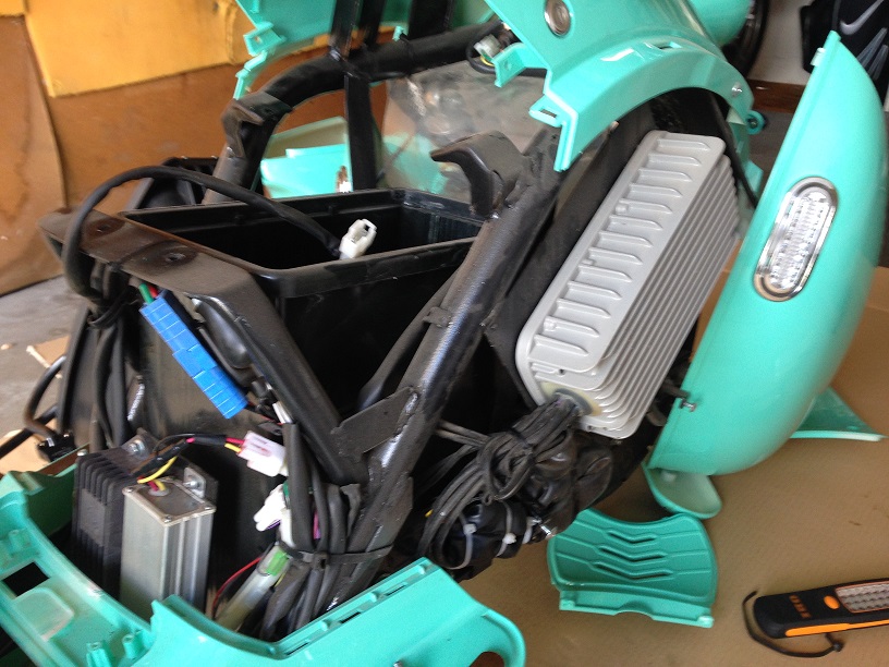

Re: Nova R 2000 Motor läuft nicht mehr.
Das brauchst du aber nicht.Morphy hat geschrieben:
Wie mache ich denn die Seitenverkleidungen ab, ...

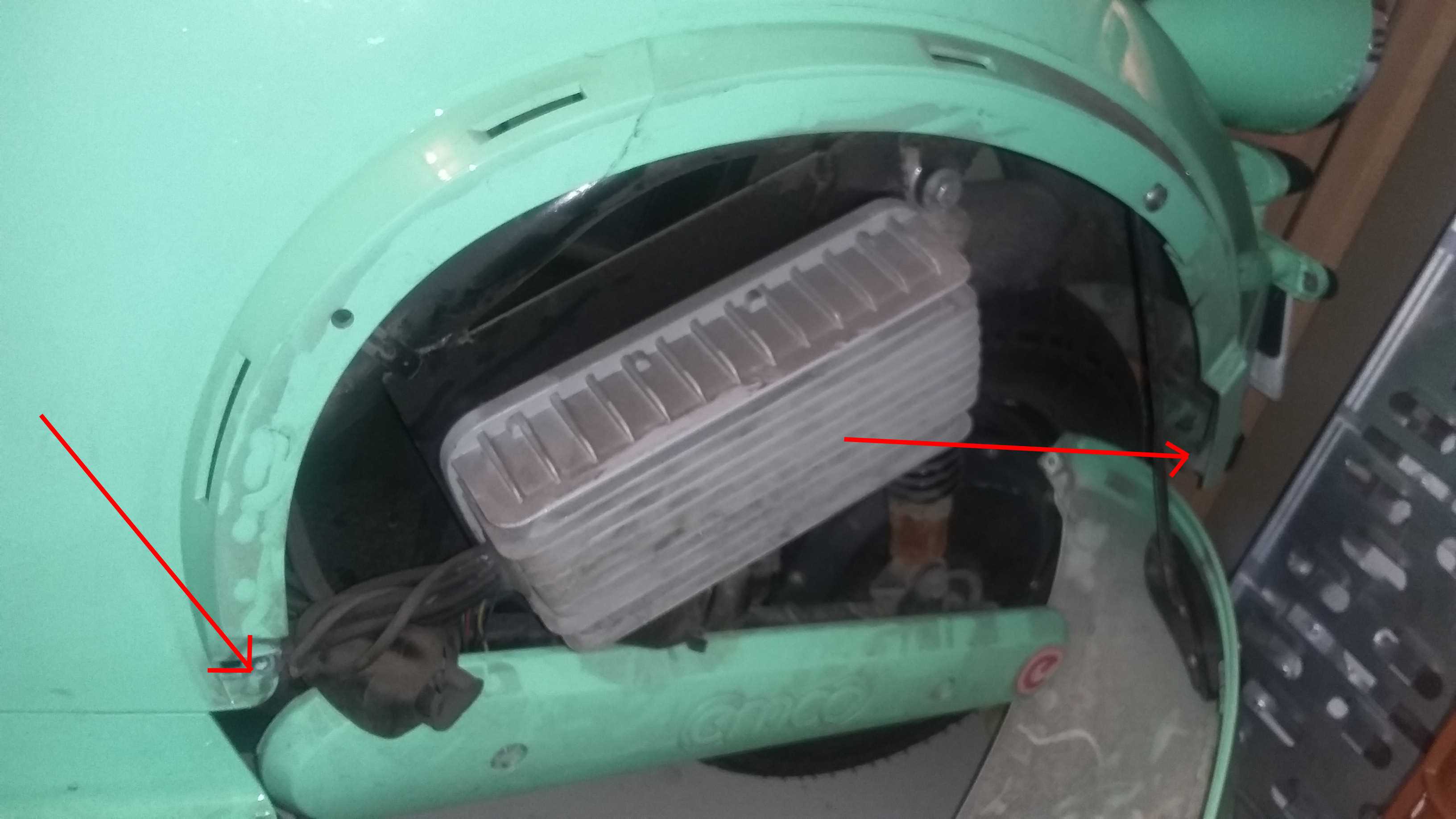

Was den Motor angeht hast Du mir da einen guten Hinweis gegeben - beim prüfen der Hallsensoren am Motor musste ich das Hinterrad ja drehen - dabei ist mir aufgefallen, dass dieses ein leichtes Ruckeln hat - zumindest nicht leichtgängig ist - fühlt sich so an als wäre da immer an ein paar Stellen je Umdrehung ein kleiner Wiederstand. Wäre das der Hinweis, den Du meintest? Nach gerade mal 600 km schon der Controller kaputt? Wahnsinn.
Dann muss er wohl in die Werkstatt - weiss nicht mal welches der Controller ist
Vermute mal der große graue Kasten unter dem linken Kotflügel - da gehen richtig viele Kabel rein - ein Mega Puzzle.
