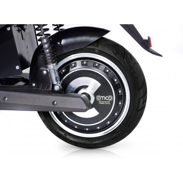

There are a lot of bolts visible on the motor. It appears that the outer layer is a separate part. Does anyone know if it is possible / safe to unscrew the outer layer of the rim so that it can be repaired by a rim repair company?
(the picture is from the S3000 Novum, the S4000 Novax looks similar)
Thank you for the insights! The Emco Novax however has a rear-wheel motor.

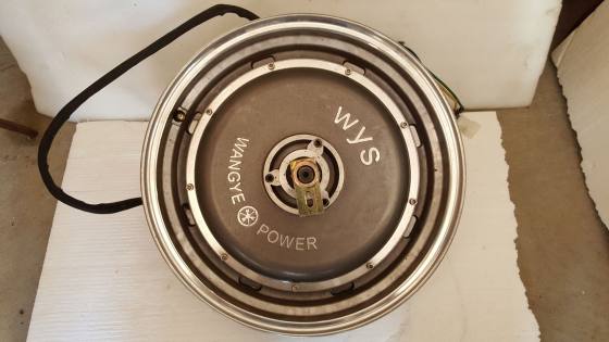

Maybe this can help you:
Zum Verkauf steht ein neuer 14" Radnabenmotor mit 48V/4000 Watt. Der Motor ist noch nicht verbaut gewesen.
Für private Projekte ideal geeignet!
Neupreis 900€
Verkauf als defekt, ohne Garantie, ohne Rücknahme und ohne Gewährleistung!

Wenn ich es richtig sehe, sind nur die Lagerdeckel beim 14" 4kW Novax Motor abschraubbar. Auf der Innenseite der Felge sind die Magnete. Die Felge ist quasi der Motor. Das Krain Angebot ist mit Euro 200,- für einen neuen, ungetesteten Motor günstig. Ein Foto vom beschädigten Felgenhorn hat der niederländische Kollege ja nicht eingestellt.
