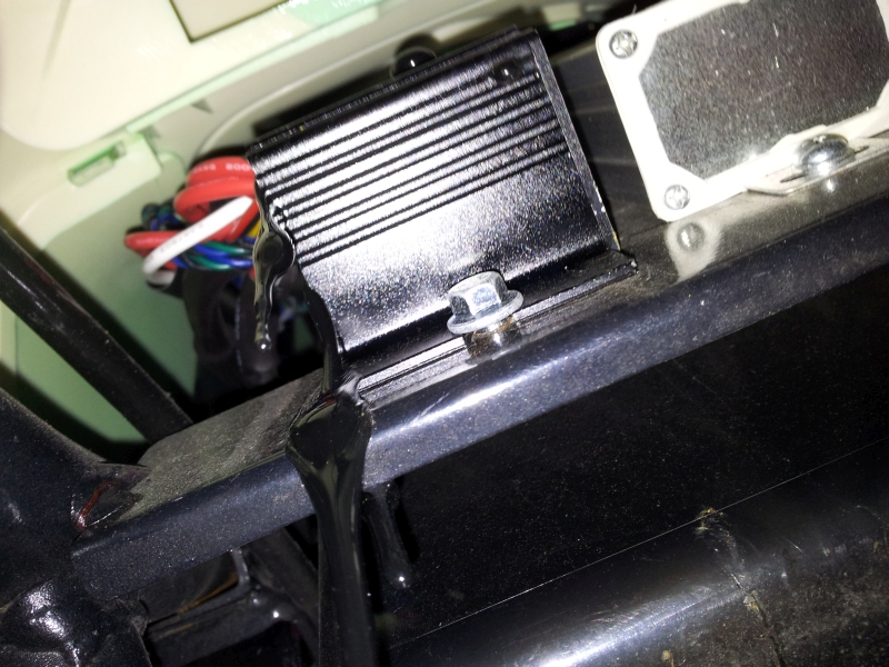

Aber ich habe einen Tropfen der zähen schwarzen Masse in flagranti erwischt. Es sieht so aus, als verflüssige sich etwas während der Fahrt und tropfe dann beim Stand mit Verspätung ab. Herkunft: schwarzes Kästchen vor dem Akkuschacht (also Richtung Vorderrad), rechte Seite in Fahrtrichtung. Foto reiche ich nach.

Hier noch ein Foto, der Vollständigkeit halber, vom vorderen Rand des Akkukastens, von unten zum Heck des Rollers hin aufgenommen, in der Mitte gut zu erkennen: der kleine schwarze Kasten und links davon die zähflüssige Masse, ein Tropfen direkt rechts vom blauen Kabel,eine lange Spur darunter vom Rahmen aus zum Boden (zwei Stalagtiten sozusagen).

Aus meiner laienhaften Sicht verschmort die schwarze Ummantelung des Kabels, erhitzt durch das hoch temperierte Akku.
Beiträge: 6501
Re: Nova verliert irgendetwas - was?
Beitrag von Peter51 »
Sieht so aus, als ob der Controller Vergussmasse verliert. Baujahr 2016 ist ja noch Gewährleistung. Beim freundlichen Emco Händler Controller wechseln lassen. Rechts neben dem Controller ist der DC DC Wandler zu erkennen.

Jup, das dürfte die Vergussmasse sein. Ähnliches hatte ich auch schon mal bei einem vergossenen Trafo, der ein wenig zu warm wurde :-)
-> Garantie

Danke Woernie für das Bild. Sowas habe ich noch nicht gesehen, stimme aber den zwei Vorrednern zu, dass das Vergussmasse aus dem schwarzen Kästchen ist. Brandrisiko ist somit zwar fast gebannt, da solche Vergussmassen brandseitig extrem träge sein müssen, aber was auch immer im Kästchen zu heiß für die Vergussmasse wird könnte natürlich thermischen Schaden nehmen. Und zusätzlich führen dann die Fahrwerksschläge dazu, dass schwerere Bauteile wie Elektrolyt-Kondensatoren oder Trafos/Übertrager/Drosseln von der Platine abbrechen, womit dann das Kästchen vollends defekt wäre und ein Weiterfahren womöglich vereitelt.
Das ist auf jeden Fall etwas für die Garantie.

Danke, sollte das der Controller sein, dann überhitzt er wohl aus welchem Grund auch immer ganz erheblich und ist ohnehin fällig. Mit dem Akku hat es wohl nichts zu tun, der ist nach Betrieb kaum lauwarm, ich habe das mehrfach überprüft (von Erfahrungen mit Modellflug LiPo gewarnt). Bei der Menge Vergussmasse, die der Controller schon verloren hat, dürfte kaum noch etwas davon da sein.

Das Kästchen erscheint mir eigentlich etwas zu klein für einen Controller (es ist ja kaum größer als der DC/DC-Wandler). Es könnte sich aber um den sog. "Stromverteiler" handeln, der beim Anschluss von 2 Akkus Ausgleichsströme zwischen den Akkus verhindern soll (der Fahrstrom fließt natürlich auch dann über diesen Verteiler, wenn nur ein Akku angeschlossen ist). Herby hat mal ein Bild von so einem Stromverteiler gepostet und auch geschrieben, dass dieser vergossen ist. Das Kästchen auf deinem Bild sieht allerdings etwas anders aus als das auf Herbys Bild, aber es kann sich ja um einen neuen Typ Stromverteiler handeln. Egal was es ist: das Ding wird definitiv zu heiß. Oder es ist mit einer untauglichen Vergussmasse gefüllt. Möglicherweise handelt es sich sogar um die Ursache für den von dir beobachteten Spannungseinbruch nach relativ kurzer Fahrstrecke. Wenn der Durchgangswiderstand des Kästchens zu hoch ist, würde das sowohl den Spannungseinbruch als auch die Überhitzung erklären.
Solange das Kästchen nicht untersucht und ggf. ersetzt wurde, würde ich jedenfalls keinen zweiten Akku anschließen.
