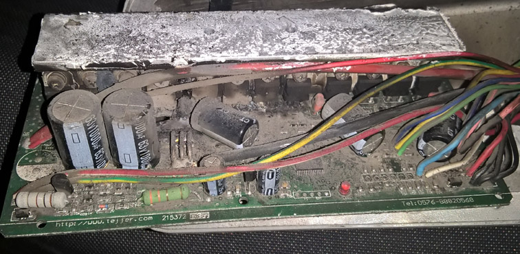

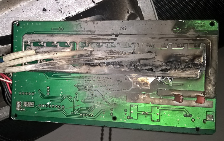

So sieht ein durchgebrannter Controlleraus

Re: Erhebliche Probleme mit Novum S3000
Leistungstransistoren können auch ganz ohne vorherigen Temperaturanstieg kaputtgehen. Ein kleiner Fertigungsfehler auf dem Kristall, und es macht irgendwann "peng", auch ohne dass die zulässigen Werte überschritten wurden. Das kann übrigens auch Transistoren betreffen, die im Normalbetrieb gar keine hohen Ströme abbekommen. Sie können aber als Kollateralschaden nachgeschaltete Transistoren abschießen. Der Strom, der die Bauteile dann tatsächlich in Rauch aufgehen lässt, fließt in diesem Fall erst nach dem Ausfall des Transistors. Eine Schutzschaltung ist in diesem Moment völlig hilflos, denn ein durchlegierter Transistor lässt sich nicht mehr abschalten. Abgesehen davon wäre es dann ohnehin zu spät.
