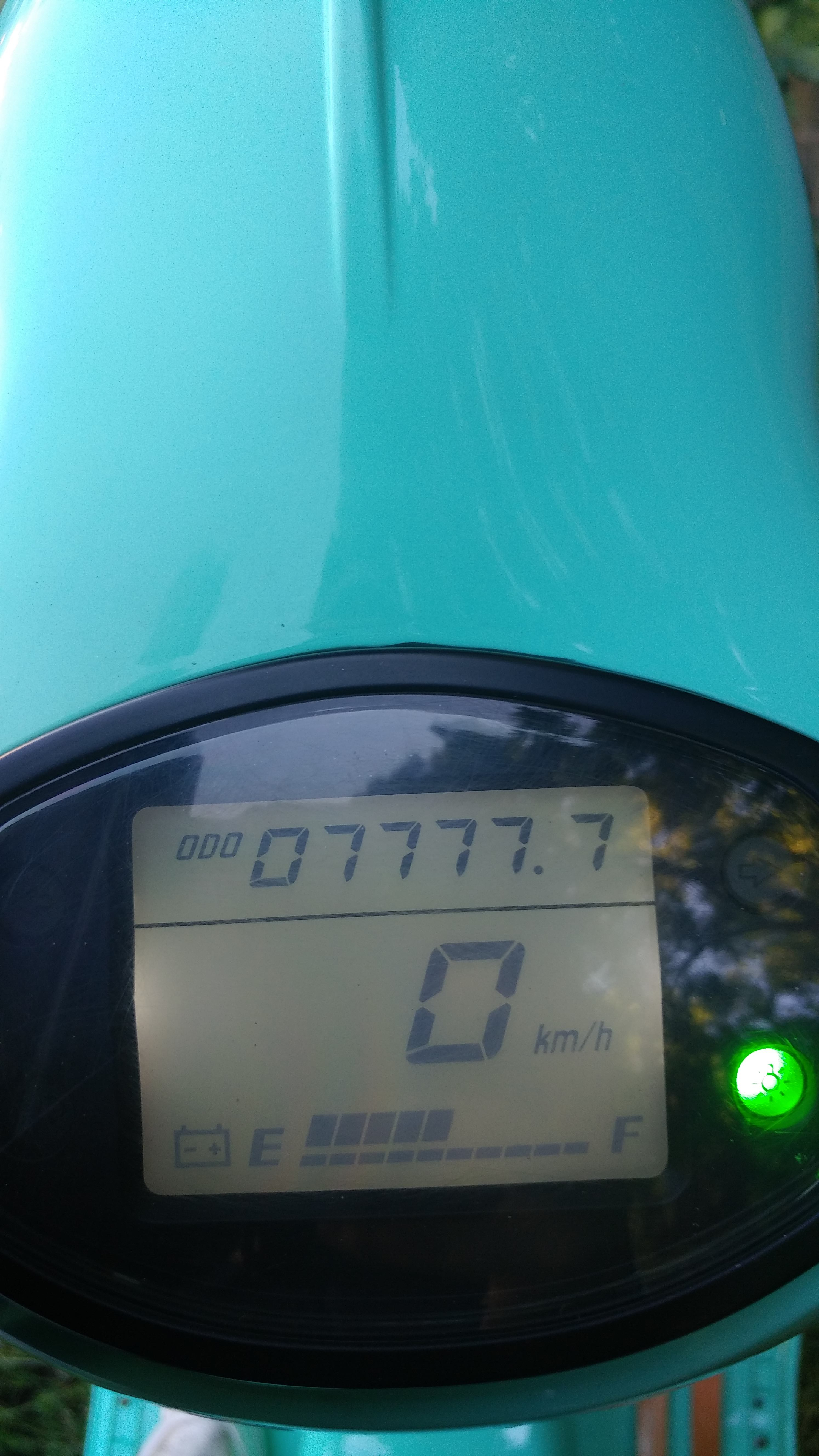

Heute habe ich quasi einen Reichweitentest erlebt. Die grünen Akkus haben bei mir von Anfang an, hier in meiner Gegend, 40 km weit gereicht. Ich bin 2 von ihnen zusammen nun über 7000 km gefahren, ca. 500 km davon mit anderen Akkus. Nach 22 km blinkte heute die Akkuanzeige, ich schätze somit, dass ein Akku nun nur noch 25 km weit kommt. Das ist wirklich ein schlechtes Ergebnis. Das sollte mal jemand im Vergleich mit einem Benzinroller berechnen, wenn´s um Wirtschaftlichkeit geht. Ich hoffe jedenfalls, dass die neuen Akkus weitaus länger leben, ansonsten rentiert es sich wahrlich nicht, z. B. den Neupreis für einen Elektroroller oder neue Akkus zu zahlen.

Nochmal ein Update zur Reichweite: 60 km bin ich mit beiden grünen Akkus heute noch gekommen, dann ging der Roller aus. War auch ziemlich abrupt: 1 Strich 2 km vorher und dann blinken, Stillstand.
Ließ sich aber nochmal einschalten, war dann auch zu Hause angekommen. Knapp 8000 km sind sie gefahren worden.
