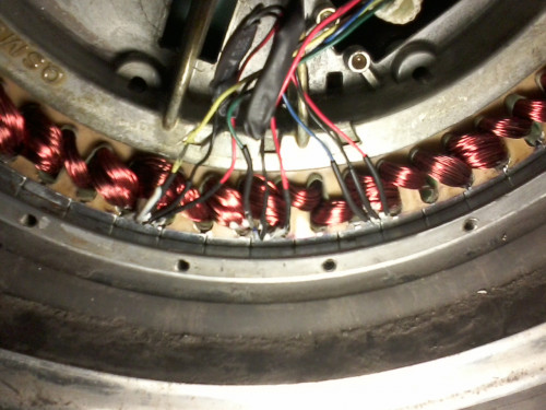

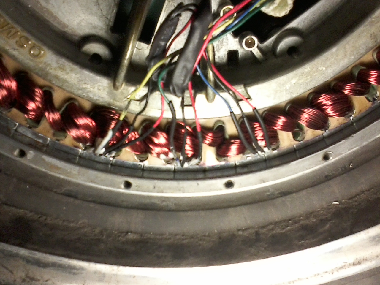

Also: Motor aufgemacht, eine kleine Beschädigung an einer Kabelisolierung repariert-
Nochmal alles durchgepiepst, alles OK, nur trotzdem kein Erfolg!

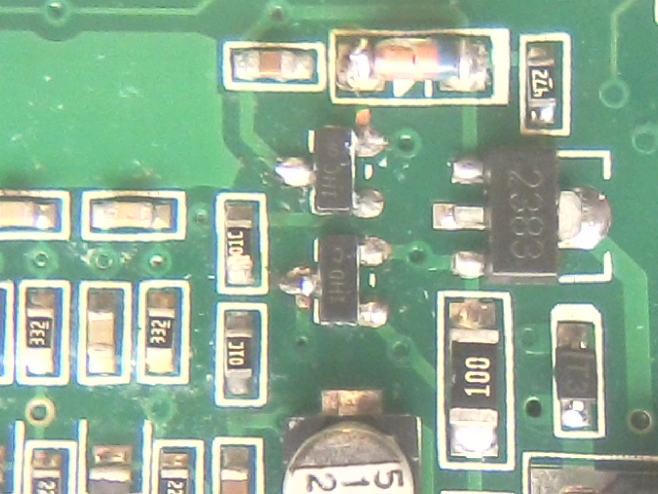

Nun habe ich das Steuergerät ausgebaut und aufgemacht. - Dabei ist mir sofort aufgefallen das da zwei kleine SMD- Transistoren (oder was auch immer das sein mag) bei Betrieb offenbar sehr heiß werden.
Meine Vermutung ist, daß diese für die o. g. +5V Spannungsversorgung der Hallsensoren zuständig sind.
Ein "Tansistor" (ich nenne das jetzt mal so) hat die Bezeichnung 1HD C, der andere 1HC 9. Wobei das "C" und die "9" um 90 Grad nach links gedreht sind.
Dazu jetzt mal meine Fragen:
Wer weiß, wo man dafür Ersatz bekommt, bzw. ob es evtl. sogar Vergleichstypen mit einer höheren Leistung gibt?
Wenn die +5V mal da sind und die Sensoren funktionieren, fließen mitunter Ströme von 20 bis 25mA(!)
Daraus resultiert doch eine Leistung von bis zu 125mW!?!
Ist das nicht ein bisschen viel für sooo kleine Dinger?? Wie lange würden die das noch mitmachen??
Geplante Obsoleszenz??

Müssten da nicht auch 5V Festspannungsstabilisatoren gehen. Normal stecken die bei VAG im Kombiinstrument und sorgen dafür das alle Sensoren im Auto richtig anzeigen.
ALONSO05
Beiträge: 6
Registriert: So 27. Jan 2019, 17:31
Roller: emco novum77 (S5000)
PLZ: 33
Wohnort: Bielefeld
Tätigkeit: Wer Ordnung hält, ist nur zu faul zum Suchen.
Re: Geplante Obsoleszenz?
Beitrag von ALONSO05 »
Fasemann hat geschrieben:
Sa 9. Feb 2019, 23:05
Aaaahh! Ja!!
Zwei doofe- ein Gedanke!! :D
Das meinte ich ja eben auch mit der "gaaaanz anderen Idee".
Dem Steuergerät kann es doch eigentlich sch... egal sein, woher die 5V für seine Sensoren kommen- hauptsache es kriegt seine Impulse!
Ich dachte da gerade auch schon an so einen 78H05- Festspannungsregler.
Angeschlossen an den 12V- Ausgang des Spannungskonverters für Licht, Hupe, etc. - Und denn eben von da aus eine Leitung zu den Hallsensoren legen.
Eine "Lebendige Masse" gibt es nicht, hab ich festgestellt. Könnte also klappen! ;)
Werd's mal ausprobieren, Danke!
Guido.
