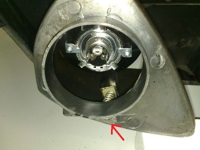

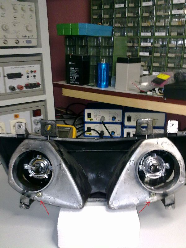

Hallo PEG
Ich erinnere mich das Du bzgl. EM6000 geschrieben hast die Scheinwerfer bzw. das Fernlicht geht nicht einzustellen und da ich gerade die Front bei meinem 6000er demontiert habe sind mir die 2 Einstellschrauben zur justierung der Scheinwerfer aufgefallen da sie etwas versteckt angebracht sind, kann wenn gewünscht auch ein Foto hochladen.(Aktuell stehen gerade der Einbau eines Cycle Analyst und Tagfahrlicht mit LED´s sowie der Reifenwechsel auf K62 Heidenau an)

Re: Der Innoscooter EM6000 L ist jetzt anders
Hallo Gerri
Wenn du ein Foto hochladen könntest wäre super! Die jetztige Einstellung des Fernlichts bei mir grausam. Wie eine Flakscheinwerfer
Gerne doch
