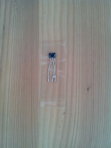

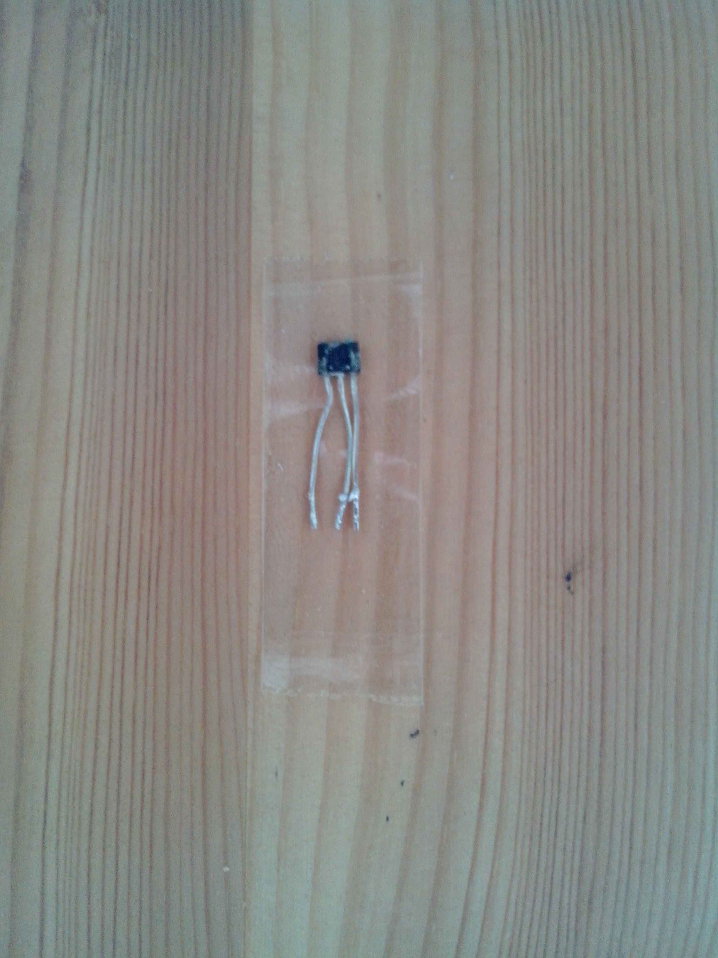

Re: Tisong TM-300
Der "Übeltäter" - nachdem er defekt war:
und
ER FÄHRT WIEDER WIE FRÜHER!
YIPPIH!
Vielen Dank, dass Ihr mich in Euer WIssen eingeweiht habt und mich zur Reparatur angeleitet habt.
Der neue HALLSENSOR ist eingebaut, Motor wieder geschlossen, Hinterrad wieder am Roller dran,..
und
YIPPIH!
